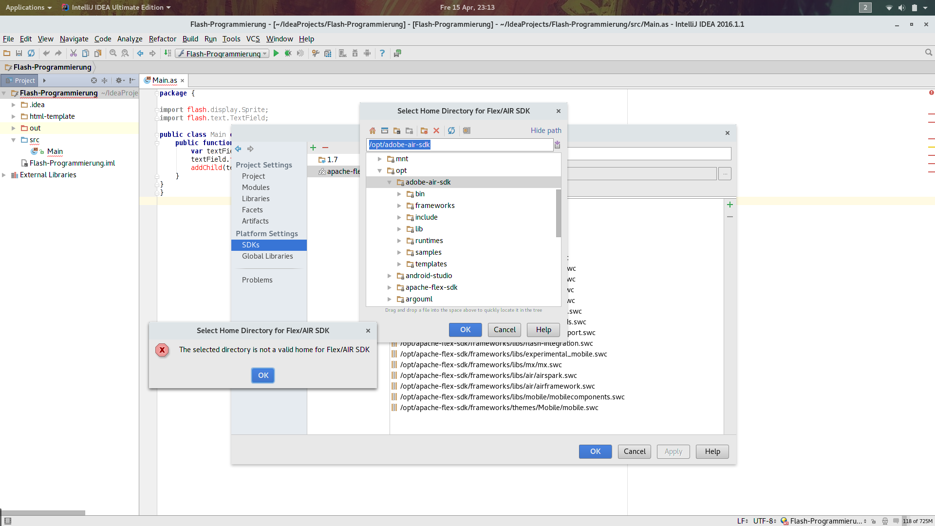

hey,

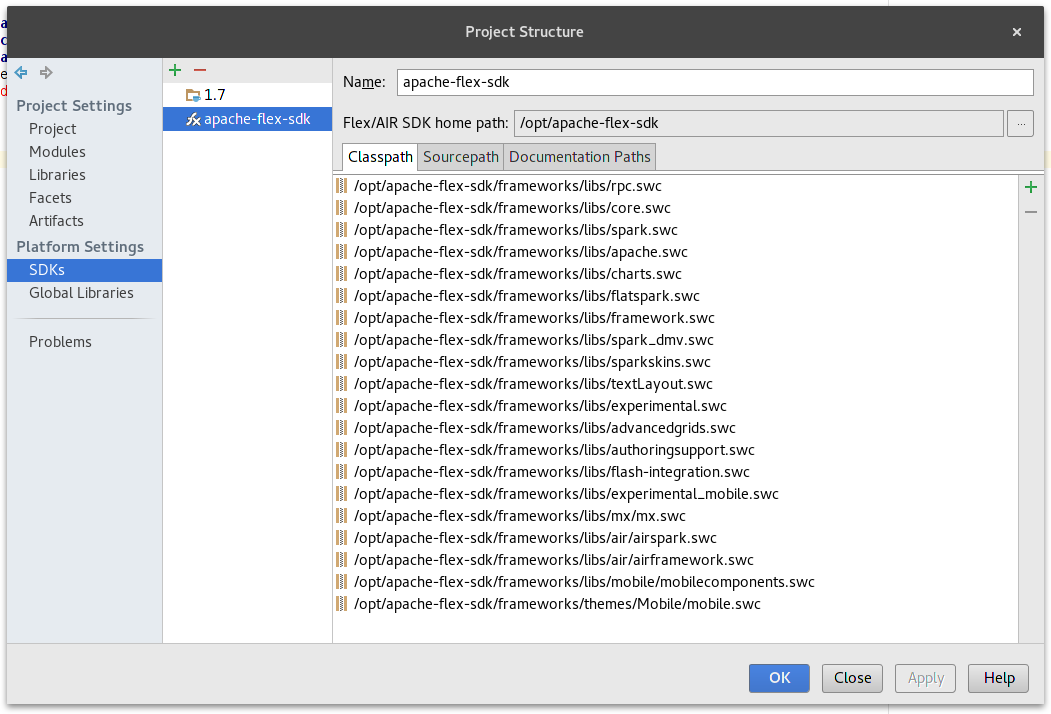

IntelliJ IDEA Ultimate 2016.1 (Studenten Lizenz) hat irgendwie kein Bock auf ActionScript3, und ich finde leider nicht heraus warum. Das Apache Flex SDK ist in der aktuellsten Version installiert, eine aktuelle JRE Version welche laut IntelliJ FAQ benötigt wird auch. Angeblich ist jedoch eine falsche Version spezifiziert. Es sieht folgendermaßen aus:

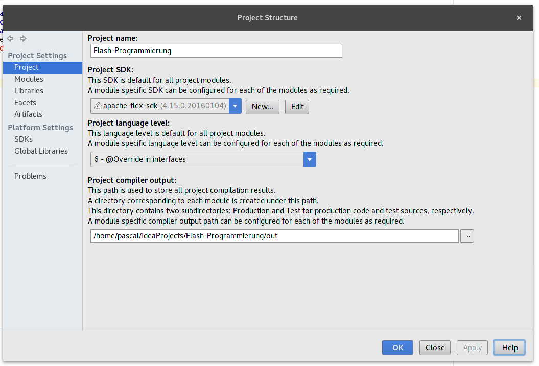

Aus der Projektstruktur:
Übersehe ich irgendwelche fehlenden Abhängigkeiten oder was?
Danke

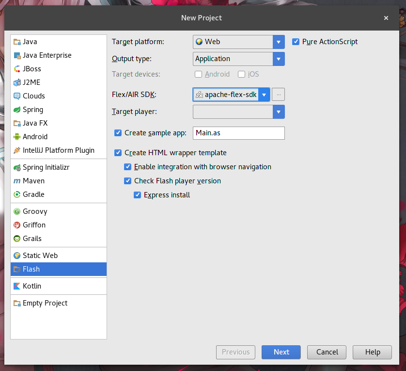

Soweit ich weiß, benötigst du das Adobe AIR SDK für ActrionScript. Wenn du ein neues Projekt erstellt, machst du dann einen Haken bei "Pure ActionScript" und dein Problem sollte gelöst sein.
Runterladen kannst du das SDK hier

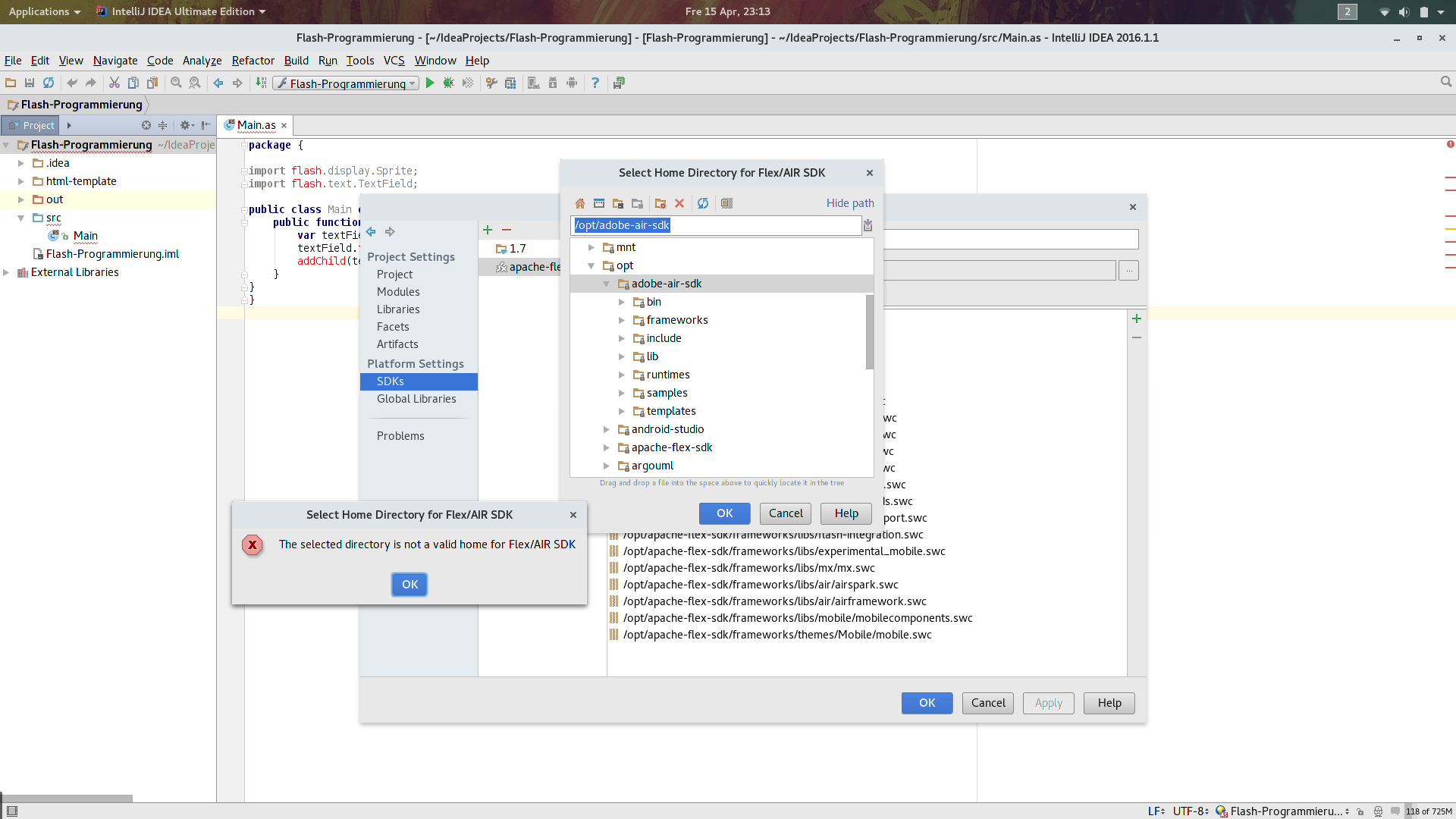

das adobe air sdk ist installiert, kann es jedoch nicht in intellij hinzufügen
Aber soweit ich weiss ist das ja nur optional, oder?
Und es ist bereits ein pure action script project. Hatte IntelliJ und Flex komplett neu installiert aber es hat nix gebracht.
ich werde dann mal schauen das air sdk doch noch rein zu bekommen

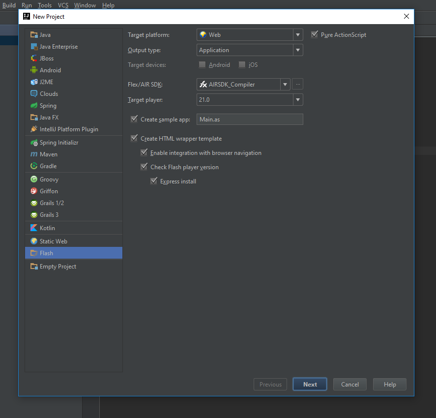

Versuch mal ein neues Projekt mit dem AIR SDK anzulegen und nachträglich flex hinzuzufügen. Sieht dann so aus:

das Problem mit dem Ordner, aber laut jetbrains wiki sollte das air sdk auch nicht benötigt werden. Das Air SDK ist unter Linux glaube ich auch schon recht lange deprecated

Ich habe auch mal versucht das Projekt, nach den Schritten vom Jetbrains-Guide, nur mit Flex als SDK anzulegen. Da kommt dann das selbe Problem wie bei dir raus. Normalerweise benutze ich IntelliJ nicht für Flash, weshalb mir im Moment leider keine andere Lösung einfällt.

bei der installation des flex unter windows sehe ich dass das air sdk und flash player als required angegeben sind. also liegt das problem wohl doch irgendwo in der ecke....dann weiss ich zumindest wo ich weitersuchen muss, danke.

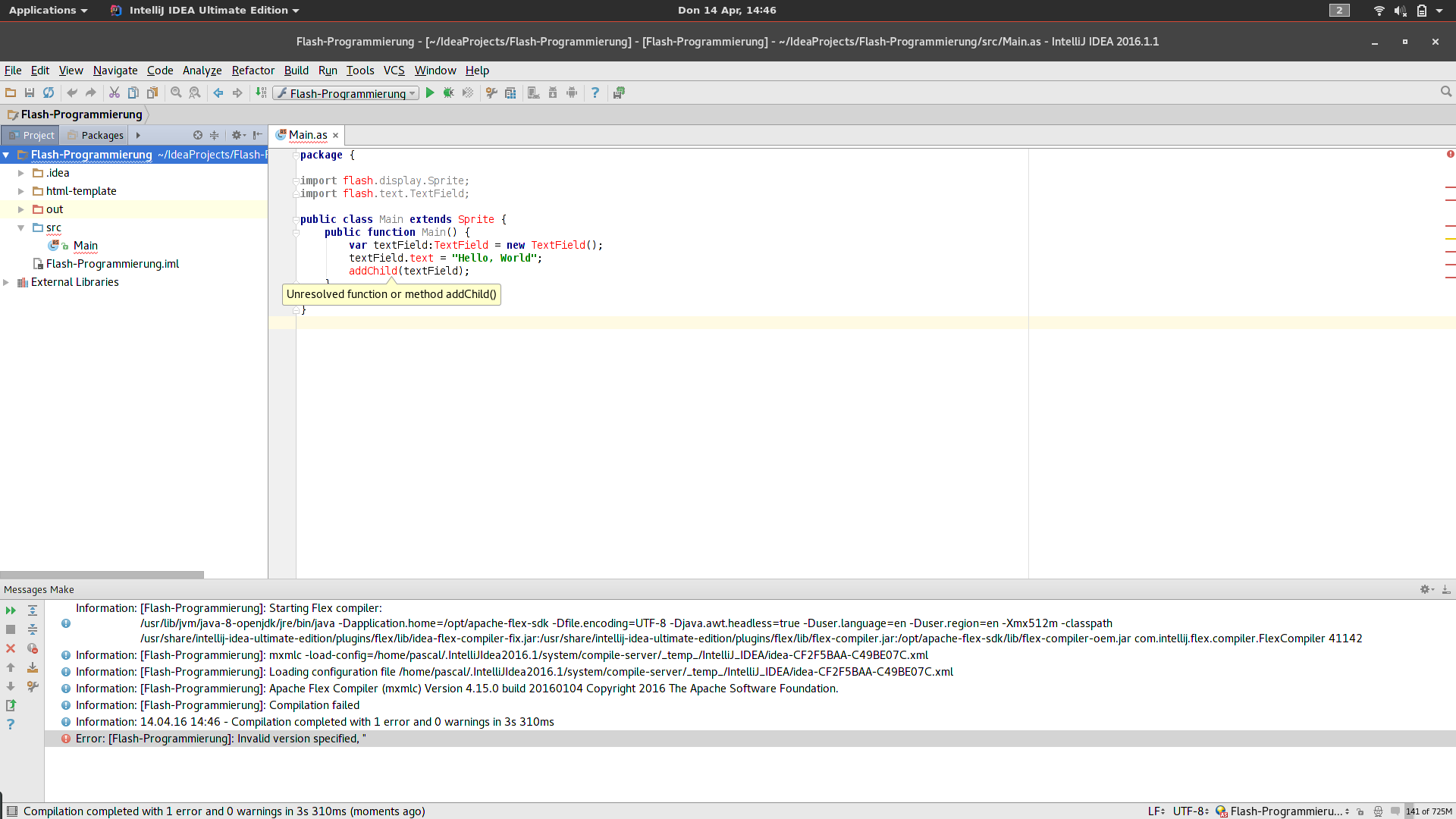

Also die Syntax wird mittlerweile erkannt und alles, aber beim Kompilieren sagt er noch immer "Invalid version specified".
Wenn ich über's Terminal mit mxmlc kompiliere funktioniert es, sehe aber natürlich leider kein trace output. Das Umstellen in IntelliJ auf mxmlc hilft nicht.
Beim Erstellen eines Projektes kann ich auch keine Flashplayer Version auswählen, obwohl dem SDK der Flashplayer beiliegt und zusätzlich noch die debugger Version als Standalone-Player installiert ist.
