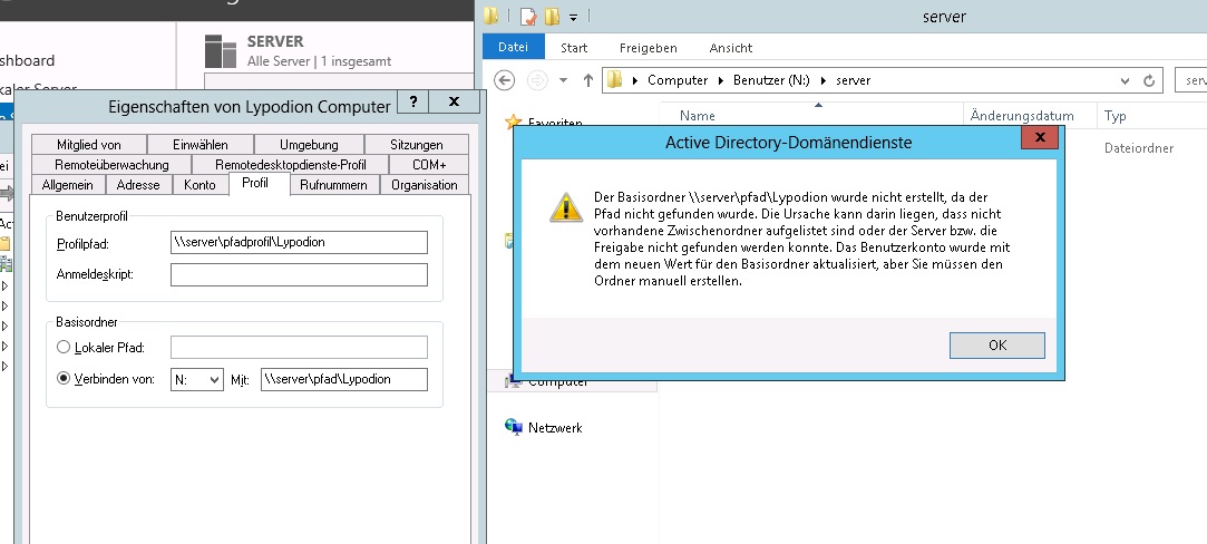

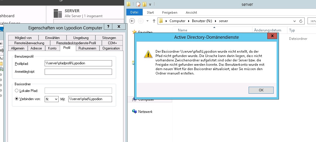

etwa so? funktioniert nicht (bitte um erklärung) und hör mal auf mit dem "hallo" es nervt bei deiner ersten konfi. kontest ja wohl auch nicht alles selber wissen -.-
Nee, ich habe mir für 230 Euro die Bücher gekauft und mich auf meinen Arsch gesetzt. Nach der Arbeit, abends. ;)
Der Ordner liegt falsch. Der hat nichts im benutzerordner zu suchen.
Der liegt zB auf D:\Profile. Und der wird dann freigegeben.

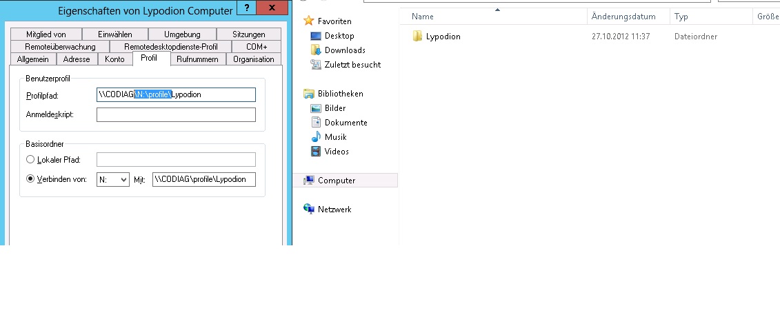

so ein fehler noch is markiert kan mich nicht mehr anmelden was ist der fehler? :)

So wie ich das sehe, muss der Profilpfad dann auch "\\CODIAG\profile\Lypodion" heißen. Wieso schreibst Du den Laufwerksbuchstaben "N:\" mit rein?
Gruß
Frog33r
ja sry dachte das N kommt mit dazu
