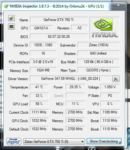

Habe mal einen Screenshot von NVidia Inspector gemacht. GPU Load geht nie über 50%, also sind weder Graka noch CPU am Maximum. Woran könnte das also liegen?

Fehler gefunden, ACU kracht mir den VRAM selbst bei min. AUflösung und Details komplett voll. Schlecht...

Und angesichts der Tatsache, dass der TE die wohl stärkere CPU hat, bei mir aber die stärkere Grafikkarte werkelt, die in der Auflösung (!) noch immer zu 50-80% ausgelastet wird, dazu die 2GB VRAM noch immer zu 100% voll sind, kann man wohl davon ausgehen, dass die CPU für das Spiel nicht das geringste Problem darstellt.
Denke auch, dass es der VRAM ist. Gerade ACU lastet CPUs ziemlich gut aus. Da wären 4 Threads eines i3 definitiv nicht nur bei 50%. Da auch die Grafikkarte nicht ausgelastet ist, bleiben ja nicht mehr viele Möglichkeiten.
