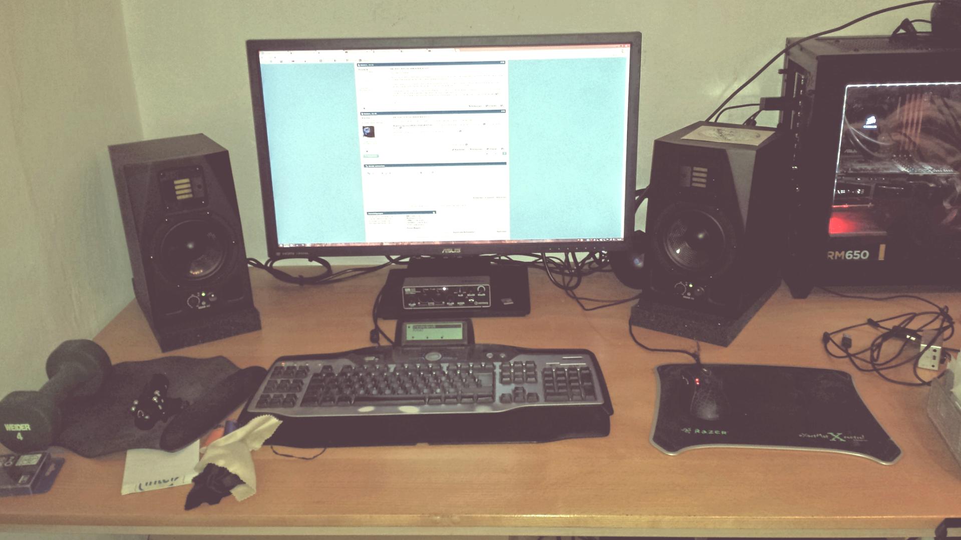

Foto hier, aber achtung, stelle gerade mein Zimmer und zwecks neuen Möbeln deshalb Kabel und den Schrott drumherum nicht beachten
Hab mir gedacht ich stell den PC danach mal Quer damit ich die volle Breite habe vom Tisch und so die Monitore weiter auseinander stellen kann oder? Und sorry, Filter musste sein sonst hätte man nichts gesehen Handy hatte durch den hellen Monitore alles runttergeregelt
Außerdem werde ich mir dann in den Ferien solche Dämmatten mit Pyramiden kaufen und die dahinter und ums Eck verlegen, was sagt ihr dazu?
Ich finde, die Monitore sind zu stark eingedreht. Ansonsten mag ich das Mousepad

Deine Ohren sitzen ja nicht mittig vorn auf deiner Stirn.
Stereodreieck hin oder her - die Hochtönerachse sollte allgemein auf die Ohren oder leicht dahinter ausgerichtet sein. Sprich der virtuelle Schnittpunkt beider Achsen leicht hinter dem Kopf.
Den PC auf den Boden stellen und den Monitor in der Mitte, damit etwas mehr Platz zwischen den Boxen ist. So würde ich das machen.
OK Die sehen zwar auf den Foto viel zu verwinkelt aus aber ich werde es probieren und auf dem Boden will ich den PC nicht stellen
