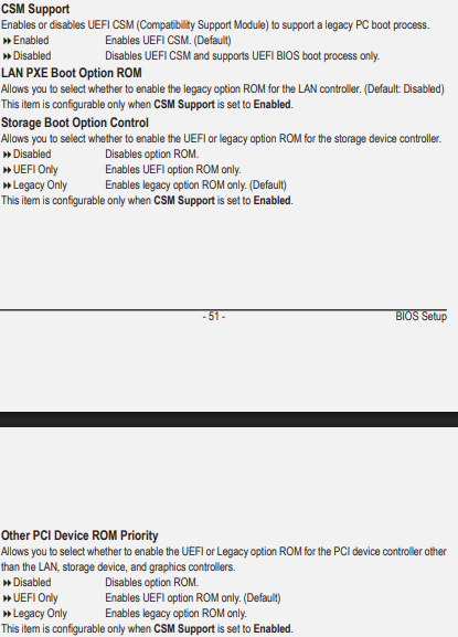

Wenn du in die Controller eigene Firmware vor dem Boot rein möchtest, musst du das im BIOS auch entsprechend einstellen. Das unterscheidet sich hauptsächlich davon ob der UEFI tauglich ist oder nicht. Ich nehme an in deinem Fall ist er es nicht also musst du wie im Handbuch beschrieben vorgehen.
CSM muss dann aktiviert werden und unter den Storage Boot Option Legacy Only damit der Option ROM vom Controller gelesen werden kann.
Reaktionen: BFF und fritz.boks

Sehr gut, guter Hinweis:
@hanse59
Nachtrag:
Gerade kurz gechecked: JA. Mach CSM an, bzw geh in das Menu. Zumindest bei mir werden mir da dann Konfigurationsmöglichen zu "OpROMs" (= optionale Roms, vermutlich) angeboten. Das dürfte das sein, um die Einblendung vom Adaptec beim Boot zu Gesicht zu kriegen bzw. dessen Bios zu starten

hab CSM disabled
dann kommt im mainboard bios unter PERIPHALS ein Eintrag PMC MAXVIEW STORAGE MANAGER
Da sehe ich auch das array mit RECONFIGURE. Gibt auch einen menüeintrag DELETE. Nur macht der nix.
Nach einem Neustart ist der Eintrag für MAXVIEW wieder weg.
Zu allem Überfluss fehlt jetzt 1 Platte in dem RAID 6 was ohne PrRobleme lief.
nachdem ich CSM ON und LEGACY für storage eingestaltet hatte konnte ich nach einem Kaltstart (Warmstart reicht wohl nciht aus?) wieder ins controller bios mit STRG+A. Dort konnte ich das array neu erstellen.
