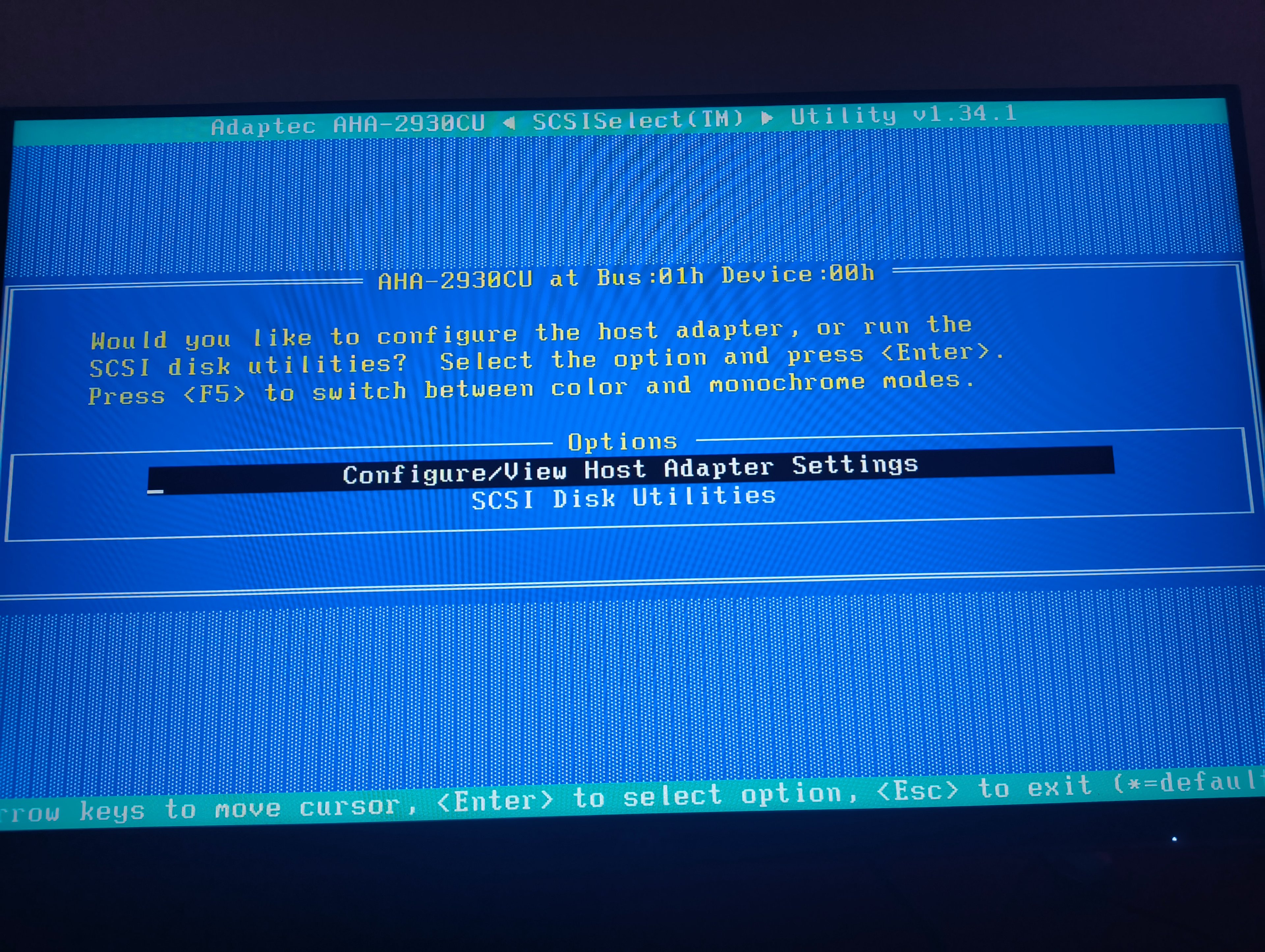

Guten Tag erstmal. Dies ist mein erster Beitrag hier, daher bitte etwas Nachsicht.
Ich würde mich als relativ "bewandert" mit aktueller Computer Technik bezeichnen und habe auch schon mehrere Computer zusammengebaut (welche meist für normal oder gaminggebrauch bestimmt waren).
Aufgrunddessen gab mir mein Schwiegervater seinen alten PC, welcher nicht mehr funktioniert. Auf diesem ist ein Windows XP installiert und der PC soll künftig wieder zum einscannen von Bildern über eine Adaptec Karte genutzt werden.
Nun zur Problematik in der ich mich eben leider nicht wirklich auskenne und auch alles im Internet ist irgendwie nur halbgare Info.

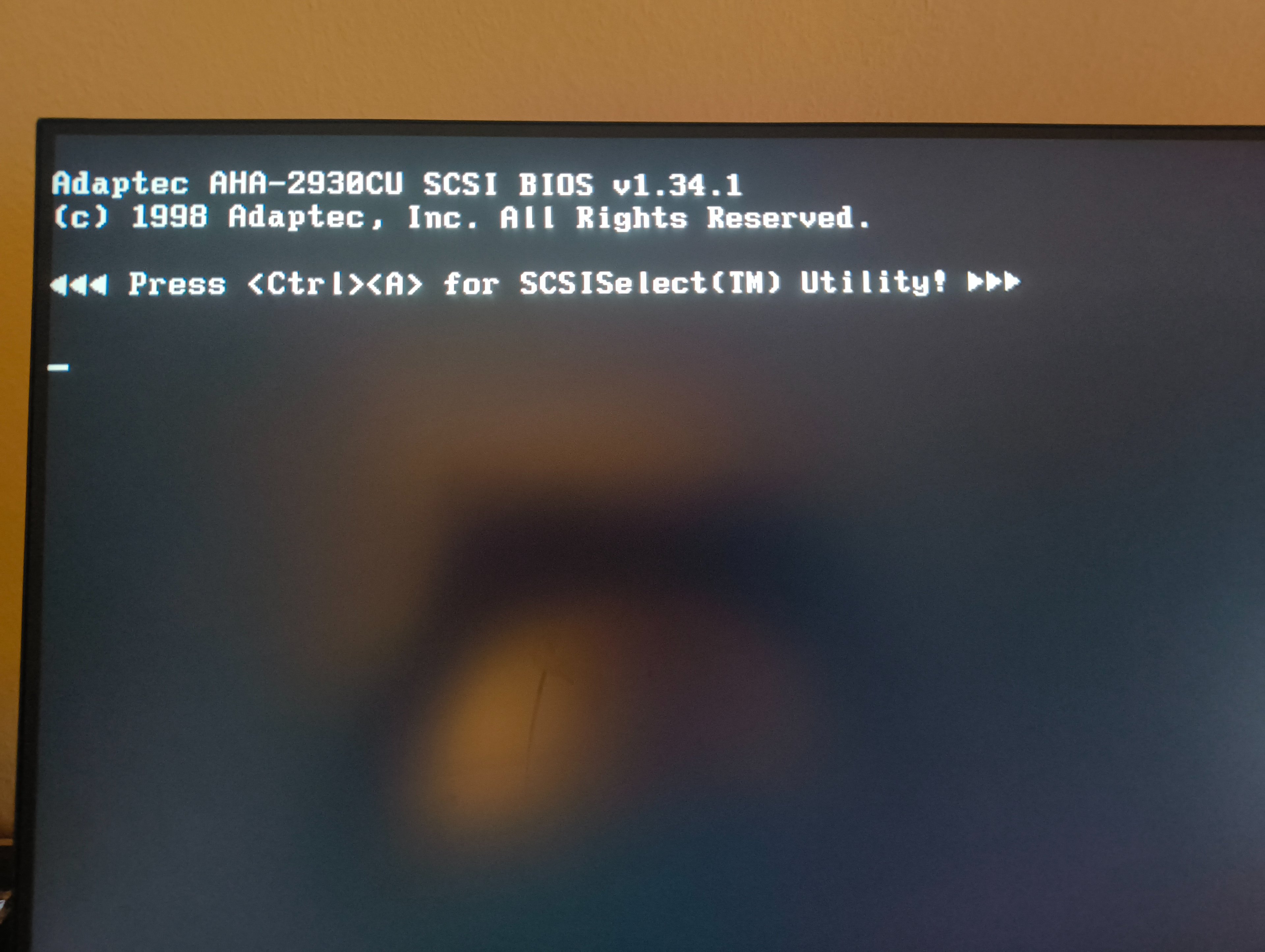

Der PC startet und landet dann im scsi Utility menu. Von dort aus geht nicht wirklich was voran. Verlasse ich diesen sehe ich nur einen schwarzen Bildschirm mit blinkendem Strich.
Es sind 3 Festplatten verbunden. Eine dient als boot und speicherfestplatte und die anderen beiden als Master und slave (?).
Wenn ich Master und slave disconnecte und die Adaptec Karte ebenso, startet das System und lässt sich im Windows nutzen. Alle Festplatten habe ich getestet und konnte keinen Defekt finden.

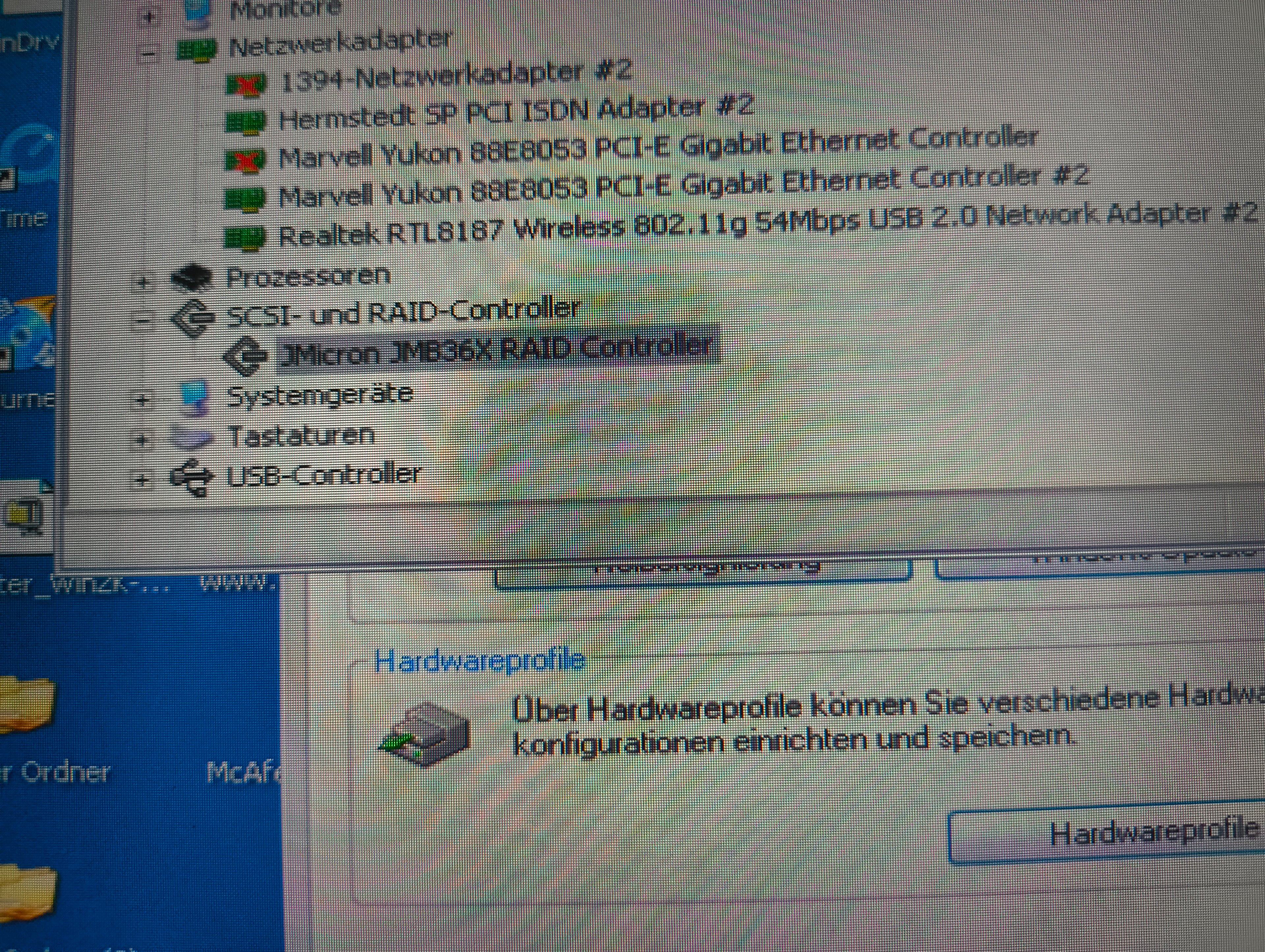

Im Gerätemanager habe ich bereits versucht alle Treiber auf den neuesten Stand zu setzen.
Vorhandene Adaptec Karten sind ava-2906 und AHA-2930CU
Wichtig ist nur, dass die Adaptec Karte wieder läuft. Sind dafür alle 3 Festplatten nötig? Wenn ja. Wie mache ich das System Platt und setze es neu auf? Oder gibt es eine einfache Lösung dafür?
Bilder versuche ich anzuhängen. Ich hoffe jemand kennt sich mit der Technik noch aus und kann helfen.
Vielen Dank!

Jede Minute die da noch reingesteckt wird ist verlorene Zeit. Ich befürchte, dass der Controller defekt ist.
Wäre interessant zu wissen wie die Karte konfiguriert ist? Bootreihenfolge im BIOS ist wie eingestellt?
Und meiner Erfahrung nach, kommt man nur in das Menü, wenn man die Tastenkombination während des Startvorganges bestätigt oder es liegt ein Fehler bei einer der Platten vor.
Normal müsste er den Hinweis für das Konfigurationsmenü anzeigen, man betätigt keine Taste, kann etwas an Zeit brauchen bis es die Festplatten erkennt oder Tests abgeschlossen hat und dann geht der Bootvorgang weiter.
Sind an dem Controller 3 Festplatten angebunden? Und du entfernst den Controller, steckst die Boot-HDD aufs Board und er bootet? Oder wie läuft das ganze jetzt genau ab?

SCSI basiert auf einem Bus-System und ist keine point2point Verbindung wie SATA&Co.
daher ist die Reihenfolge der Geräte relevant, bzw. müssen beide Enden vom "Strang" sauber terminiert sein. Außerdem hat jedes Gerät eine "Adresse", die ordentlich vergeben werden muss.

Dazu mußt Du uns erst mal sagen, was das für Festplatten genau sind? IDE oder SCSI?
Master/Slave gibts NUR bei IDE, bei SCSI gib es daß nicht, aber es können IDs per Jumper gesetzt werden von 0-6. Das letzte Gerät an der Kette muß immer eine Terminierung eingestellt haben, auch per Jumper, oder ein Termineriungswiderstand am letzten Anschluß des Stranges.
Nochmals prüfen, was nun was ist. IDE != SCSI, das sind 2 verschiedene Bussysteme.

Nein, keine einzige ist dafür nötig. Die Karte (also der SCSI-Controller) ist unabhängig davon. Wenn du extern einen Scanner anschließen willst, musst du keine zusätzlichen Festplatten damit verbinden.

Beim zweiten Kanal? Oder wovon startet das System dann?
Hast Du mal die Buskabel sowie die Spannungsversorgungen überprüft? Jumper der Platten?

Ich schätze mal das die Adaptec SCSI Karte hauptsächlich zur Verbindung des Scanners dient und das die Festplatten damals per IDE an die Karte angeschlossen worden sind, weil die Ports einfach zur Verfügung standen.
Schätzungsweise, ist der IDE Controller oder die Ports defekt, aus dem Grund würde ich die Festplatten am Mainboard anschließen und auf den Anschluss über die Adaptec Karte verzichten, bedeutet jedoch das du Windows XP höchstwahrscheinlich neu installieren müsstest.
