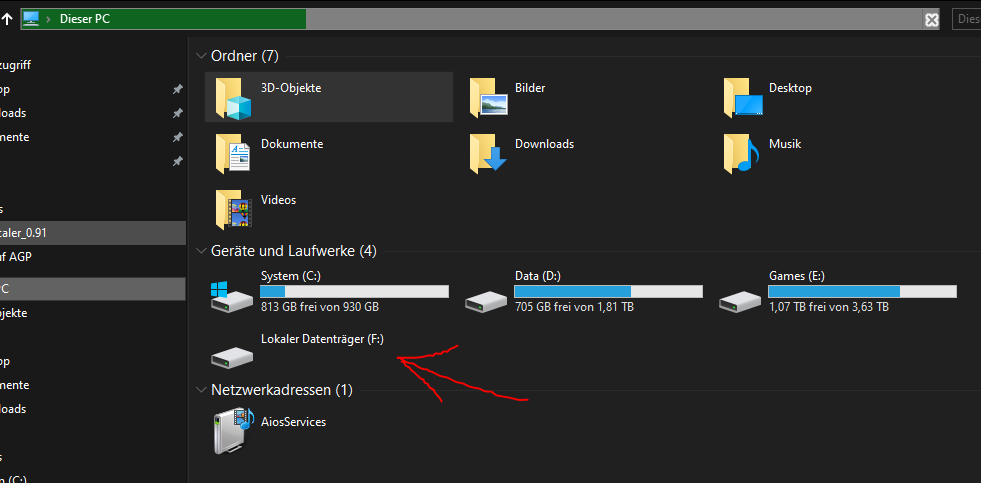

    USB zu SATA Adapter von UGREEN und da hängt aktuell eine 320GB Seagate HDD dran
Es dauert komischerweise einfach nur an meinem PC eine halbe Ewigkeit (2min) bis der grüne Balken da oben durchgelaufen ist, Laufwerk wird solang nicht richtig erkannt:
Dann klappt es manchmal und manchmal kommt nur folgende Fehlermeldung:
Währendessen ist mein ganzes System laggy ...

Gelöst ... reproduzierbar ... aber ich check nicht so ganz warum:
Die Einsteck-Reihenfolge muss ich quasi wie auf dem Bild tun.
1. USB einstecken
2. dann HDD dran
ZACK - erscheint sofort, alles schick! Geht wie man es gewohnt ist.
Muss irgend einen Initiierung von der Reihenfolge her schief gehen. Verrückt.
