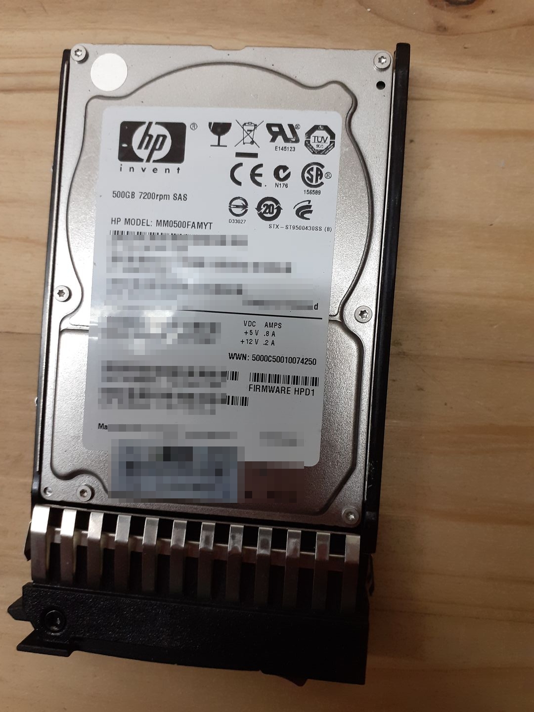

Anschluss: SCSI- SAS 29- polig
https://www.amazon.de/HP-Festplatte-507610-B21-507609-001-MM0500FAMYT/dp/B00E7R3F5Y

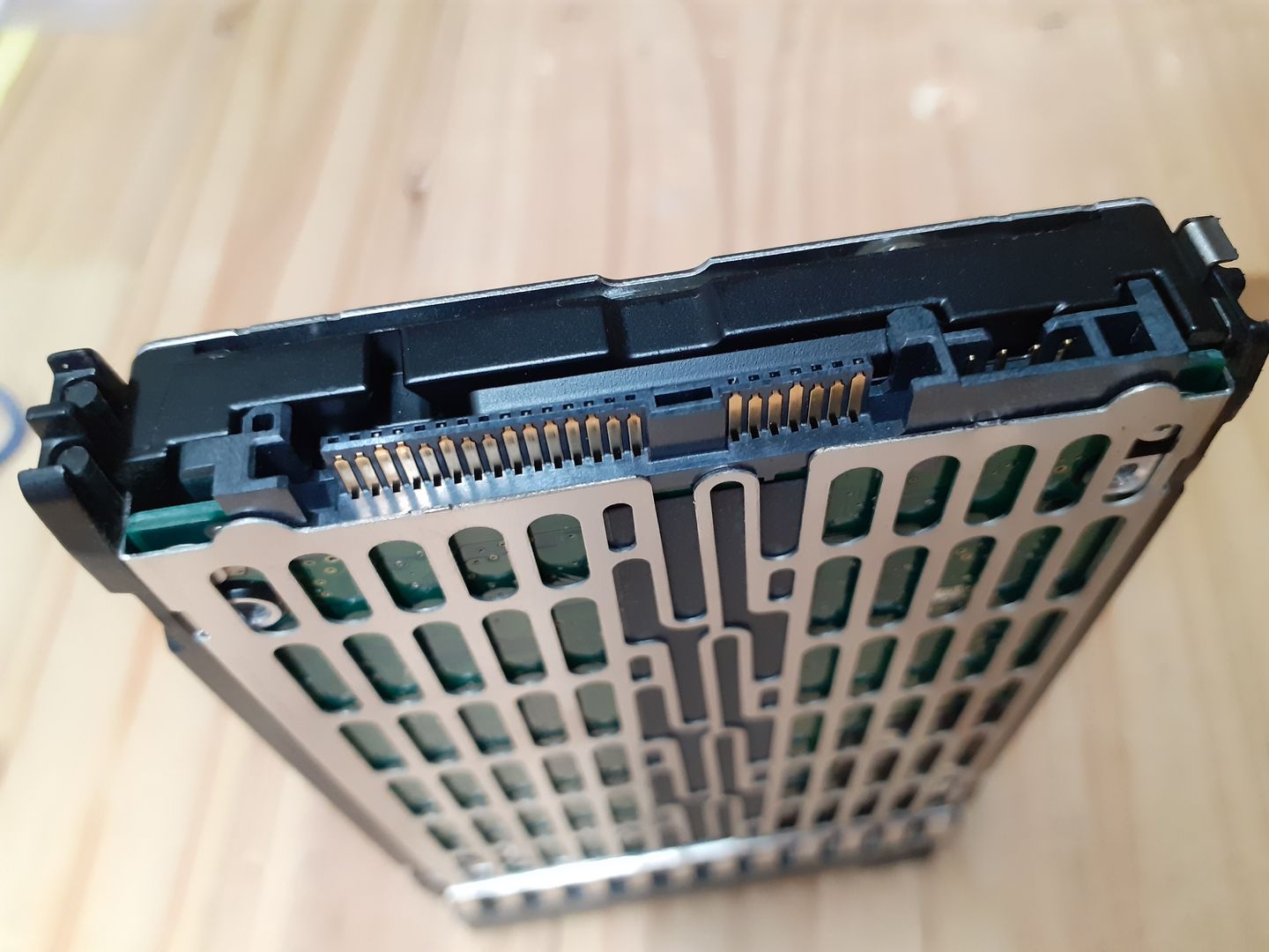

Du suchst einen SAS-USB-Controller?
Vermutlich gibt es sowas nicht...
Ginge das hier?
https://www.ebay.de/itm/398291-001-...on-Hard-Drive-Adapter-Connector-/223133631242
Und dann die SATA-Stecker auf einen SATA-USB-Adapter stecken?

nein nur wenn dein Mainboardchipsatz dann SCSI Geräte erkennt am SATA port ..
https://www.reichelt.de/sas-29-pin-...U1ruW5QIVB7TtCh32_ACdEAQYAyABEgIapfD_BwE&&r=1

glaub ich jetzt nicht dass das funktioniert.
ich schätze ist nur dafür gedacht wenn man keinen direkten anschluss für sas hat. z.B wenn man die SAS-Platte direkt an den SAS-Controller ohne Backplane anstecken möchte.
SAS-Controller/Festplatten nutzen ein leicht abweichendes Datanübertragungsprotokoll welches zwar Abwärts kompatibel zu SATA ist aber nicht andersrum.
Ein SAS-Controller kann mit SATA-HDDs umgehen aber eine SAS-HDD verweigert an einem SATA-Anschluss den den Dienst.

Also keine Chance mit einem normalen Notebook?
ameisenbaer
- Dez. 2017
- 981
Ohne SAS-Controller kein SAS...

Funktioniert mit der Platte des TE nicht. Der Adapter ist nur für SATA-Festplatten gedacht, die mit einem SAS-Anschluß versehen sind.Schatho schrieb:

Totaler Quatsch.Schatho schrieb:
So etwas funktioniert nicht.
Wer soll hier den SCSI-Controller ersetzen?

Dann ist das ja geklärt - schade
Das geht nicht, denn es ist ein nur ein mechanischer Adapter für die Anschlüsse, nicht für das Protokoll. SAS enthält immer das Serial ATA Tunneling Protocol (STP), weshalb man immer SATA Platten an SAS HBA/RAID Controllern betreiben kann, aber umgekehrt funktioniert es nicht. Es gibt immer wieder Lösungen wo SAS HBAs/RAID Controller dann mit SATA Steckern verwendet werden und dann kann man über so einen Adapter dort doch wieder SAS Platten verwenden.Schatho schrieb:
So ist es!Selter schrieb:Also keine Chance mit einem normalen Notebook?
