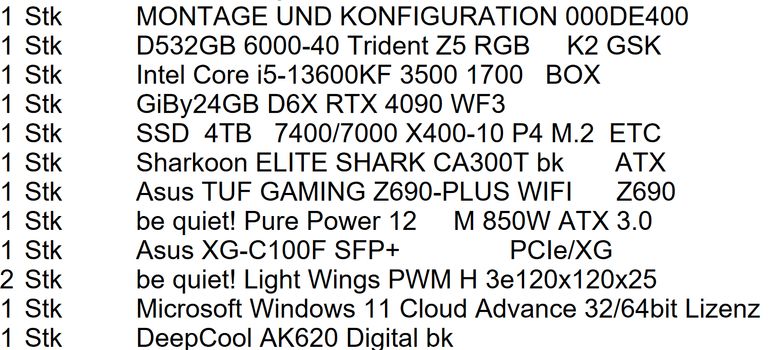

Reaktionen: Stephan777

Dein Board könnte 2,5 GBit/s aber Du hast eine zusätzlich 10 GBit Karte verbaut für welche jetzt noch ein SFP+ Adapter gekauft werden muss.
also glasfaser mit 10GB/s sagt der netzanbieter.
Ja, ich werde mir noch n SFP+ bestellen in dem falle.
passt. Wunderbar. Ich danke allen :)
