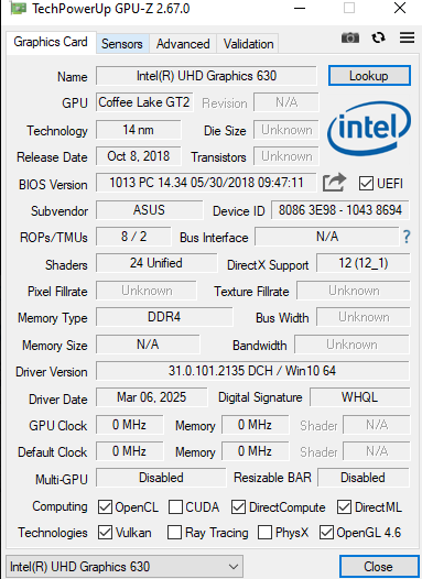

Das ist die in der CPU integrierte GPU
rafik-Coprozessor​
‎Intel UHD Graphics 630
Bitte den INtel treiber installieren
https://www.computerbase.de/downloads/treiber/grafikkarten/intel-grafiktreiber/

Die Inter Treiber laden wir mal runter mal sehen ob es dann klappt.

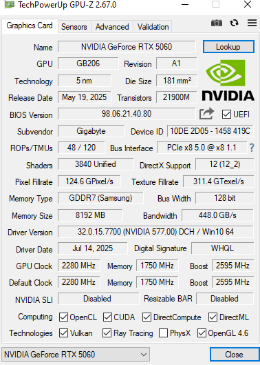

Bitte einen Screenshot von GPU-Z hier hochladen

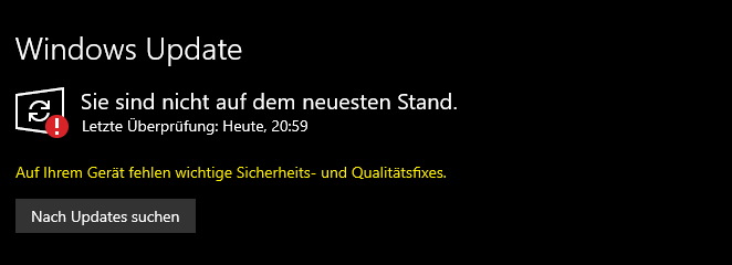

winver ausführen und posten. Das klingt danach das da ggf. eine Uralt Windows Version ohne Feature Pack Upgrades am laufen ist, dann fehlen solche Funktionen gerne mal.
Hier erstmal die GPU-Z, Winver machen wir sofort

ach du liebe zeit 22h2 schleungist in place update fahren!
wir sind bei 24H2
https://www.microsoft.com/de-de/software-download/windows11
und dann Windows 11-Installationsassistent laden
bleibt alles erhalten und er macht das update direkt aus windows 11 heraus.
Der erweiterte Support für Windows 10, Version 22H2, endet am 14. Oktober 2025. Ab diesem Datum werden keine weiteren Sicherheitsupdates oder Funktionsupdates mehr für diese Version von Windows 10 bereitgestellt.

Das heißt jetzt genau was unternehmen?
Weil meine Freundin kann keine Windows Updates mehr machen das steht da wie das weggeht weiß ich nicht, und im Microsoft Store zeug herunterladen funktioniert auch nicht so ganz hab ich gerade erfahren wenns um Windows Updates geht.
dann würde ich def. 11 machen
link siehe oben
Vorher bitte unbedingt Daten sichern! Rein präventiv
Reaktionen: aragorn92
