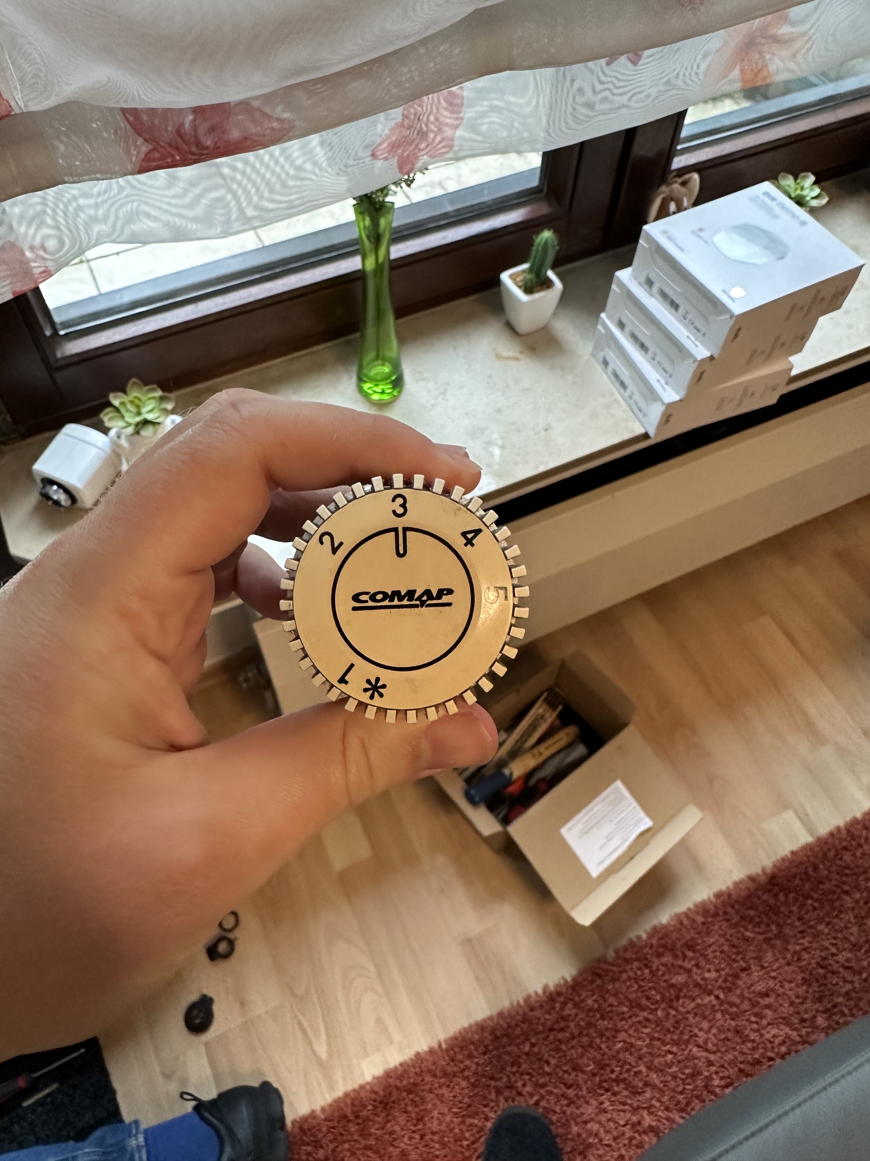

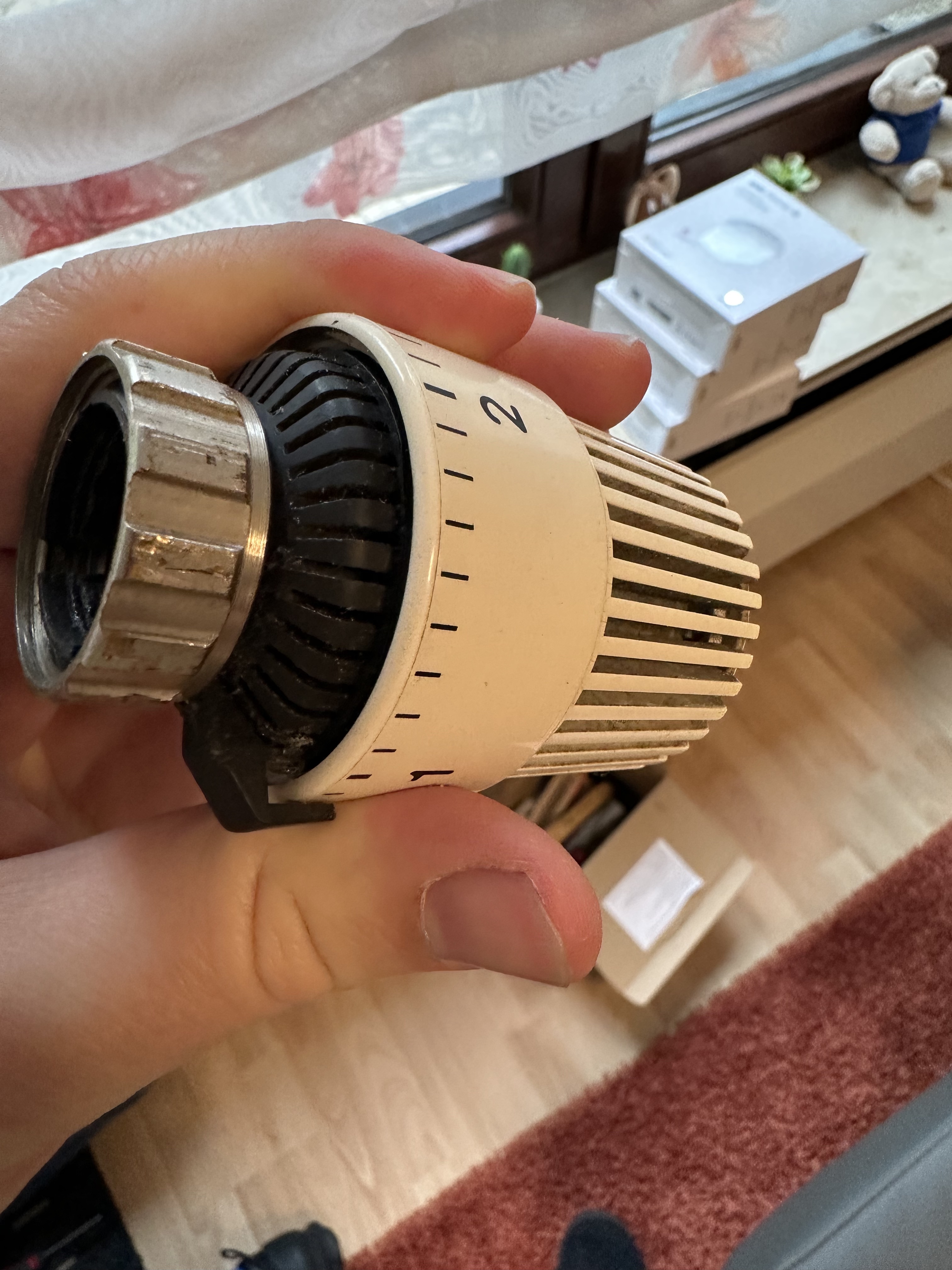

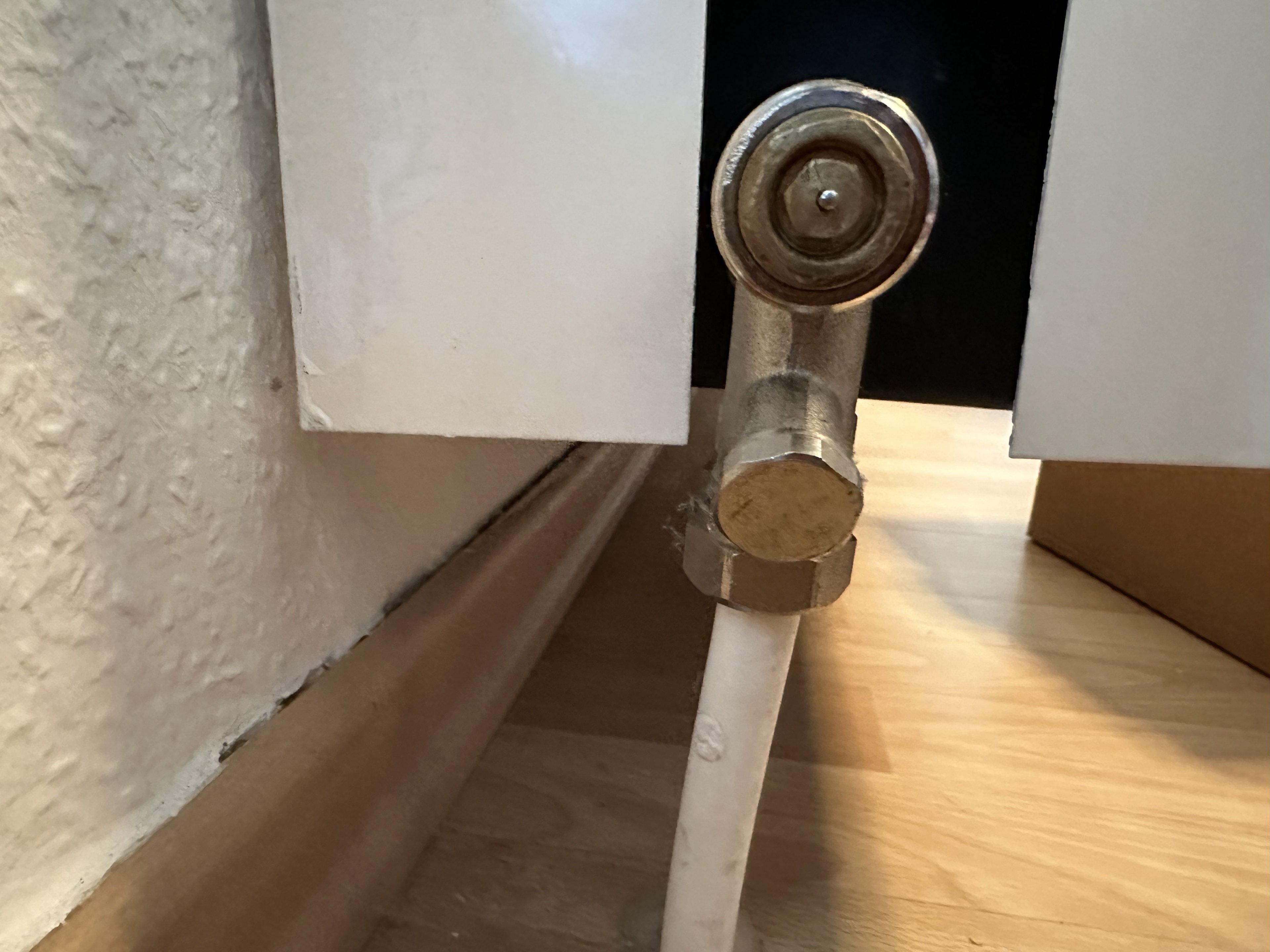

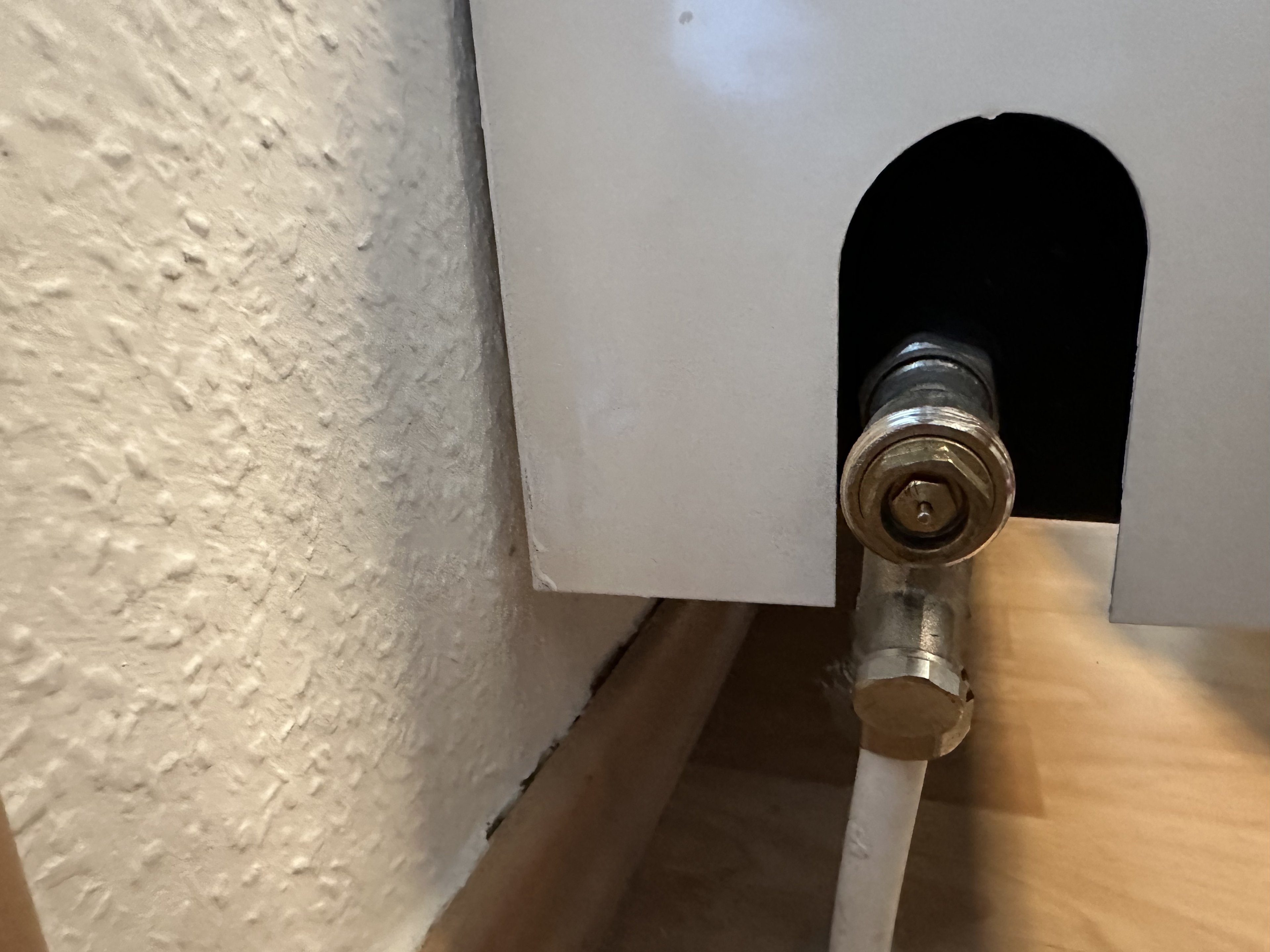

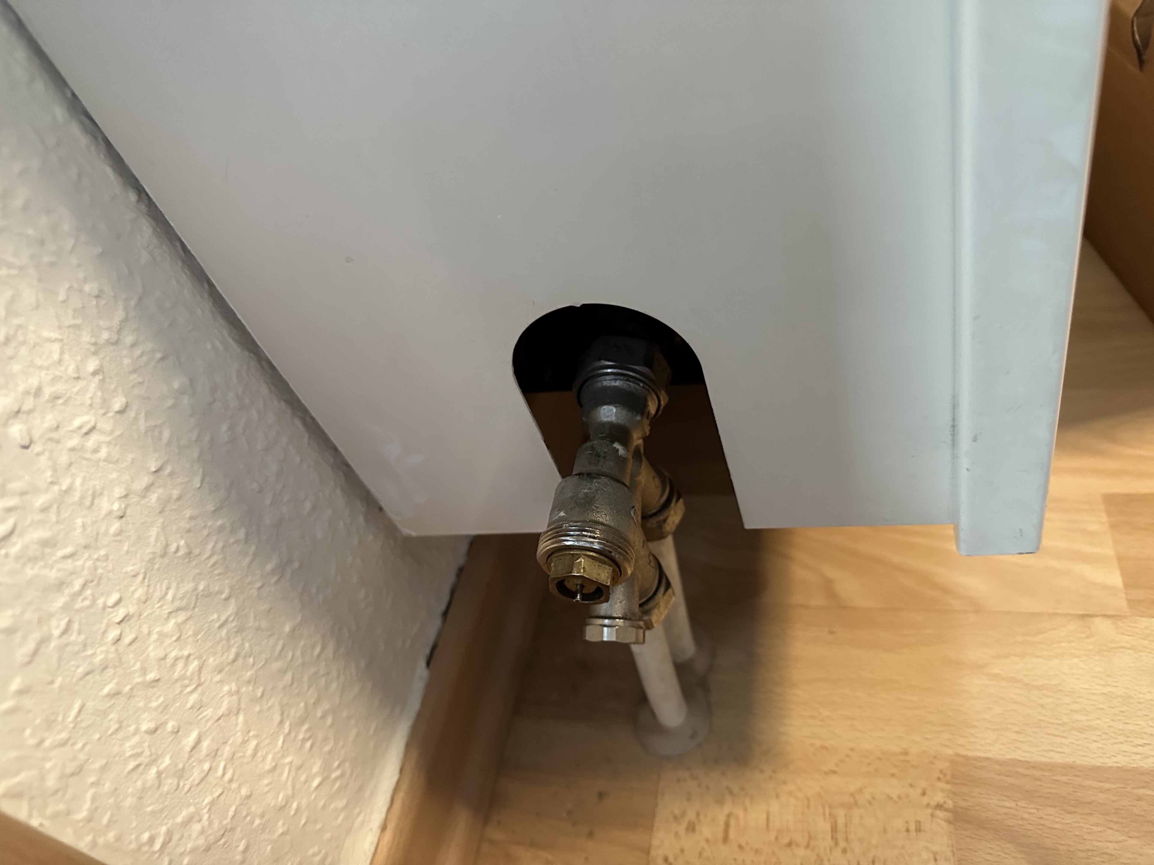

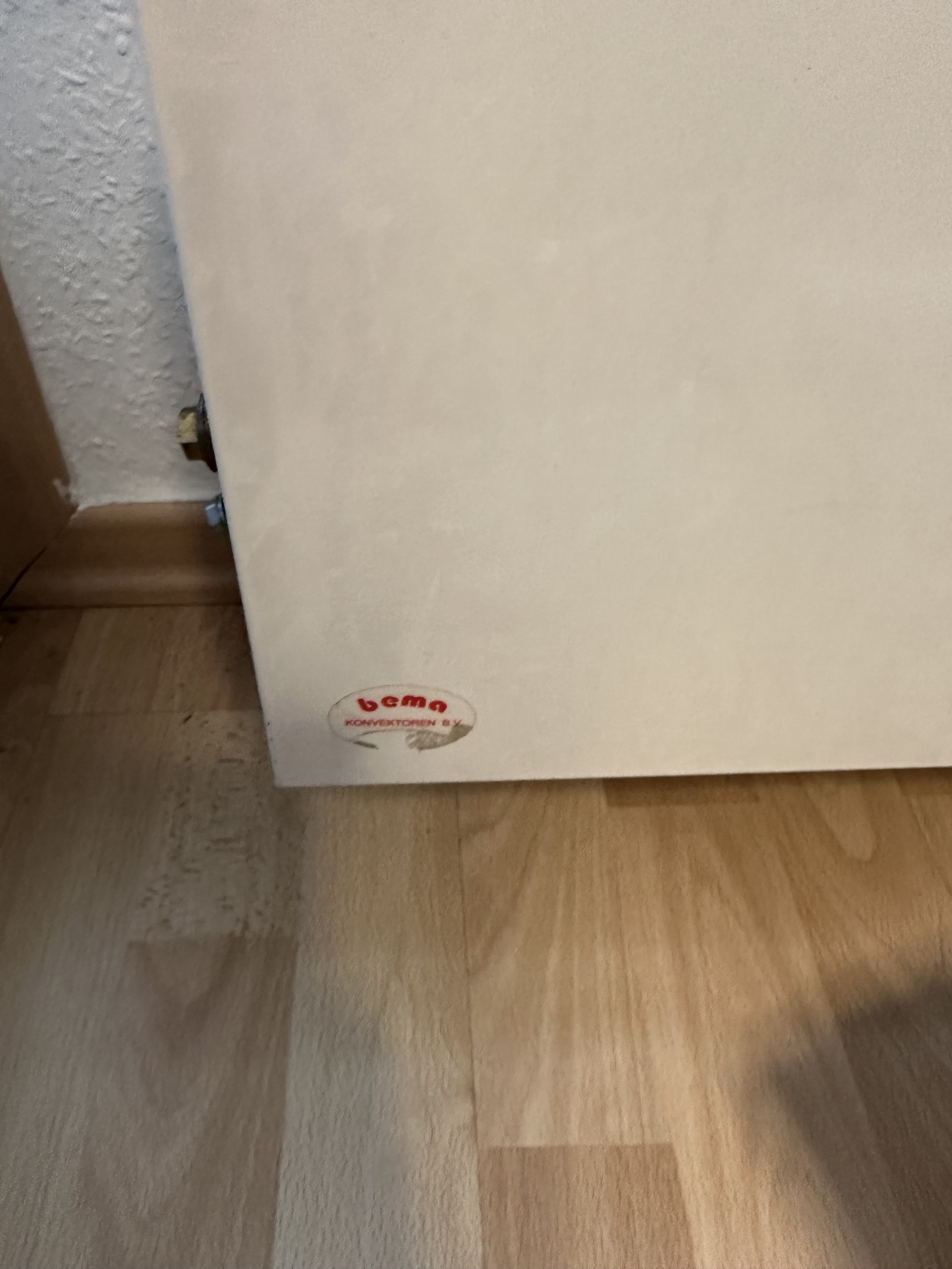

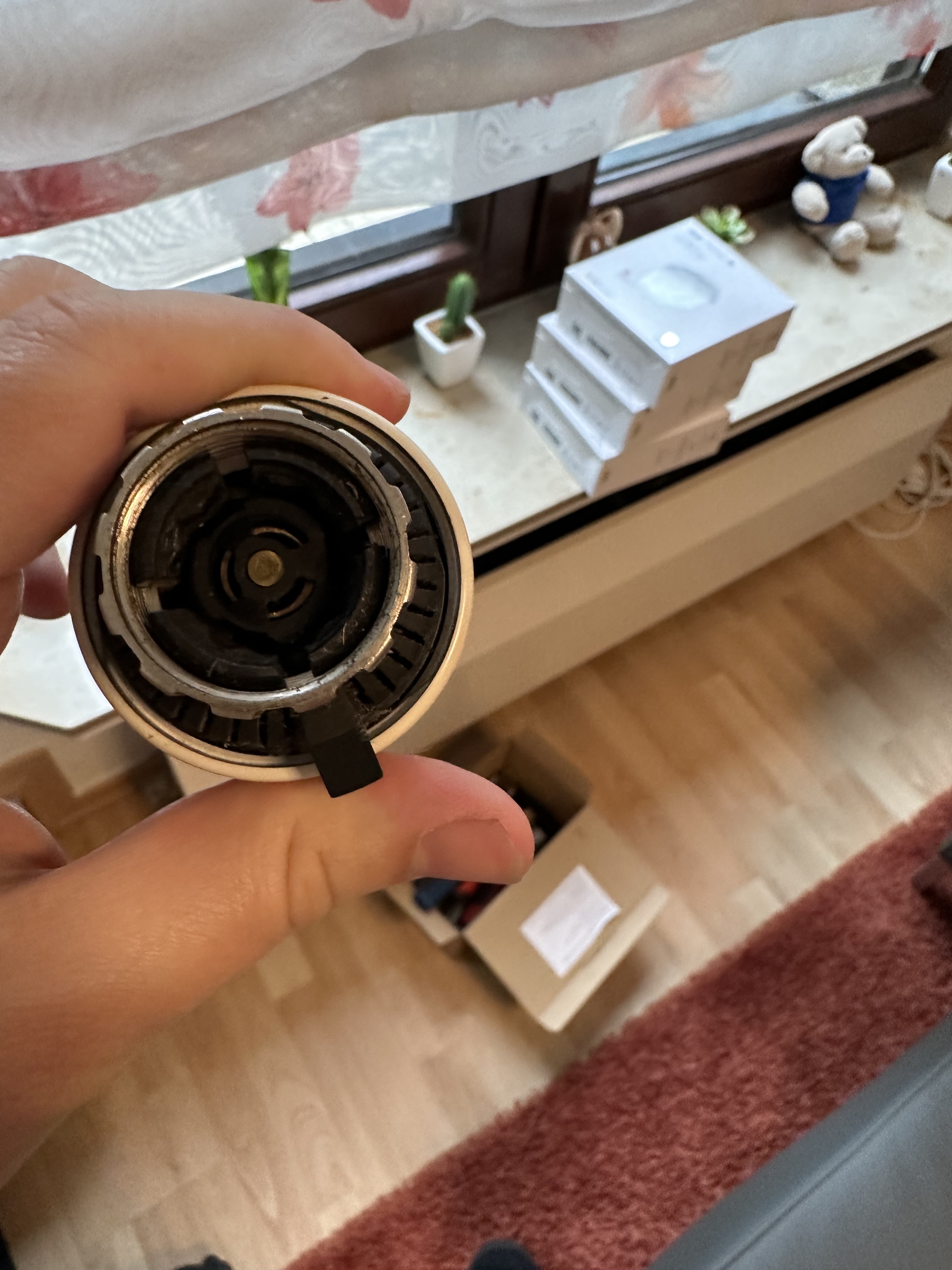

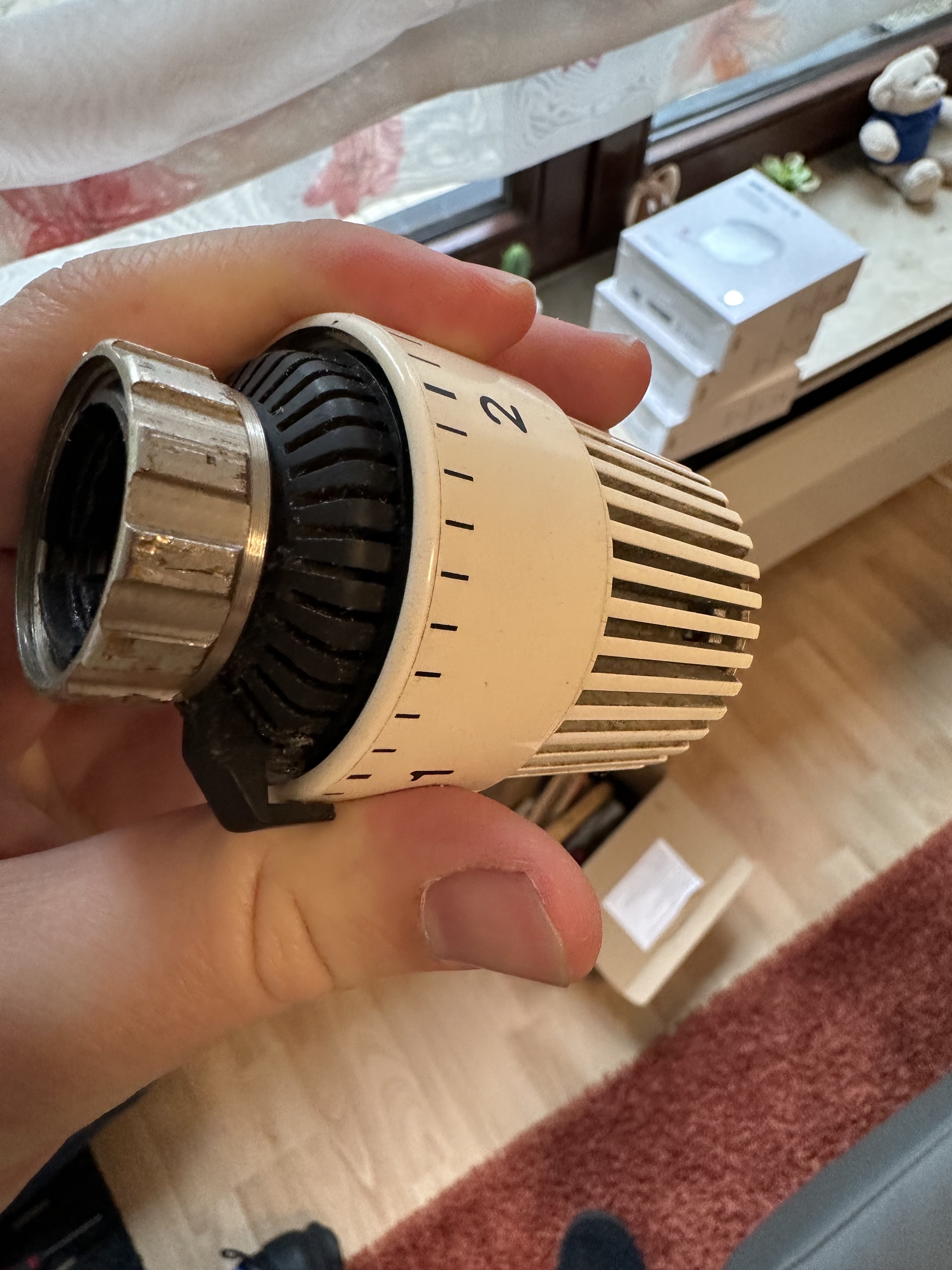

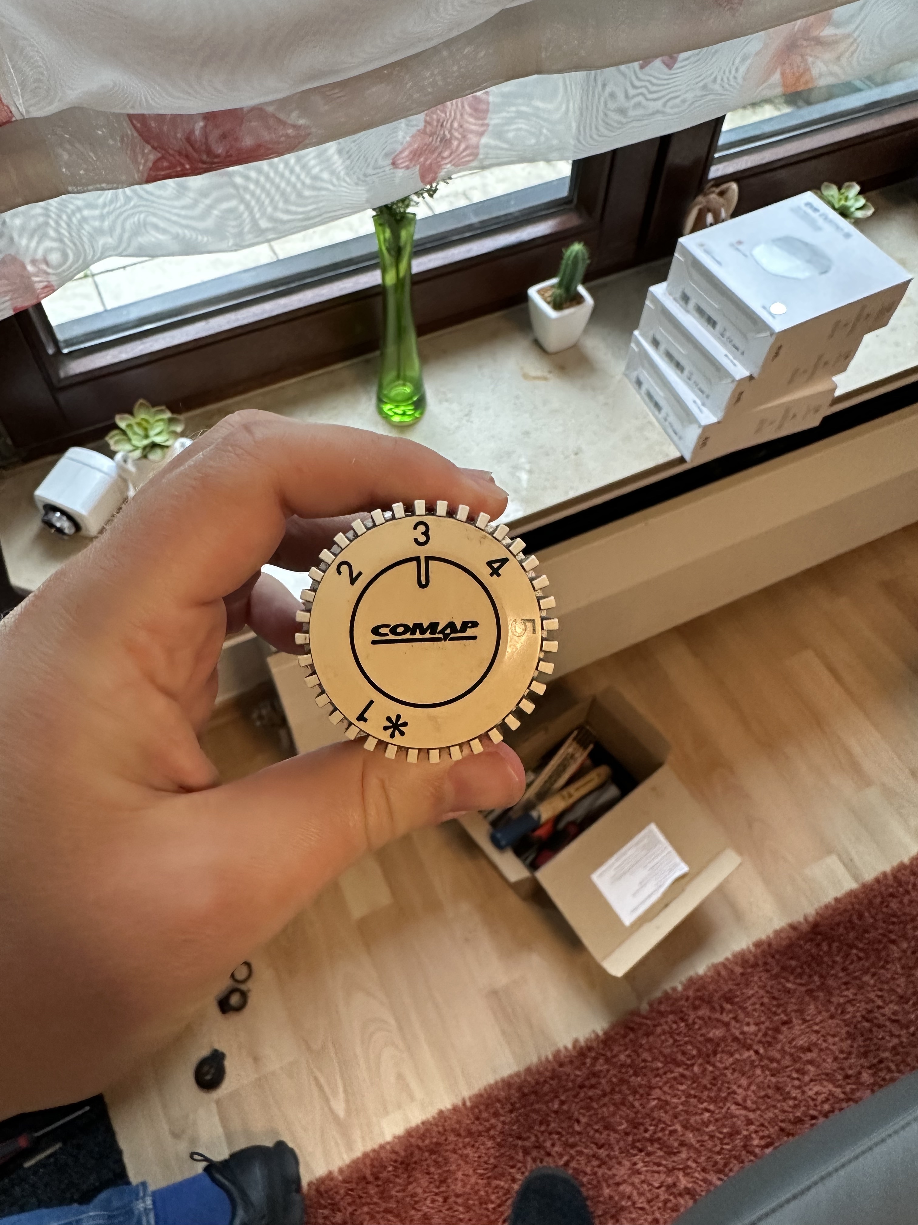

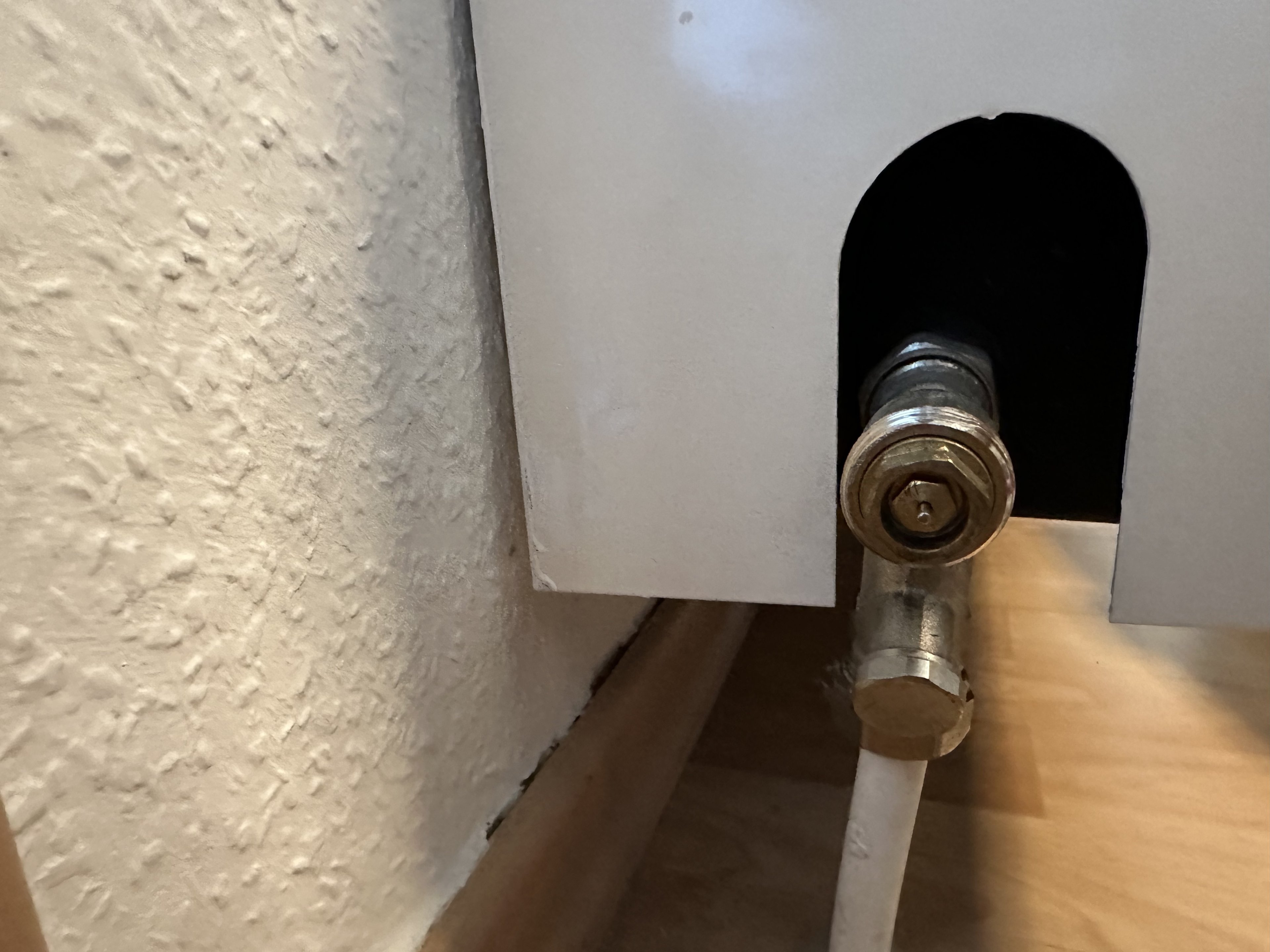

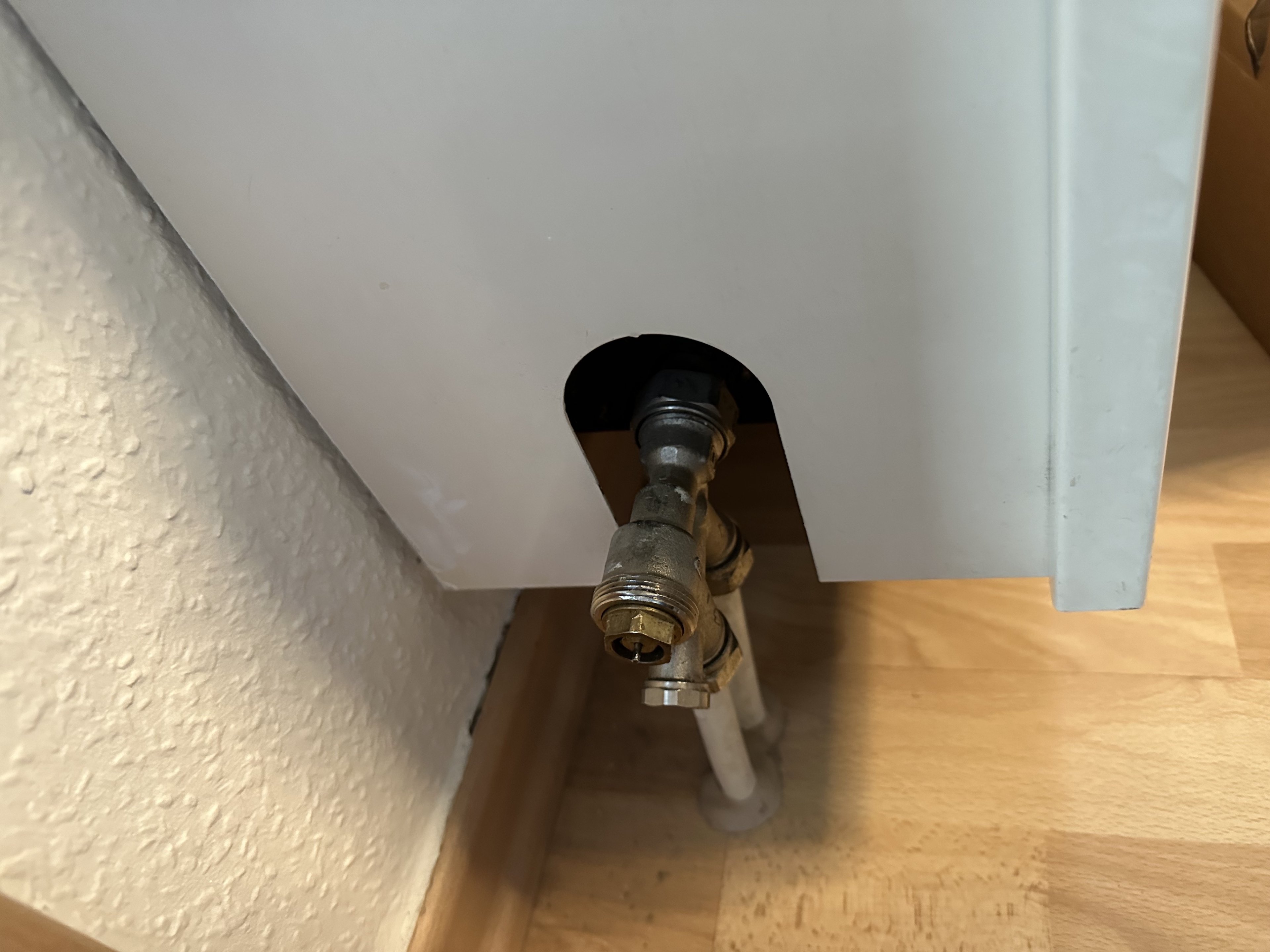

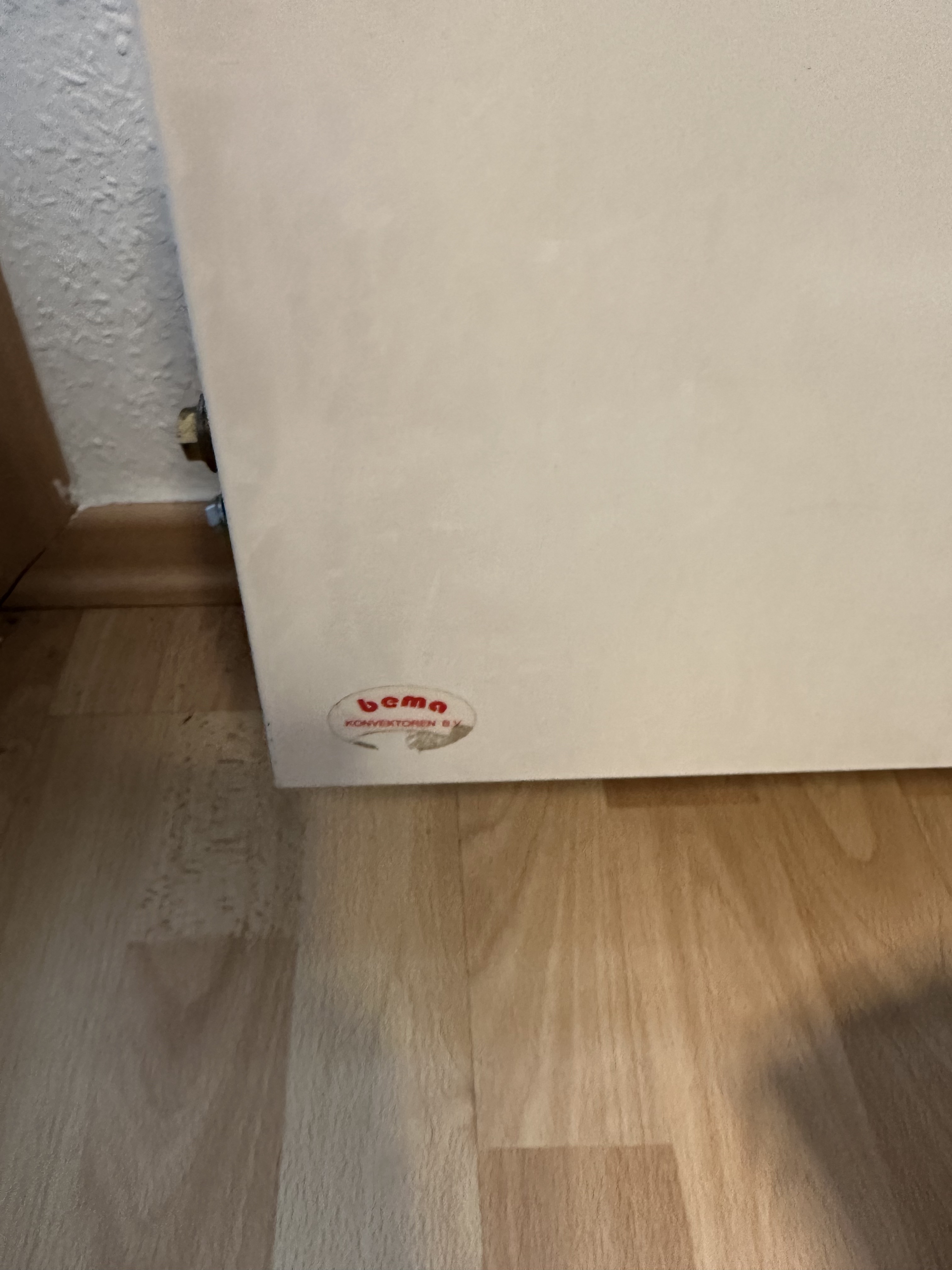

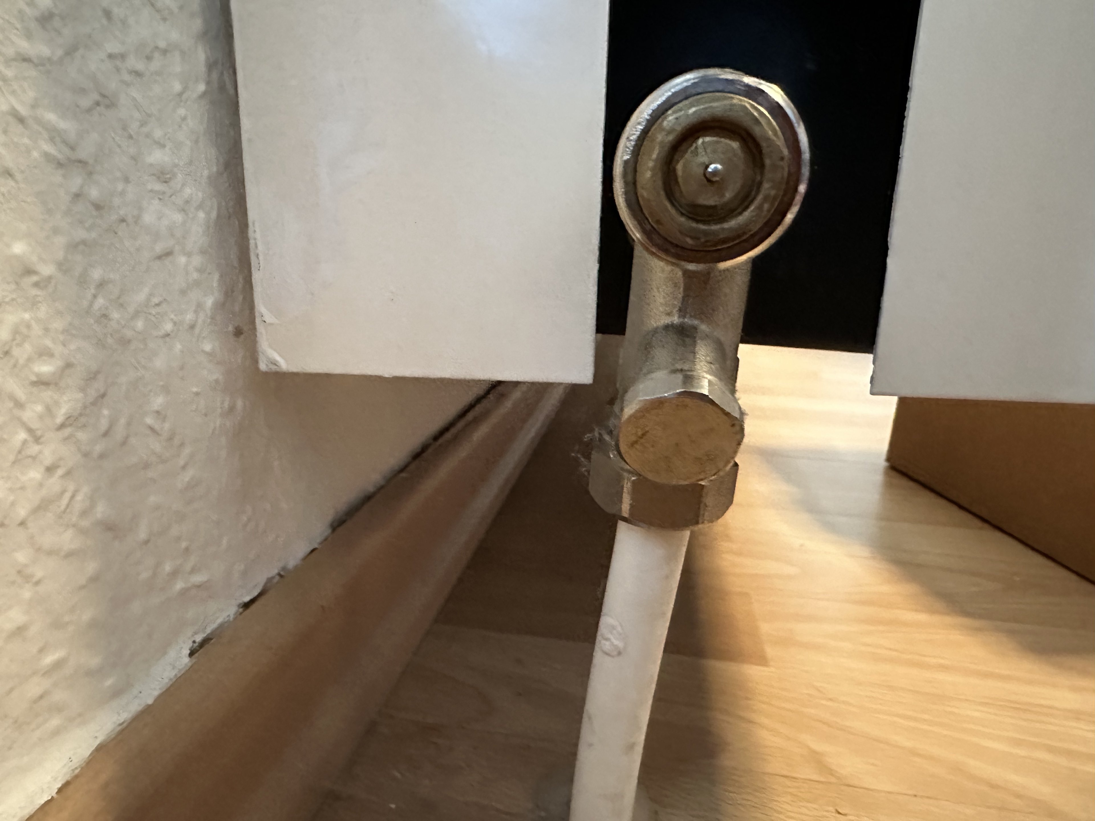

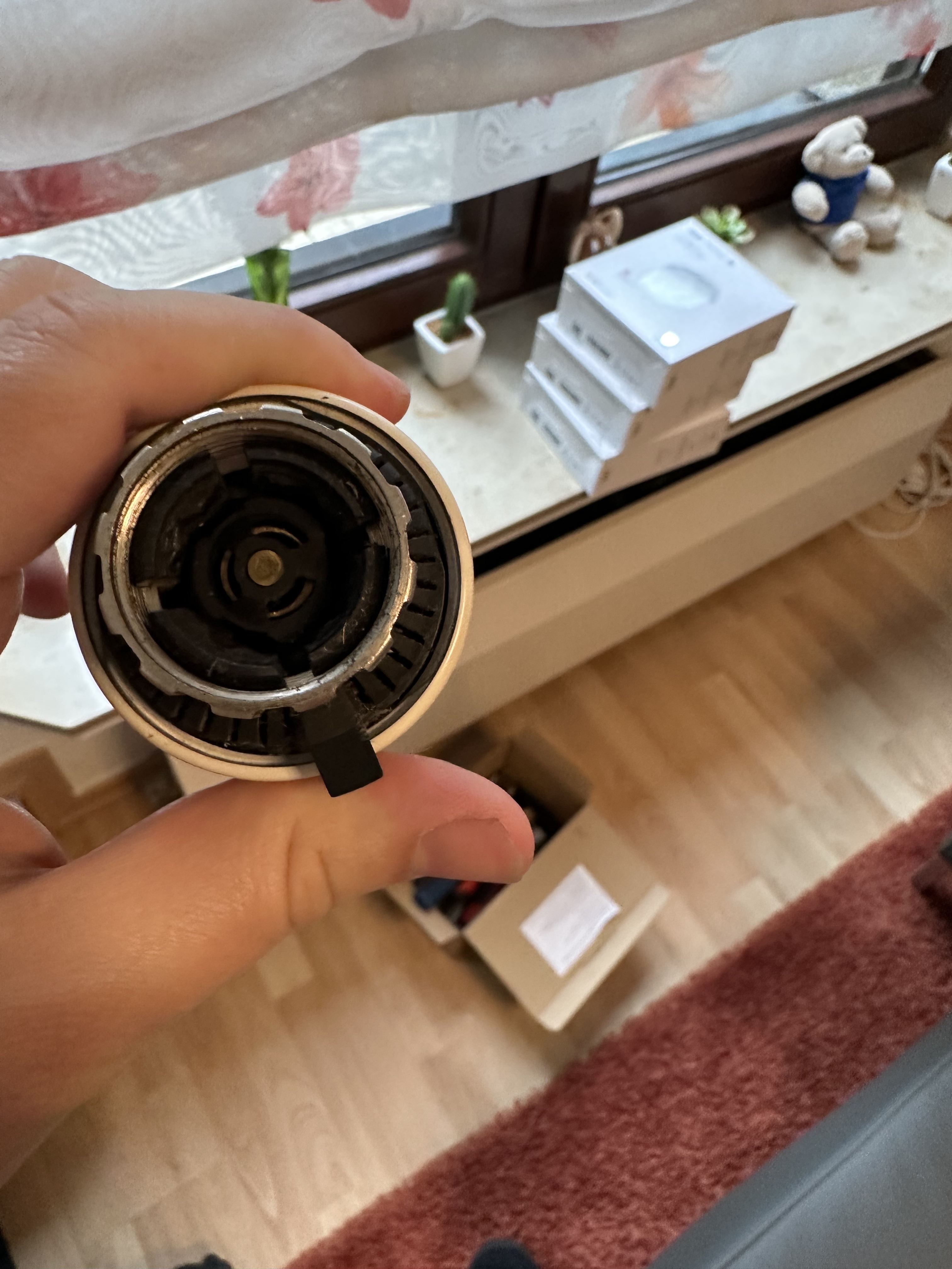

Hallo ihr Lieben,
weil der Eve Support sich noch nicht bei mir gemeldet hat nach 48 Stunden trotz Eingangsbestätigung, versuche ich es mal hier im Forum.
Ich suche Adapterstücke, damit ich meine Eve Thermostate an meine Heizkörper anschließen kann. Bin umgezogen und die mitgelieferten Adapterstücke passen nicht drauf.
In der Anlage habt ihr ein paar Bilder mit den Anschlussstücken.
Freue mich auf eure Ideen und Vorschläge!

Vielen Dank für deine Antwort! Wir haben wirklich alles probiert, aber die lassen sich nicht draufschrauben. Das hat immer so den Anschein, als wenn da irgendwie ne Art Überwurfmutter fehlt, um das ganze richtig zu befestigen damit das einrastet und die Steuerung vollziehen kann.
Comap / SAR Ventile haben M30 x 1,5, damit müsste das EVE einfach drauf geschraubt werden können
ist denn das EVE komplett zurückgefahren, der Stift innen?
Reaktionen: TheCadillacMan
Du schreibst: ... lassen sich nicht draufschrauben ... Kann es ein, dass der Anschluss an den Heizkörpern ein zu kleiner fürs EVE ist, also ein M28x1,5? Dann dreht die Überwurfmutter des EVE Thermostaten sozusagen durch ;) Bei Amazon gibt es für diese Comap Ventile auch dafür Adapter.
Vergleiche doch mal die beiden Überwurfmuttern miteinander, entweder durch gegeneinanderhalten oder auch durch messen des Innendurchmessers :) , dann weisst Du gleich was los ist.
