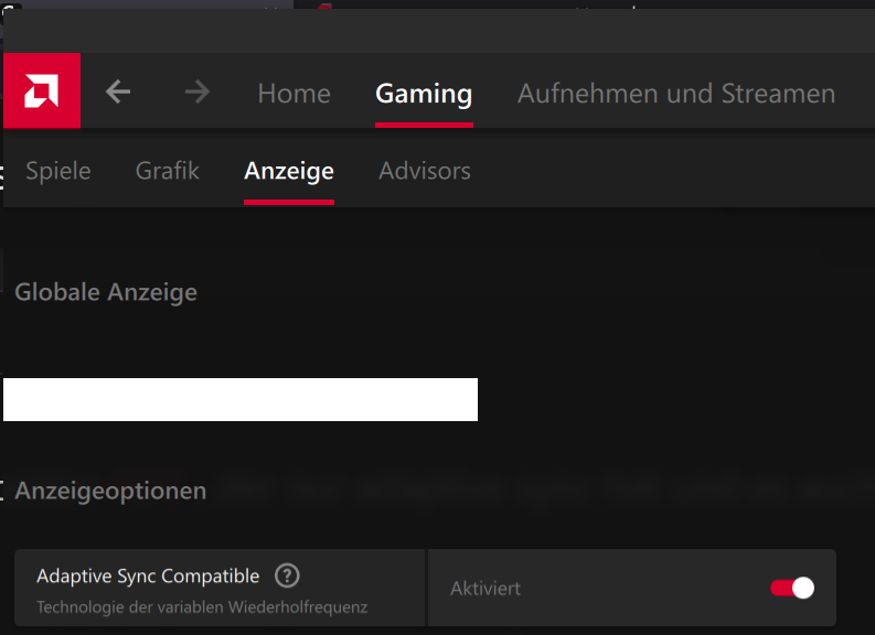

Ich habe eine 6900xt Und nutze diesen Monitor AOC , der nur adaptive sync hat und es auch nur eine gsync "an oder aus" Option im Monitor gibt.
ist der Monitor geeignet für meine Karte?
ich habe das Gefühl ich bei jedem Game erst die richtigen settings rausfinden muss damit es einigermaßen läuft.
Monitor Ist über Displayport angeschlossen und ein zweit Monitor über HDMI.

hast dus an?
zur kontrolle/framelimetter

Moin Moin, ja habe ich an. Framelimitter ist 48-165hz.
Edit. Bildschirm treiber ist die offizielle Version von der aoc Seite. Vll sollte ich mal mein Windows neu aufsetzen. Ich habe schon so viele Einstellungen in Windows gemacht, um Herr der Lage zu werden. Aber kein plan mehr was das alles war.
Gibt's noch einen Tipp was man so in Adrenalin einstellen muss?
Das ist kein Limiter. Das ist nur der Bereich in dem Freesync funktioniert. Liegt deine Framerate darüber, dann ist ohne echtes Limit oder Vsync Freesync nicht mehr aktiv und es gibt Tearing.
Also geeignete Einstellungen nutzen, um Freesync aktiv zu halten.
