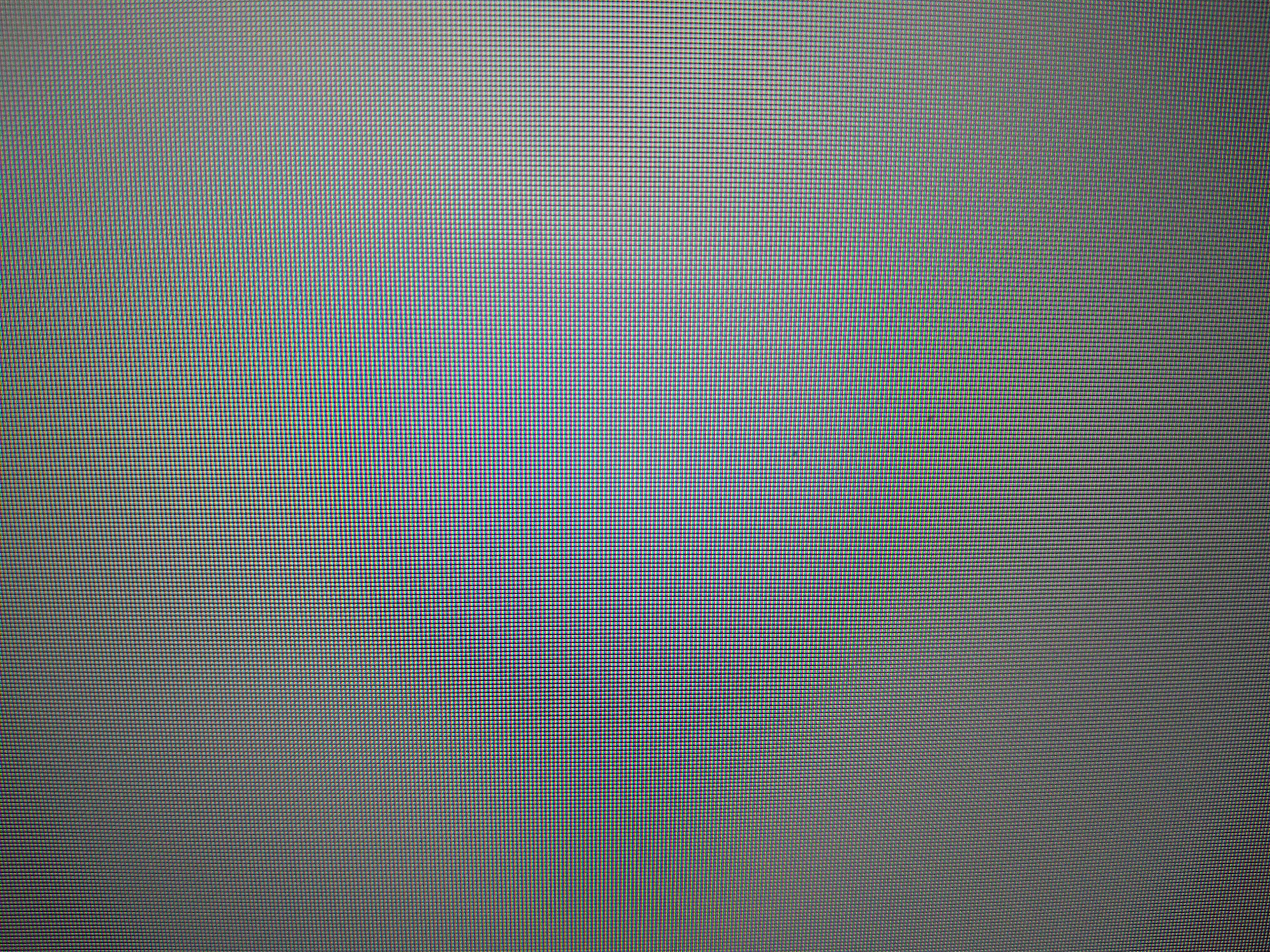

Der gekaufte Monitor hat Probleme. Wie gesagt ich dachte es wären tote Pixel, sind es aber nicht?
Hatte den MSI Support angeschrieben, und wollte den Garantiefall einleiten aber man soll Fotos machen, habe ich gemacht heraus kam das da:
Was ist das?
Sind zwei tote subpixel..
14 Tage Rückgabe Recht... Hast doch auch noch.
Hab noch ein paar solcher Pixel mehr, nur zwei Beispiele direkt nebeneinander.

Pickup & Return über MSI wäre das einzige Sinnvolle zur Zeit.
Jedenfalls vielen Dank für das Feedback dazu. Ich möchte keinen unberechtigten Garantiefall.
Dann schick ich denen mal die Fotos.
Nö Sinnvoll ist wenn du ein Problem was du hast lösen tust.. wenn der Support aber erst bei komplett toten Pixeln handelt und so nicht dann ist's blöd..
Weil 14 Tage um dann musst du es lösen wenn die sich Querstellen.
Ich telefoniere morgen mal herum.
