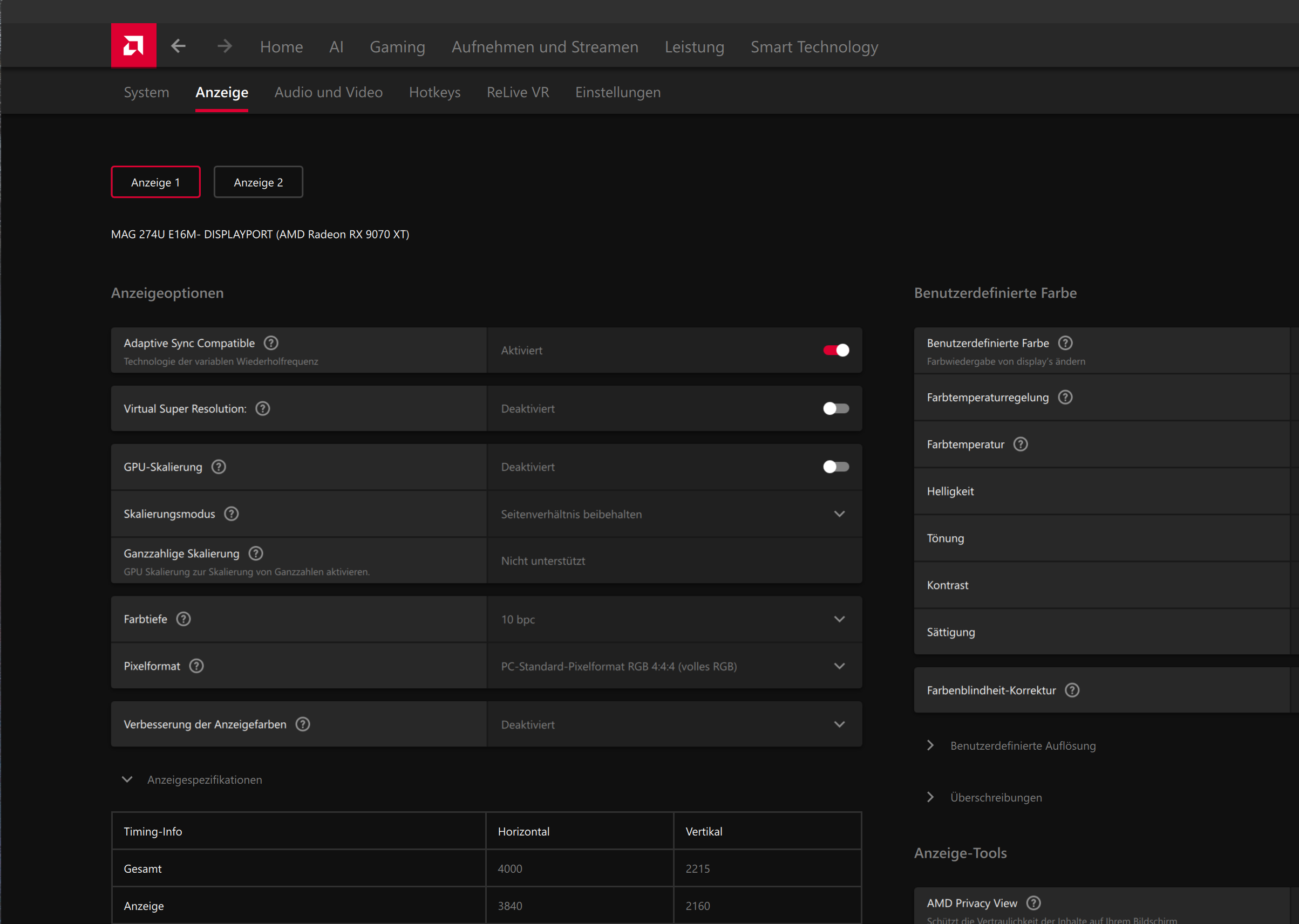

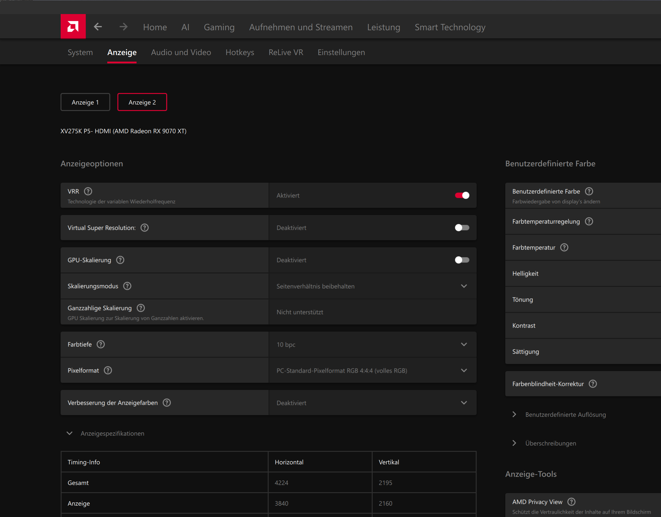

Ich hatte zuvor eine Nvidia 4070TI Super, in der NV Systemsteuerung liefen beide Monitore gleichzeitig mit
Gsync
10 Bit
144 hz/120hz
Acer HDMI 2.1
MSI DP 1.4
Nun in AMD Adrenalin
Der Acer läuft mit 10Bit, Adaptive Sync, 165HZ//144HZ/120HZ via HDMI 2.1 Kabel
Der MSI läuft mit 8 Bit sobald ich auf 10 Bit stelle, stellt es sich innerhalb 1 Sekunde zurück auf 8Bit,
Adaptive Sync wird nicht unterstützt laut AMD Adrenalin ich nutze den MSI mit einem DP 1.4 Kabel, Es werden nur maximal 120Hz angezeigt.
Zuvor unter NV wurden bei beiden Monitoren 165Hz angezeigt. Dann war aber nicht gleichzeitig HDR möglich das ging nur mit 144/120HZ

Ich habe den MSI ebenfalls mit einem HDMI 2.1 Kabel angeschlossen, dadurch wurde es noch schlimmer und ich konnte beim MSI nur noch 120HZ* auswählen wodurch die 3840x2160 automatisch auf 2560x1440 runtergestellt wurden ebenso verschwand 10 Bit im 120Hz Modus komplett. Erst wenn ich auf 60HZ runtergestellt habe konnte man 10 Bit auswählen aber die verschwanden nach einer Sekunde wieder auf 8Bit nach dem auswählen.
Dann habe ich den ACER auf Full HD gestellt und den MSI versucht auf 4k 120 zu stellen aber auch das ging nicht der MSI geht selbst wenn der Acer auf 60HZ Full HD 8 Bit steht nur mit 8Bit 60HZ 4K ím HDMI oder 120HZ 4K 8 Bit DP 1.4

Ich habe eine Sache noch nicht probiert und zwar bei beiden Monitoren das OSD zurückgesetzt. Ich mache das jetzt einfach mal. Ich habe damals so viele Einstellungen im OSD deaktiviert und aktiviert. ich fange da nochmal von vorn an. Mal sehen
Perfekt habe beide OSD zurückgesetzt und konnte alles auswählen. 10Bit und 160Hz geht nun bei beiden.
