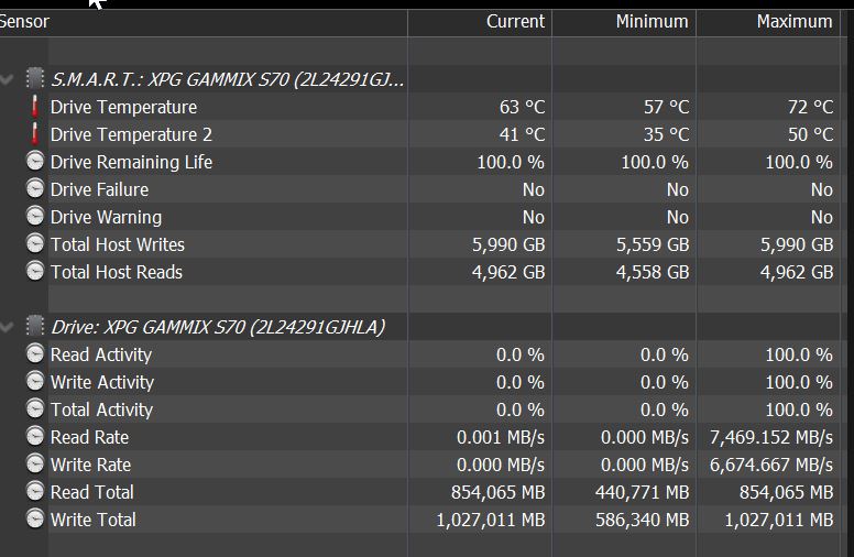

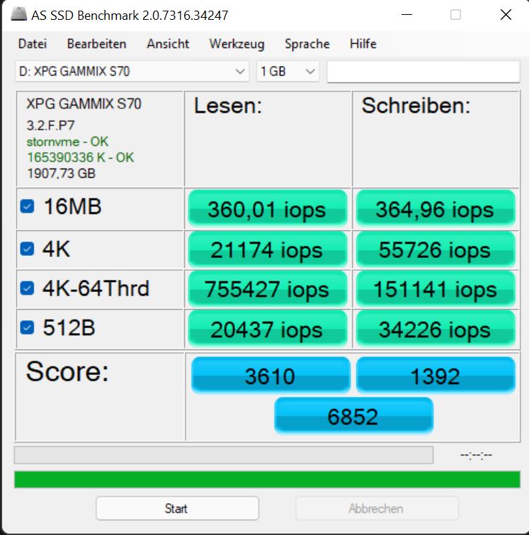

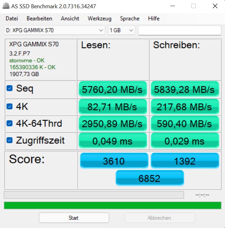

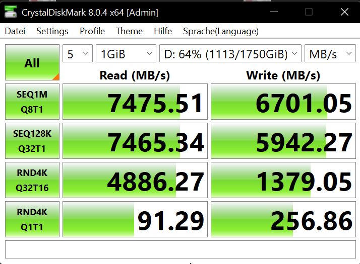

Habe in diesem Zusammenhang mal ein paar Benchmarks gemacht. Das interessante daran ist, dass die von vielen Internet Artikeln bemängelte Lese-IOPS-Performance (350K war das im Schnitt) verbessert wurde, aber zu Lasten der Schreibperformance. Da aber wesentlich mehr gelesen als darauf geschrieben wird ist mir die bessere IOPS Leseperformance lieber. :)
Laut Hersteller beworben:
Zufälliges Lesen 4 KB IOPS (max.*) >> Bis zu 650K
Zufälliges Schreiben 4 KB IOPS (max.*) >> Bis zu 740K
Betriebstemperatur >> 0°C bis 70°C
Mit AS SSD Benchmark (4K-64Thrd) bei meiner NVME ermittelt:
Lesen 755K
Schreiben 151K
Füllgrad der NVME zum Test-Zeitpunkt 62%, Firmware 3.2.F.P7, Raumtemp 20°, Gehäuse-Seite offen. Obersten M2-Slot (1) auf dem Board verwendet, damit die NVME direkt an die CPU-PCIe-Lanes angebunden ist.
In dem AS SSD Benchmark wird am Ende das Temperaturlimit erreicht (mit 72° überschritten) und scheint deswegen am Ende auch etwas eingebrochen zu sein...
Evtl. helfen dem ein oder anderen die Bench's zum Vergleich zur Einschätzung der DrivePerformance:

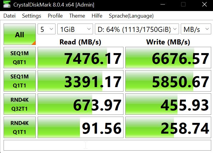

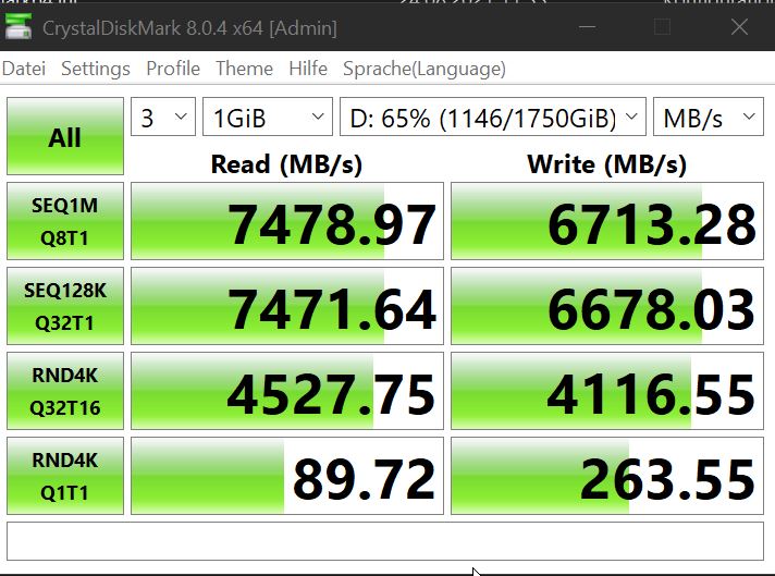

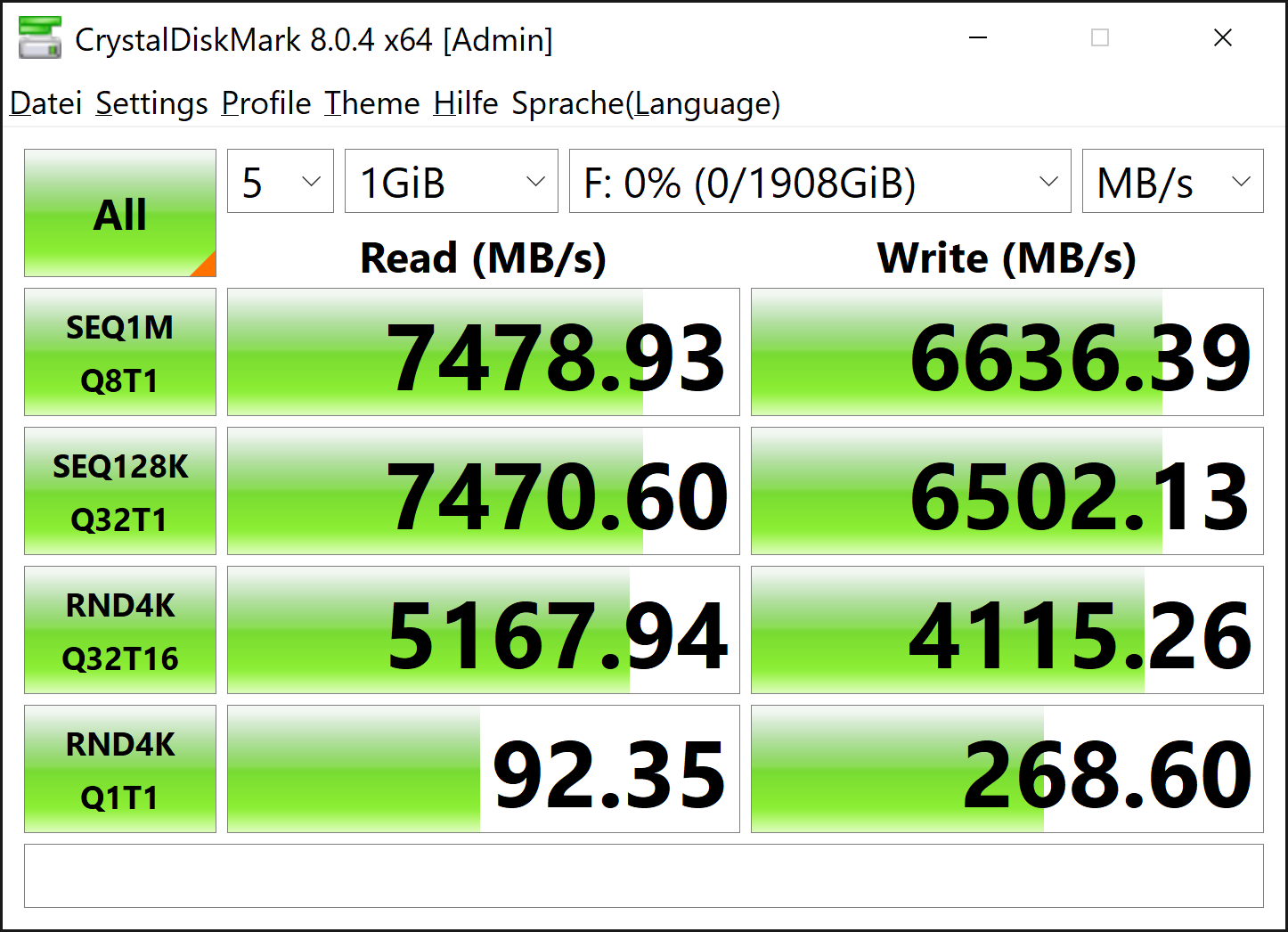

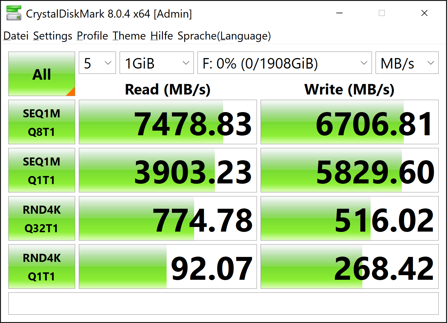

Ich hänge mal meine Benchmark-Ergebnisse mit CrystalDiskMark bei leerem Laufwerk zum Vergleich an.
Firmware ist auch 3.2.F.P7.
Man kann erkennen, dass bei Dir (Füllgrad des Laufwerks >50 %) die Performance (insbesondere random write) deutlich niedriger ist. Also ist unsere FW-Version offenbar noch keine (in dieser Hinsicht) optimierte. Oder könnten die schlechten Werte auch mit einer Temperatur-Drosselung bei Dir zusammen hängen?

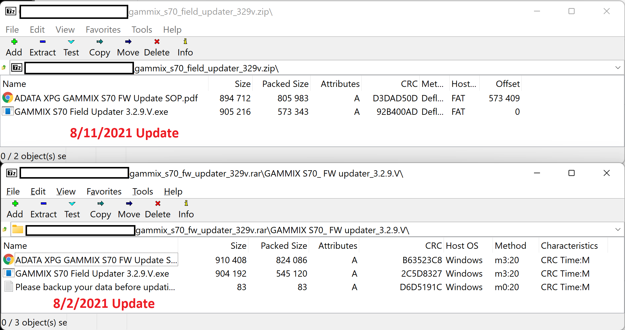

Der GAMMIX S70 Field Updater 3.2.9.V ist wieder auf der Produktseite mit dem aktualisierten Datum 2021-08-11.
Ich bin mir nicht sicher, ob das Problem behoben wurde, aber die neue Firmware-Datei hat eine andere Größe, obwohl sie denselben Namen trägt. Es ist Zeit, auf weitere Kommunikation von adata zu warten, um herauszufinden, ob es jetzt sicher ist.

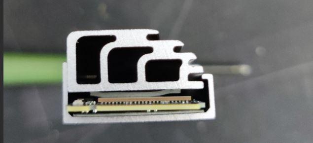

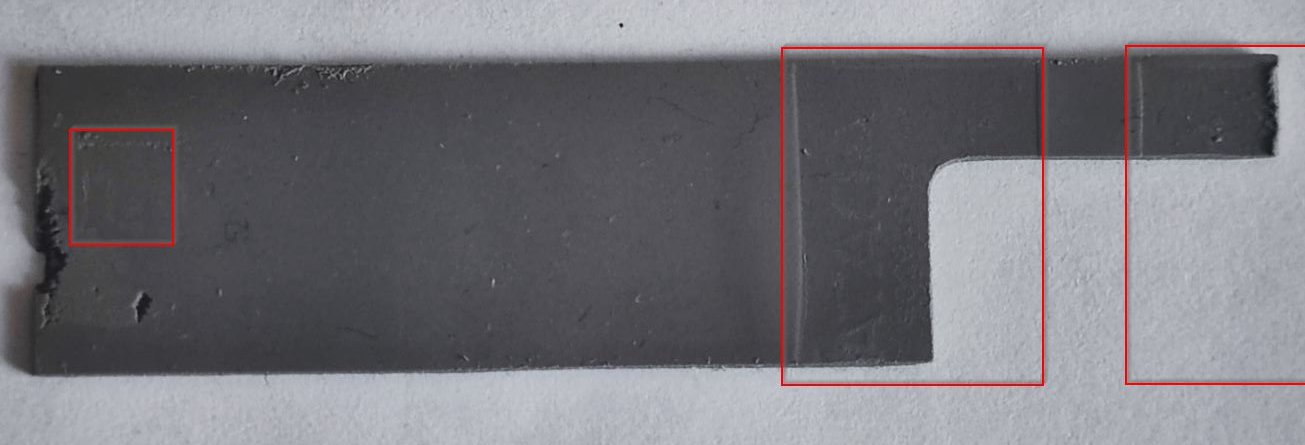

zu 1. Kurz gesagt, ja, sie hatte ein Problem. Das vom Werk geliefert Thermalpad war recht dünn und hatte wohl nicht komplett den Raum zwischen Speicher und Kühlkörper gefüllt. Nach näherer Betrachtung fehlte auch ein großes Stück....
Noch im zusammengebauten Zustand war folgendes Verhalten der Anlass für eine genauere Betrachtung:
Alleine sanfter Druck (mit einem nicht leitenden Gegenstand) auf das weiße XPG Logo führte dazu, dass die Temperatur sich um ca. 7 - 8° senkte.
Nun gut, schauen wir genauer nach:
So ein Bild lässt einen staunen :-)

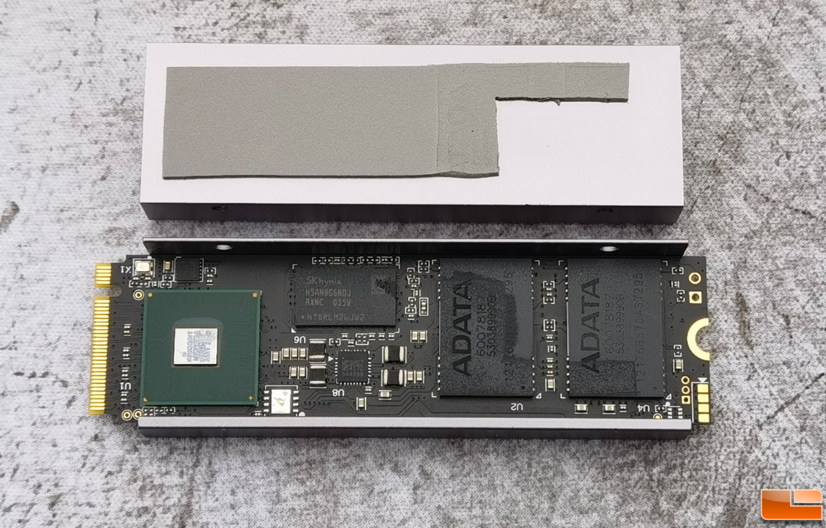

Bei legitreviews.com wurde das zwar auch festgestellt, aber für mich nicht ausreichend kritisiert.
https://www.legitreviews.com/adata-xpg-gammix-s70-2tb-ssd-review_226104
Es werden aber auch nicht die Max-Temperaturen erzielt, die ich bei meiner NVME beobachten konnte. Viele denken jetzt sicher, (man erlaube mir den Ausdruck) dieser KackBoon hat aus seinem Gehäuse einen Brutkasten gemacht. Nein, nein, nochmals nein, guter Airflow ist vorhanden, wg. dem Einbau der NVME ist auch noch das Gehäuseseitenteil nicht angebracht. :-)
Mein Thermalpad sieht ähnlich aus
FlashSpeicher1 zu 5/6 bedeckt, Flash Speicher2 nur 1/6....(WTF?!)
Weitere Erkenntnis, Abstand vom Controller zum Kühler ist größer als der Abstand vom Flashspeicher zum Kühlkörper. Hab das Thermalpad ersetzt, durch zwei unterschiedliche Pad-Stärken.
Flashspeicher mit einer Pad-Stärke von 0,5mm, Controller/DRAM mit einem 1mm starken Pad versehen. Leider verpennt eine Foto zu machen...
Ergebnis, von IDLE Temp 57° auf 47°. Nach einem Kaltstart ist die NVME nun auch unter 30°, was ich vorher (Betriebssystem gestartet, direkt bei 57°...) auch nicht beobachten konnte. Allmählich steigt dann die Temperatur bis auf 46° bei ca. 22° Raumtemp.
Unter Last kommt man weit nicht mehr an die 70° Leistungsgrenze. Das konnte man vorher gut bei dem länger andauernden ATTO Benchmark beobachten, da hatte die NVME am Ende 72° erreicht und ist in Drosselung gegangen... jetzt nach PadTausch aber nicht mehr...

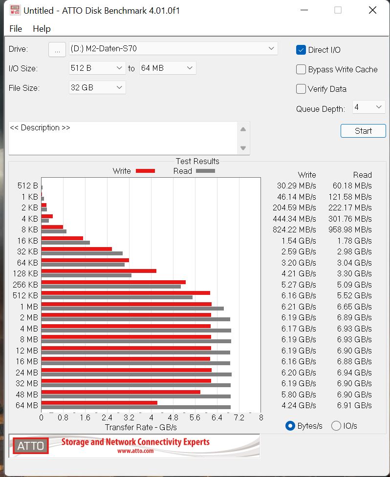

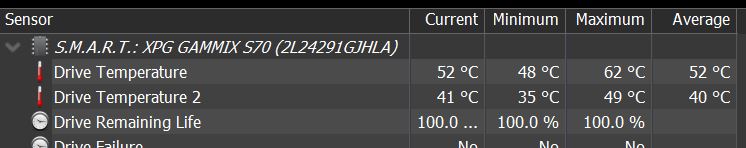

In einem AttoBench nun mit ausgetauschten ThermalPad lief die NVME bis Max 62° im Schreiben.
Beim Lesevorgang sofort wieder auf 58° zurück gesprungen.
Also auch nach längerer LastNutzung Max 62°

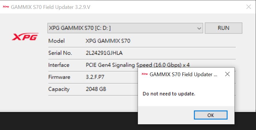

zu 2. Die Firmware 3.2.F.P.7 ist meines Erachtens an einen neuen Controller-Revision gebunden.
Das neue, aktuelle ADATA Firmware-Update 3.2.9.V sagt mir, es ist kein Update notwendig.
Unter Windows11 funktioniert das Update übrigens nicht, es wird die NVME im UpdateTool einfach nicht angezeigt. Unter W10 kein Problem, NVME erkannt, Update per "RUN" gestartet, kein Update notwendig... Ich bin ja so mutig gewesen :-)

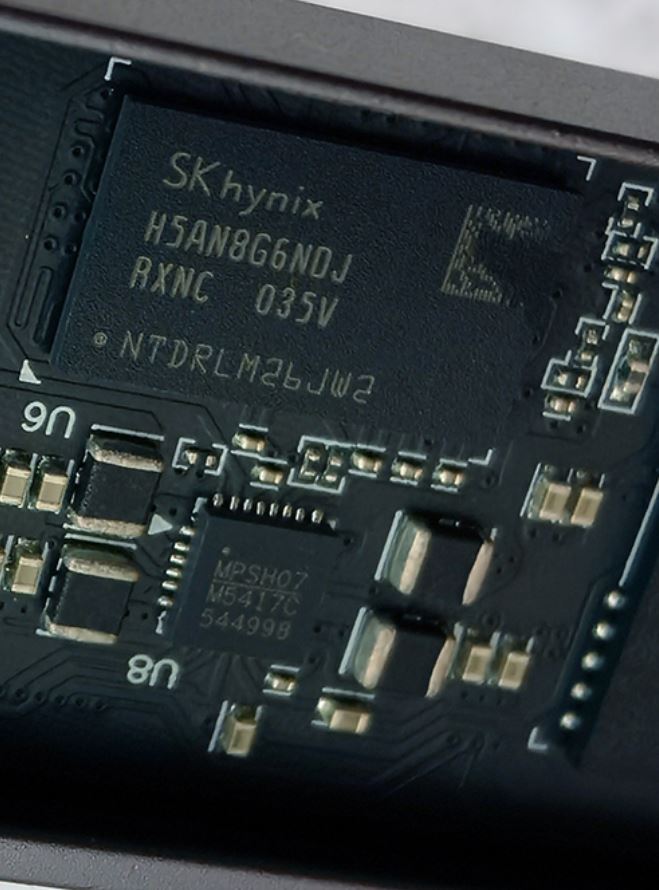

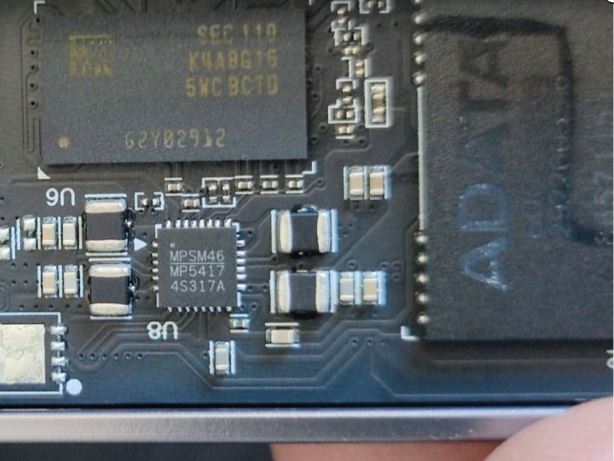

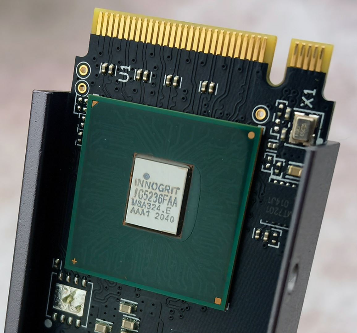

Wenn man die Bilder von legitreviews.com mit meinen vergleicht, sieht man das andere RAM Speicher verbaut wurde und auch der Innogrit Controller eine andere Versions-NR trägt:
- DRAM-Cache Vergleich -
Meiner - noName - :-)
legitreviews.com - SK hynix
- Controller Vergleich -
Meiner - IG5236FAA - M0X939.D AAA1 2051:
legitreviews.com - IG5236FAA - M8A324.E AAA1 2040:

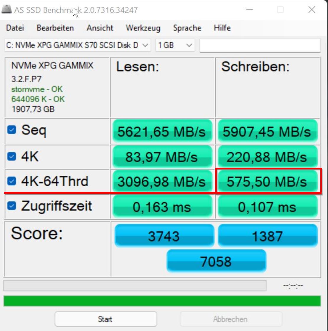

Das war irgendwie der für mich der ärgerlichste Punkt, IOPS-/4k-64Thrd Schreibwerte brachen nach einer kurzen Nutzungszeit ein. Mögen manche behaupten, das liegt an noname DRAM, oder auch am ADATA nicht marktgerechten Flashspeicher..hmm..
Zu Letzt konnte ich aber folgendes beobachten, mit frisch installierten Betriebssystem, super Werte. Nach 4 weiteren Stunden und weiter eingerichtetem Betriebssystem, installierter SW nur noch die halbe Schreib-Performance (IOPS-/4k-64Thrd). Nach weiteren Tagen weiter eingebrochen, bis auf ca. 575MB 4K-64Thrd Schreibleistung (von Anfangs über 3070MB...). Sequenzielle Schreib-/Lese-Vorgänge waren immer top...
2021-08-25 20_30_59-2021-08-24 01_02_06-S70-AS SSD - SchlechteSchreibLeistung4K64Thhrd.jpg
Vom aller schlechtesten Ergebnis habe ich keinen Screenshot mehr gemacht, da ich kurz davor Stand die M2 zu verbrennen :-)
Nun wollte ich doch mal den Versuch wagen, die Firmware upzudaten, was glücklicherweise nicht notwendig war/ist, siehe vorherigen Punkt.
Wg. dem ADATA-FW-Update musste ich aber von W11 wieder zurück zu W10, wollte dann aber wieder ein aktuelles Image vom nun aktiven Windows 10 herstellen. Damit das Image nicht so groß ausfällt, habe ich den Ruhemodus per Befehl deaktiviert (löscht die hiberfil.sys unter c:\):
powercfg /hibernate off
Genaueres dazu findet man auch hier erklärt:
https://www.ionos.de/digitalguide/server/konfiguration/hiberfilsys-loeschen-und-deaktivieren/
Warum auch immer habe ich dann den AS SSD Benchmark erneut angeworfen, und siehe da, Werte instant wieder normal!!(?)
2021-08-25 20_55_11-2021-08-23 19_52_59-AS SSD Benchmark 2.0.7316.34247- nach win10 imageeinsa...jpg
CrystalDiskMark -NVME Profil-
2021-08-24 11_39_39-CrystalDiskMark8_0_4 - Win10 voll - nach deaktivieren der Hyberfile.sys.jpg

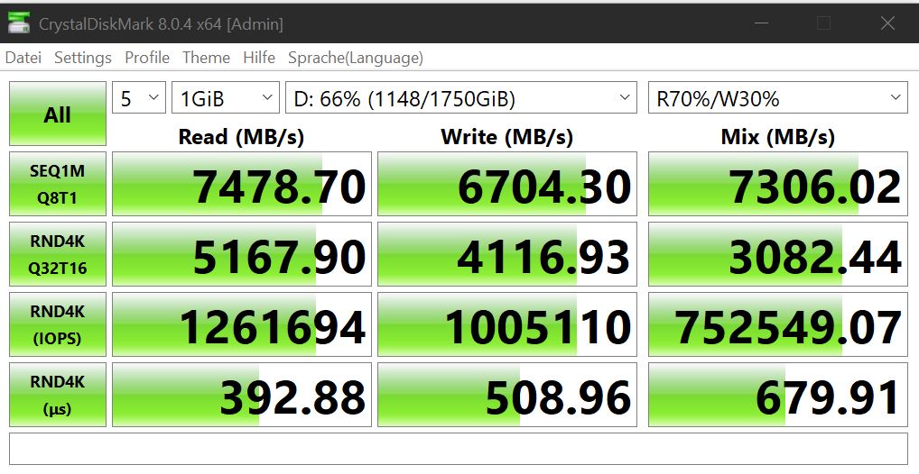

-PeakPerformanceMix-
Diese Maßnahme führte dazu, dass die Schreib-Lese Werte wieder wie am Anfang waren und noch immer sind. Wahnsinn...ist mir bislang noch nicht unter gekommen, und habe ich auch noch nirgends was gelesen...
