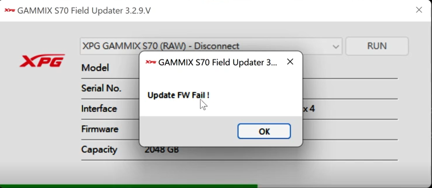

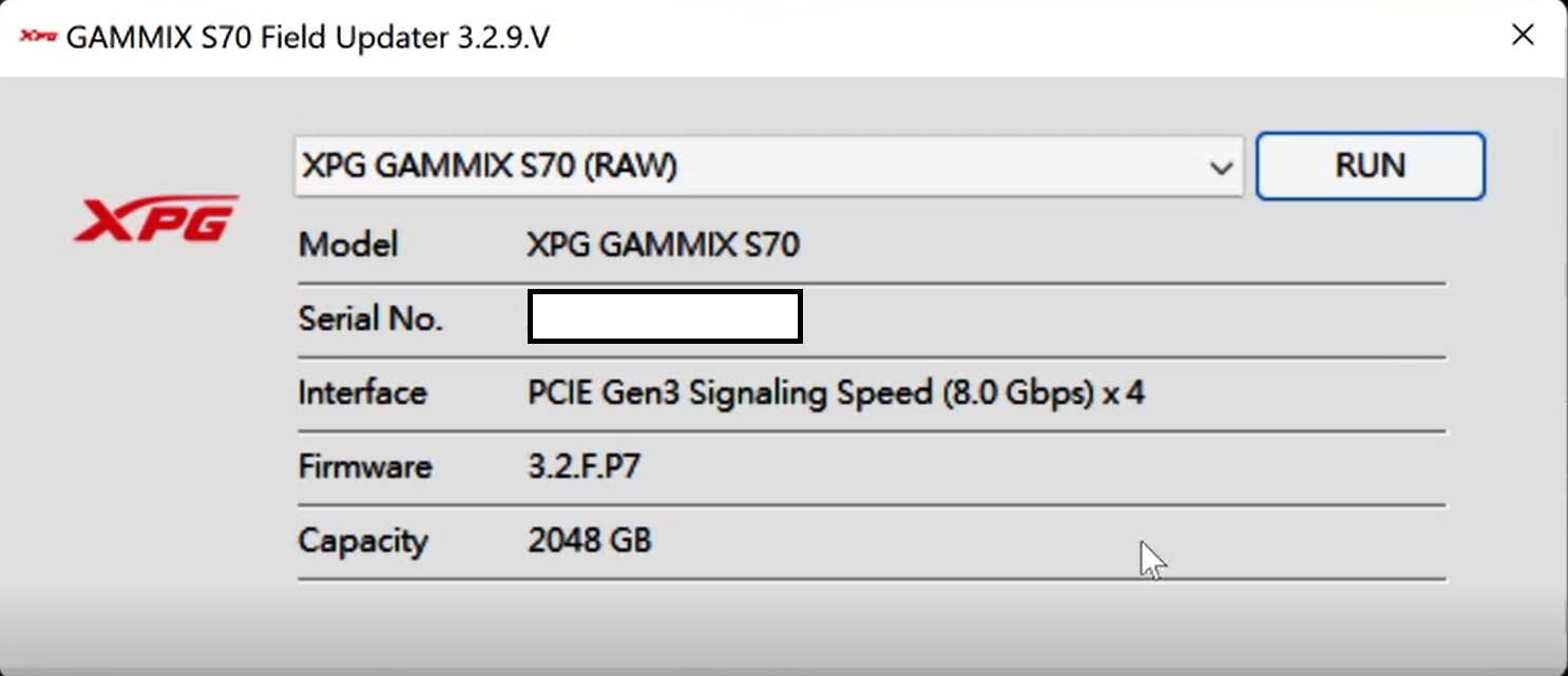

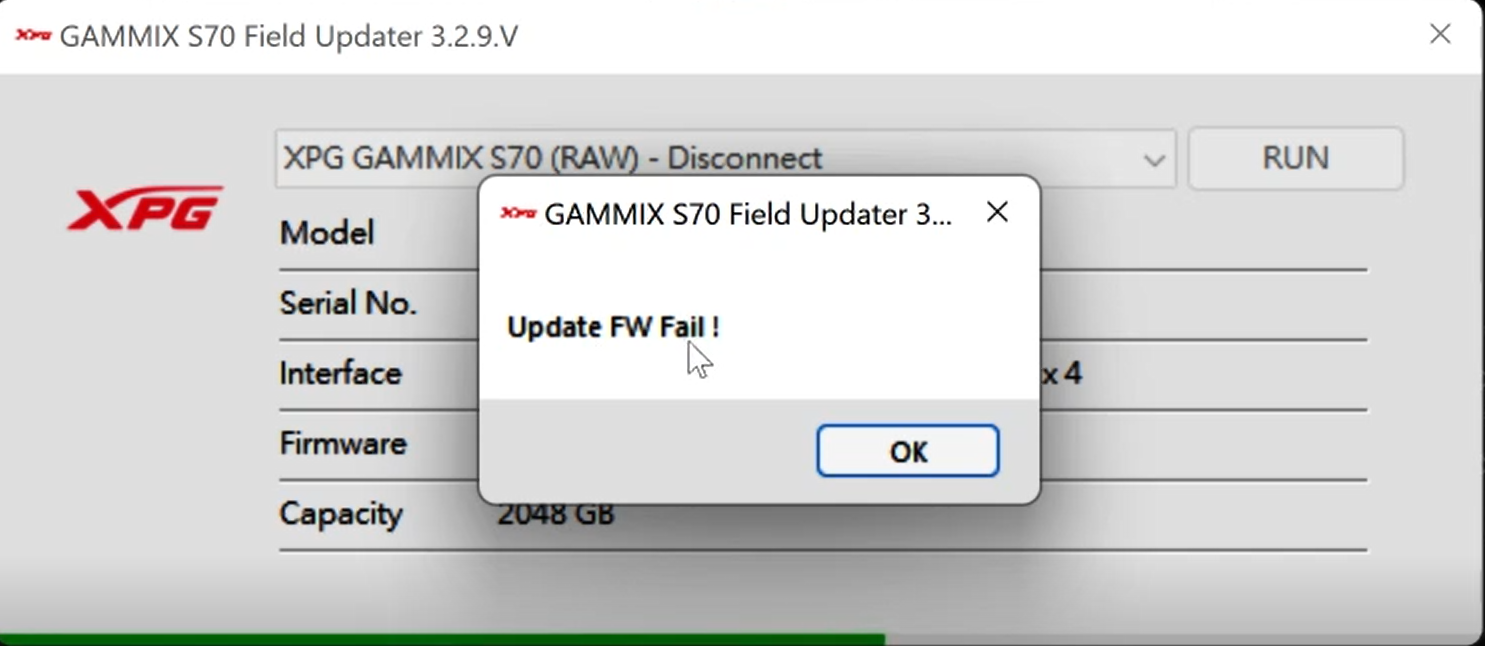

Ich hatte das gleiche Problem. Ich habe 2 Standard Gammix 2 TB S70-Laufwerke gekauft und beide von 3.2.F.P7 auf 3.2.9.V aktualisiert. Beide waren gemauert und funktionierten gar nicht mehr. Die Laufwerke, die ich gekauft habe, waren keine S70 Blade, sondern die Standardlaufwerke mit den bei Amazon gekauften Kühlkörpern in voller Größe.
Dieses Forum ist der einzige Ort, den ich mit anderen Leuten finden konnte, die auch die 3.2.F.P7-Firmware erwähnen. Ich habe ein Support Ticket bei adata eingereicht und gefragt, wie man von 3.2.F.P7 aktualisieren kann, und ich habe ein Twitter an XGP gesendet, in dem ich ihnen mitteilte, dass ihr offizielles Firmware-Update 3.2.F.P7 Laufwerke blockiert.
