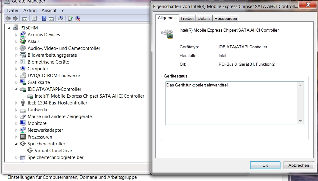

Hallo Leute,
ich habe mir ein neues Notebook gekauft und darin og. SSD verbaut. Jedesmal wenn ich den Rechner komplett herunterfahre, wird beim Anschalten Sie SSD nicht mehr erkannt. Ich muss zuerst ins BIOS und auf IDE Modus umstellen, damit er sie erkennt. Danach kann ich sofort wieder auf AHCI zurückstellen und Win7 orndungsgemäß starten.
Kennt jemand das Problem? Kann mal da evt. was mit einem BIOS Update machen? Ich würde sonst Hawkforce mal anschreiben.
Die aktuellste Firmware (3.4.6) ist drauf. Habe die gleiche SSD auch in meinem Desktop, läuft da anstandslos.
LG Robert
da wird wohl der AHCI Treiber nicht richtig installiert sein. Was steht in GeräteManager unter "IDE/ATA...Standard AHCI 1.0 usw.?
der treiber ist wohl richtig installiert. kann es sein, dass es am sandforce controller liegt?

Geh am besten mal zu deinem 24/7 Forum Support (OCZ-Forum) ist schilder denen dein Problem. Die werden dir zu helfen wissen, möglicherweise auch mit einem Austausch der SSD.
