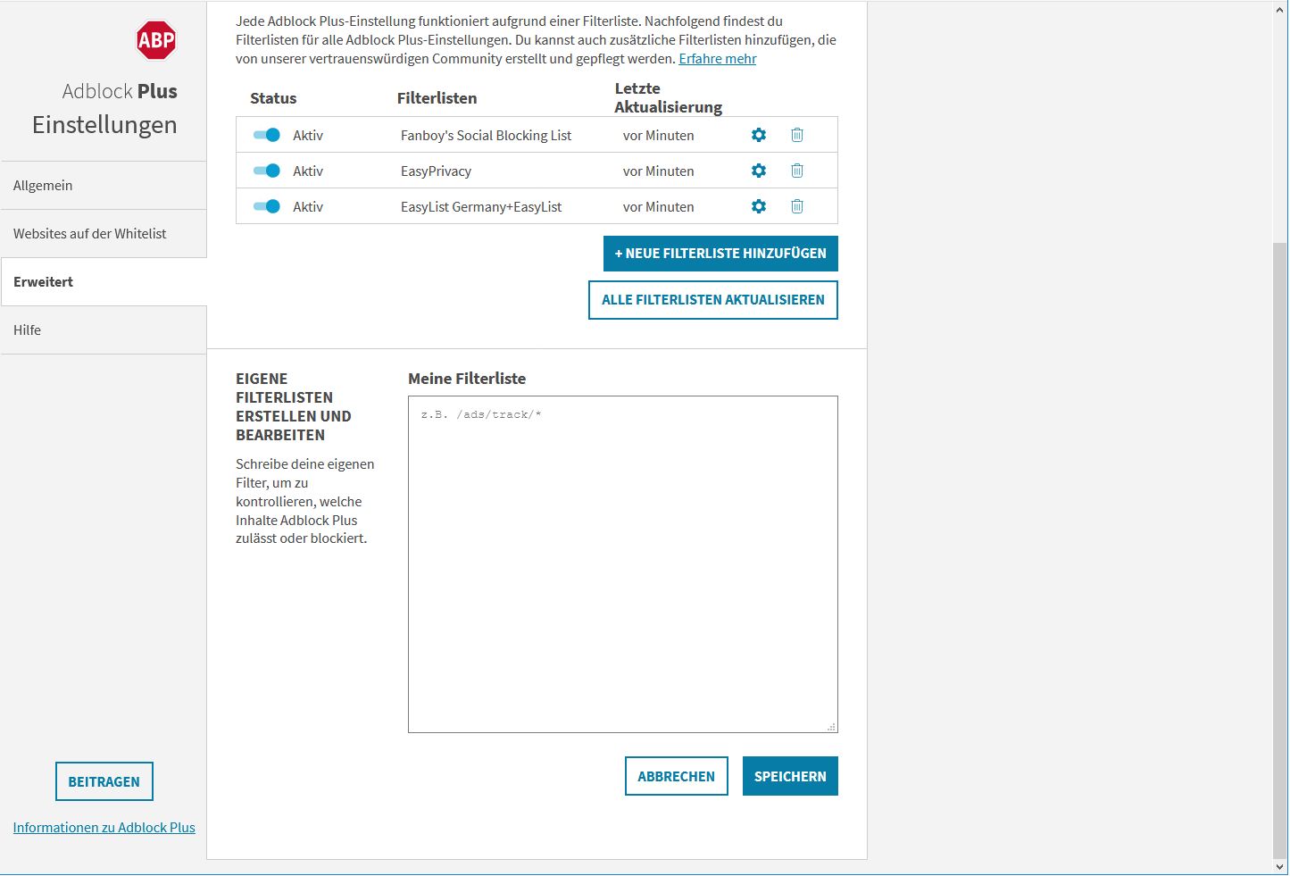

im Rahmen eines Firefox Versionsupdates wurde auch Adblock Plus auf die Version 3.1 geupdated. In der alten Adblockversion hatte ich eine eigene Filterliste erstellt. Die wurde natürlich nicht übernommen. Meine Filterliste liegt mir aber noch vor und möchte diese nun in die neue ABP version einbinden. Das Problem: die Menüführung in den Einstellungen ist in der Version 3.1 eine ganz andere (siehe angehängtes Bild). Es gibt zwar eine Rubrik "Eigene Filterlisten erstellen und bearbeiten", jedoch keine Möglichkeit meine Filterliste einzulesen. Es scheint auch keine Möglichkeit zu geben nach Trefferzeitpunkt usw. zu sortieren. Dies würde das Bearbeiten meiner Filterliste bei Problemen sehr unpraktikabel machen. Die größte Frage für mich ist, wie kann ich meine Filterliste jetzt sichern? Die alte ABP Version hat die Filterlisten sogar autoamatisch gesichert.
Kann das geändert werden? Anderenfalls wäre ABP für mich wertlos.

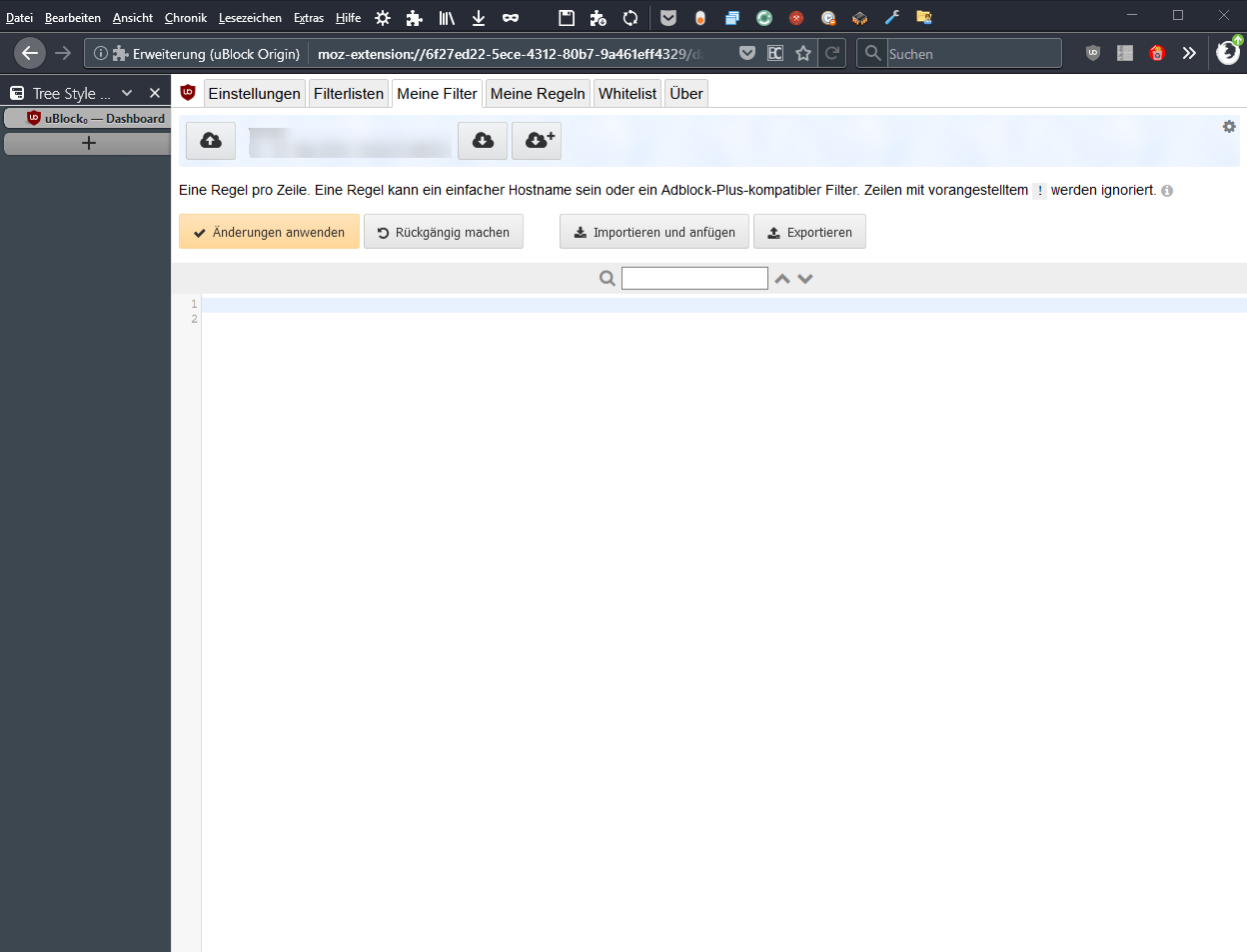

Deine Filterregeln kannst du jederzeit frei editieren/löschen/ausschneiden/kopieren/einfügen wie du lustig bist, und dazu gibt es auch eine Filtersuche zum finden deiner Regeln. Jedoch Checkboxen um einzelne erstellte Filterregeln auszuschalten gibt es wie im alten ABP aber nicht. Abonnierbare Filterlisten hingegen kannst du dann aber mittels Checkboxen einzeln ein-/ausschalten

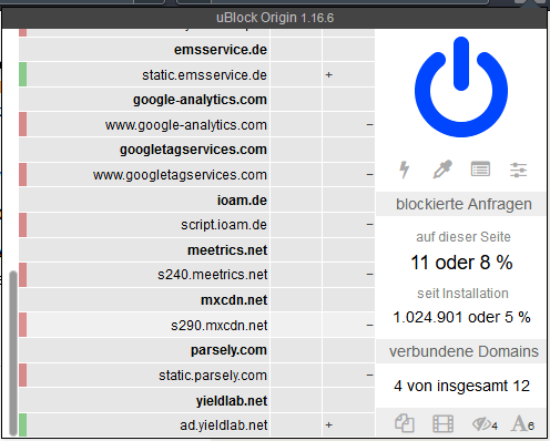

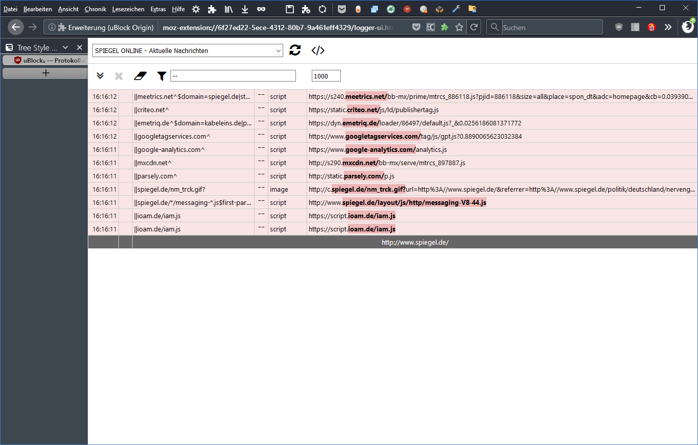

Einen Hitcounter gibt es zwar im "Meine Filter" Fenster nicht, kann man aber im Popupfenster von uBlock einsehen wieviel und was geblockt wird. Wenn man es noch genauer haben möchte, dann gibt es bei uBlock auch das geniale "Protokoll der Netzwerkanfragen", welches dir genau, mit Zeitstempel, angewandte Regel, Art der geblockten Sache, und URL der geblockten Anfrage, aufschlüsselt was mit einer Seite passiert. (beim Klick auf die angewandte Regel wird einem eingeblendet von wo die Filterregel stammt.)
Zweite Frage: Filterlistenregeln können frei sortiert werden, jedoch könnte dies bei einer sehr grossen eigenen Liste ein wenig Arbeit machen, wenn du es innerhalb des "Meine Filter" Fensters machen möchtest. (besser ist es vorher deine Filterliste in einem guten Texteditor zu sortieren, und danach ins Fenster von uBlock zu kopieren)

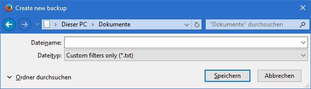

Hab nochmal kurz nachgeschaut und die .ini als Backup beinhaltet alle deine abonnierten Filterlisten+eigene Regeln in einem bestimmten Format, und dies ist selbstverständlich viel zu mühsam um es so rüberzukopieren. Darum hättest du auch eigentlich deine eigenen Regeln nur als .txt Datei exportieren sollen.
Aus diesem Grunde schlage ich dir jetzt folgendes Vorgehen vor:
  • Du besorgst dir schnell ein portables FF ESR 52 Version, wo du noch das alte ABP (Version 2.9.1) installieren kannst, importierst dort schnell deine eigenen Filter wieder mit deiner .ini Datei, und exportierst danach diese als reine .txt Datei (beinhaltet dann rein deine eigenen erstellten Filterregeln)

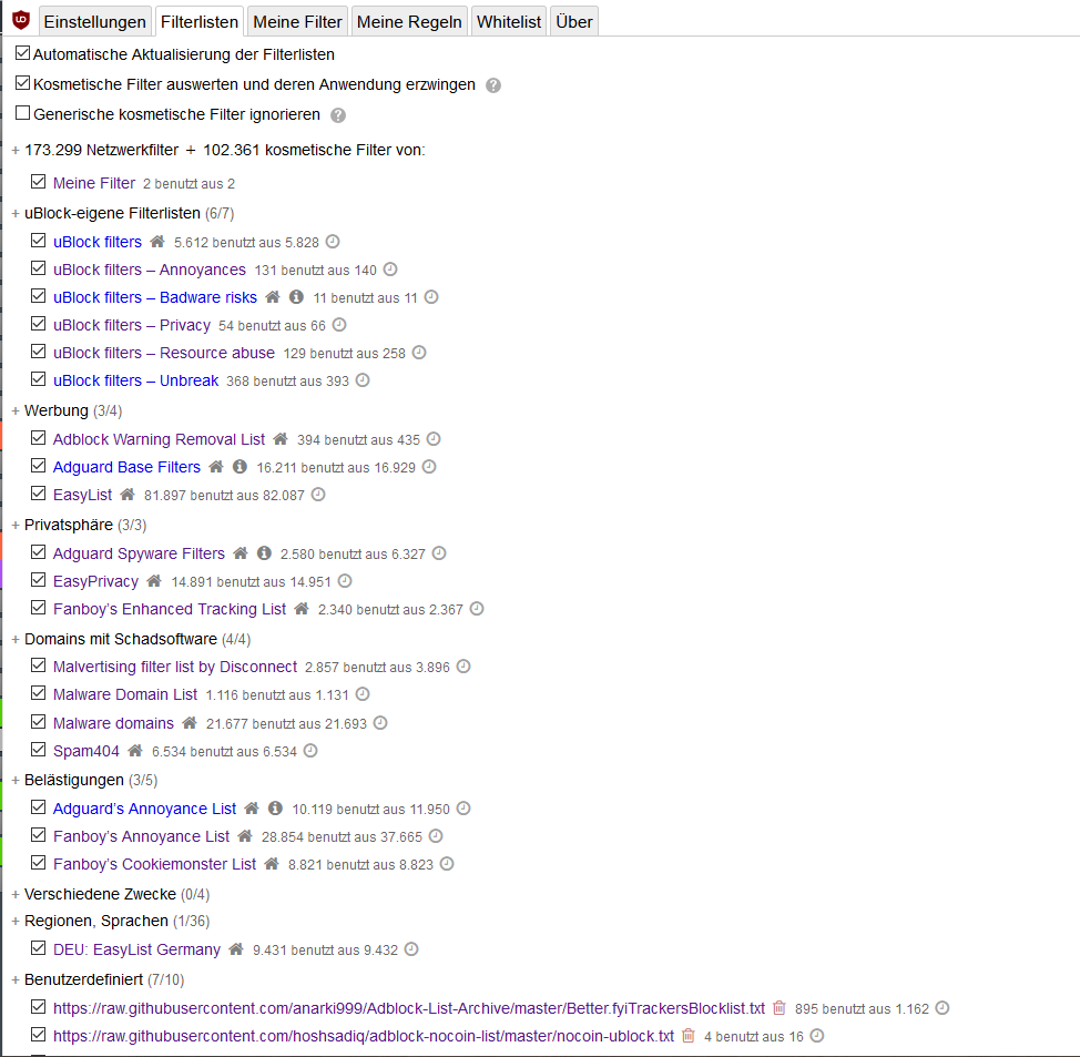

    Die abonnierten Filterregeln aus ABP brauchst du in deinem Backup sowieso nicht, da alle wichtige Filterlisten schon unter dem Filterlistenfenster von uBlock vorhanden sind, und weitere lassen sich auch nach belieben hinzufügen/abonnieren.

Kann mir jemand sagen wie ich eine ganze seite blockiere?
Wenn ich z.b. ||heise.de* eintrage, dann wird mir die seite trotzdem angezeigt, wenn ich auf einen link klicke. Auf der Seite sind dann einfach nur keine Bilder zu sehen.
Ich möchte aber, dass die Seite direkt wieder geschlossen wird....
Also: Wenn ich irgendwo auf einen link namens: heise.de klicke, dann soll sich die Seite überhaupt nicht mehr öffnen. Was muss ich also in die Filterliste eintragen?
(||heise.de* funktioniert nicht)

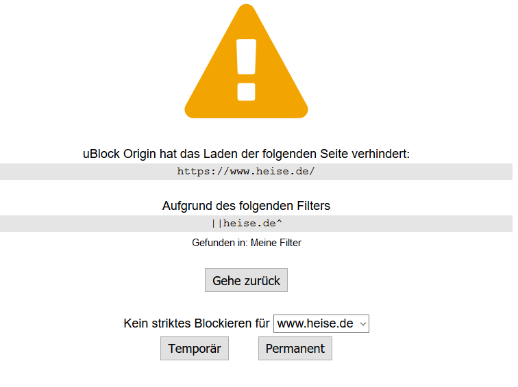

Funktioniert bei mir unter uBlock Origin ohne Probleme mittels der Filterregel heise.de oder auch ||heise.de^ (||heise.de* funktioniert natürlich auch) --> siehe Screenshot
Solltest du aber Adblock Plus als Adblocker in Verwendung haben, dann ist dein beschriebenes Verhalten normal, da ABP kein striktes Blocken von Webseiten mittels Filterregeln unterstützt, und daher auch das Laden der Webseite nicht verhindert/blockiert. (lediglich die Elemente auf der Webseite werden dann geblockt.)
Falls du aber einen Werbeblocker mit "striktem Blocken" von gewissen Webseiten benötigst, dann empfehle ich dir auf uBlock Origin umzusteigen, welcher ohnehin die bessere Alternative zu ABP darstellt.
