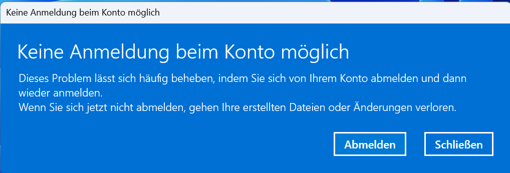

ich nutze an meinem Windows 11 System ein Standard-Konto für den täglichen Betrieb und parallel gibts das Admin-Konto, in das ich nur selten einlogge.
ich habe plötzlich bei meinem System das Problem, dass bei der Anmeldung im Admin-Konto die Meldung kommt, dass keine Anmeldung möglich ist und man wird mit einem temporären Benutzerprofil eingeloggt.
Da ich keine Ursache dafür finden konnte, habe ich das System vorher (Win11 25h2) neu aufgesetzt mit jetzt Win11 26h2 und nun im Laufe der Einrichtung ist genau dasselbe wieder passiert.
Die ganze Zeit hatte ich im Standardkonto gearbeitet, musste dann ins Admin-Konto umloggen und nun kommt wieder dieselbe Meldung (siehe Screenshot).
Ich kann mir nicht erklären, was der Grund ist?
Erst dachte ich es waren die Windows Updates, aber ich bin gestern vor der Neuinstallation auf ein Backup zurück, wo die von Oktober noch nicht drauf waren, und da war der selbe Fehler.
Wie kann man den Fehler beheben?

Mal mit über Administrator Terminal und dem Befehl administrator /active:yes probiert?
Ist das Admin-Konto im Sperrbildschirm zu sehen?
Wenn es bisher versteckt war, (bei neu aufgesetztem System denkbar) hat es kein Password.
@shadowrid0r Im Sperrbildschirm sieht alles gut aus, nur beim Login kommt der Fehler und deinen Befehl kann ich leider nicht testen, da kein Terminal aufgeht.
Ich kenn das Problem nur in Verbindung mit einem defekten Datenträger.
Hast du den mal gecheckt?

Checke mal die SMART-Werte deiner SSD/NVMe
"ausführen als.." macht er noch?
Dann würde ich erstmal in die benutzerverwaltung gehen & ein 2. Adminkonto anlegen.
Was du hier siehst hatte ich häufiger bei WinXP Maschinen in einer Domäme, wo die lokale Kopie des Domänenprofils kaputt war.
Gelöst mit lokalen Admin angemeldet, die Daten vom kaputten Profil gesichert & dann das gesamte lokale Profil des korrupten Accounts gelöscht. Dann neu angemeldet & es wurde ein frische Kopie des Profils erstellt/heruntergeladen.

@Mojo1987 @bart1983 die NVME SSD an sich scheint normal zu laufen, aber einem Check habe ich noch nicht gemacht. Mit welchem guten (kostenlosen) Tool geht das?
Und blöde Frage: wieso sollte sie defekt sein? Es trifft doch nicht immer genau den Bereich, wo der User angelegt wird, sogar nach einer Neuinstallation.
Es war noch möglich, mich über die Admin Aufforderung im Standard Konto wieder zum Admin zu machen.
Kann ich jetzt einfach den alten löschen und einen neuen anlegen (bisheriger Name möglich oder muss es ein neuer sein?). Und wieso ging das Anheben zum Admin noch, wenn das Profil doch defekt ist?
Immer zuerst einen neuen Anlegen & sich dann erstmal lokal darauf anmelden & schauen ob dieser neue Admin-Account funktioniert. Niemals vorher etwas löschen ohne ein Backup (also ein 2. reinen funktionsfähigen & getestetn Adminaccount) zu haben.
Notfalls könnte man mit zB. Hirens-BootCD manuell einen neuen Adminaccount anlegen, aber dann müsste man auch den Bitlocker-Key haben/sichern.
Zum Thema SMART: Tools wie CrystalDiskInfo zeigen Dir die SMART-Werte an.

Würde sagen das das Profil hin ist. Zum Löschen den Regeintrag und die Profildaten im Dateisystem löschen.
Reaktionen: qiller

Klingt ja fast nach einem Bug in Windows. Dem muss ich aber widersprechen, denn ich arbeite fast jeden Tag mit lokalen Adminkonten und das wäre mir aufgefallen, wenn plötzlich diverse Adminkonten defekte Benutzerprofile hätten. Ich tippe auch auf irgendnen Hardware- oder vlt. auch Treiberproblem. SSD bzw. Anbindung (Sata-Kabel?) wäre auch my first guess, würde aber evt. auch RAM nicht ausschließen.
Edit: Ah, NVMe SSD, also kein Sata-Kabel. Vlt. mal nen anderen M.2 Slot testen.
Wie hast du denn das Administratorkonto angelegt?? Nicht wie einen normalen User anlegen sondern (wie schon erwähnt wurde) nur über : administrator /active:yes in einem Terminal, Kommandozeile, cmd.. wie immer du es nennen magst.
Nein, das wäre eben der falsche Weg. Das lokale Administratorkonto ist schon bewusst deaktiviert.
Man legt sich ein zusätzliches Konto mit Adminrechten an.
Reaktionen: qiller
Der erste angelegte Benutzer hat sowieso Adminrechte, aber das ist nicht das gleiche wie das lokale Administratorkonto.
Eben, das ist auch gar nicht nötig. Und der erste angelegte Benutzer hat nur solange Adminrechte, wie man das so lässt.
Reaktionen: qiller
Ich habe nach der Windows Installation wie auch vor 3 Jahren bei der Installation einen neuen User angelegt und diesem Admin Rechte gegeben und den anderen zum Standardkonto runtergestuft. Das hat auch nie Probleme gemacht.
Aktueller Stand ist, dass ich wieder einen neuen User angelegt habe, diesem auch wieder Admin verpasst, das kaputte Konto gelöscht und meinen wieder zum Standarduser gemacht. Bisher läufts einwandfrei.
Ich frage mich nur echt, wie das zustande kommt, sogar bei einer Neuinstallation.
Da das sogar direkt nach einer sauberen Neuinstallation auftrat, denke ich, dass da mehr hintersteckt. Einfach so passiert das eigt. nicht. Ich hab auf meinem Hauptrechner das Adminkonto mittlerweile über 10 Jahre und das Benutzerprofil ist immer noch intakt.
Ich hoffe mal nicht, dass an der Hardware was ist. Bin aber noch nicht dazu gekommen genauer zu schauen.
Laut Samsung Magician sind zumindest alle NVME und SATA SSDs in einem guten Zustand.
Aber wieso sollte das an der Hardware liegen, dass immer genau das eine Benutzerkonto 2 Mal hintereinander betroffen war?
