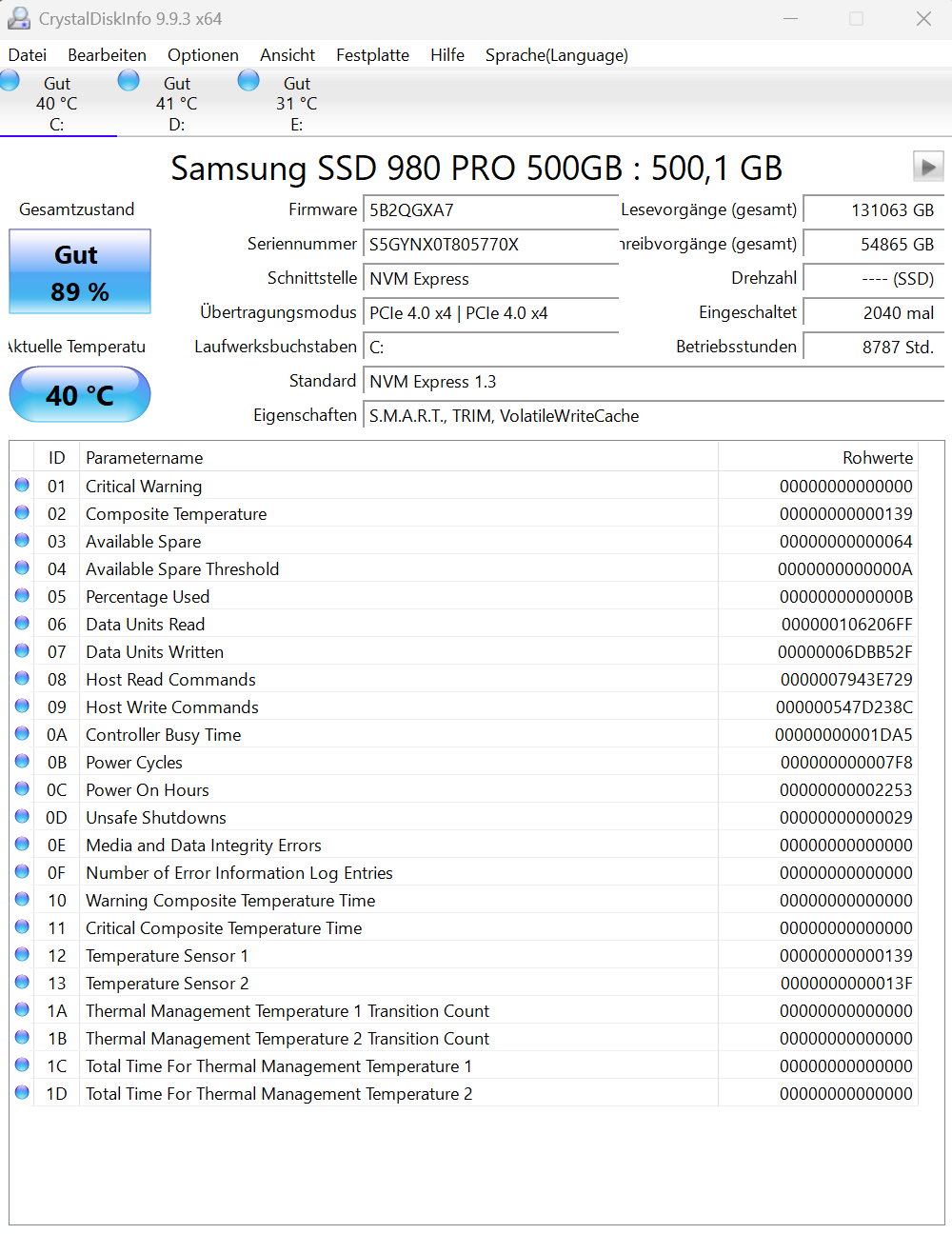

CrystalDisk Info habe ich auch mal angeschaut, das sieht zumindest für mich gut aus.
Muss ich da noch einen Test laufen lassen (wenn ja, was?) oder ist das schon aussagekräftig?

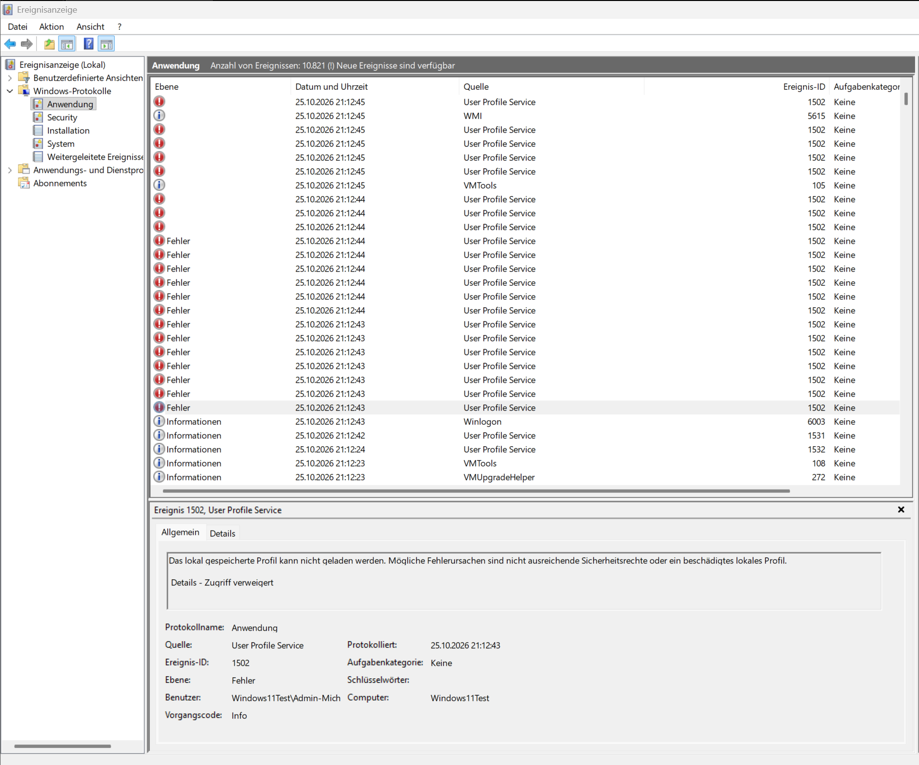

Aber beim nächsten Neustart ist es wieder defekt. In den Ereignislogs tauchen die IDs 1502, 1511 und 1515 auf und es heißt darin, dass das Benutzerprofil nicht geladen werden kann, da es entweder beschädigt ist oder nicht vorhanden, mit dem Verweis, dass der Zugriff darauf verweigert wurde. Es steht aber kein Prozess oder sonst was dabei, der eventuell darauf zugreift.
Und die Windows-Ereignisprotokolle sagen sonst einfach nur, dass nun ein Temp Profil geladen wird statt das reguläre Profil.

Und an der Festplatte kann es auch nicht liegen, denn wie in vorherigen Posts zu sehen, sagt zumindest CrystalDisk, dass der Zustand gut ist. Außerdem liegt das OS auf einer anderen Festplatte wie die VM.

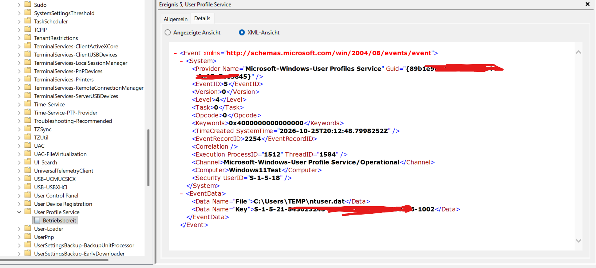

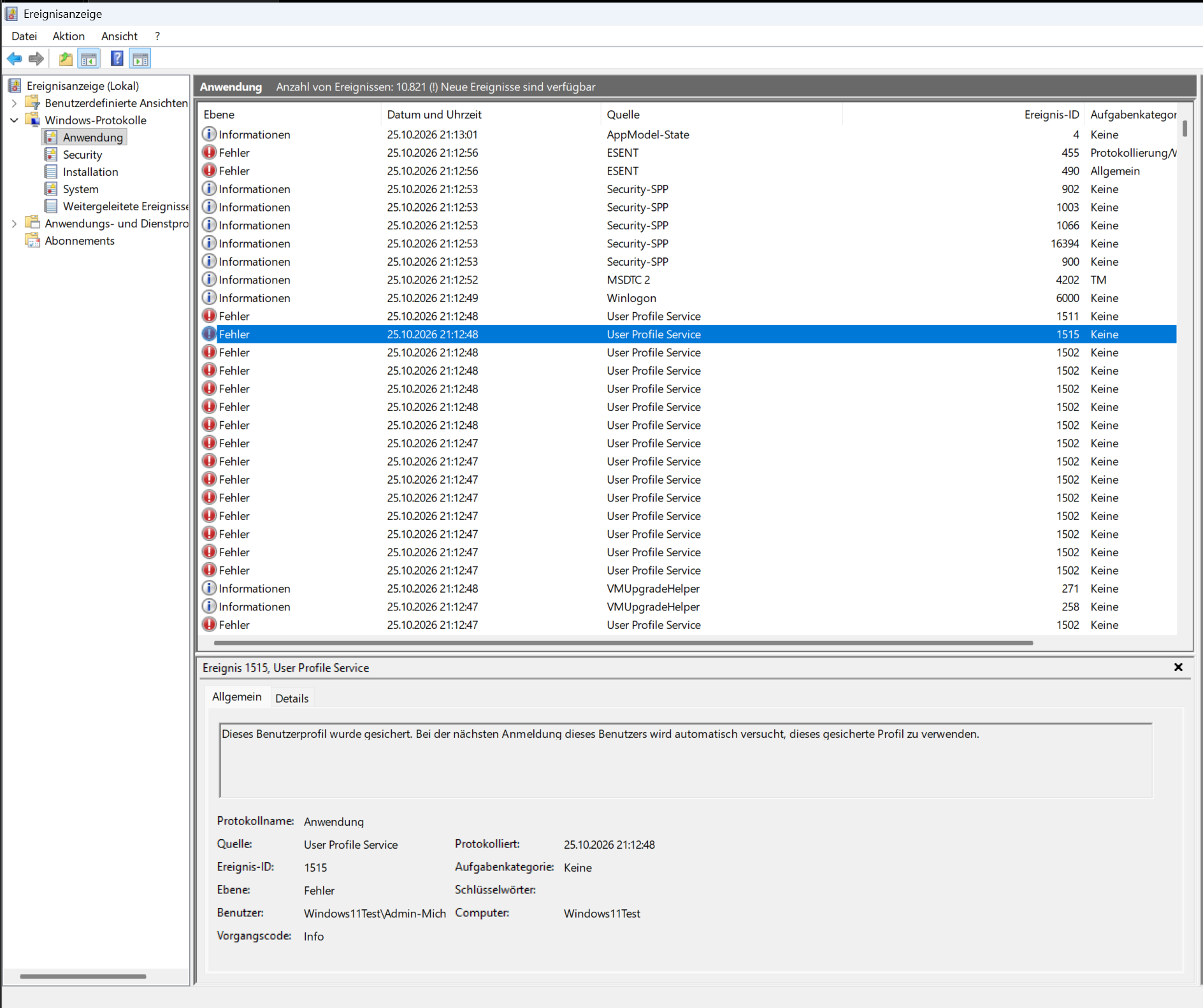

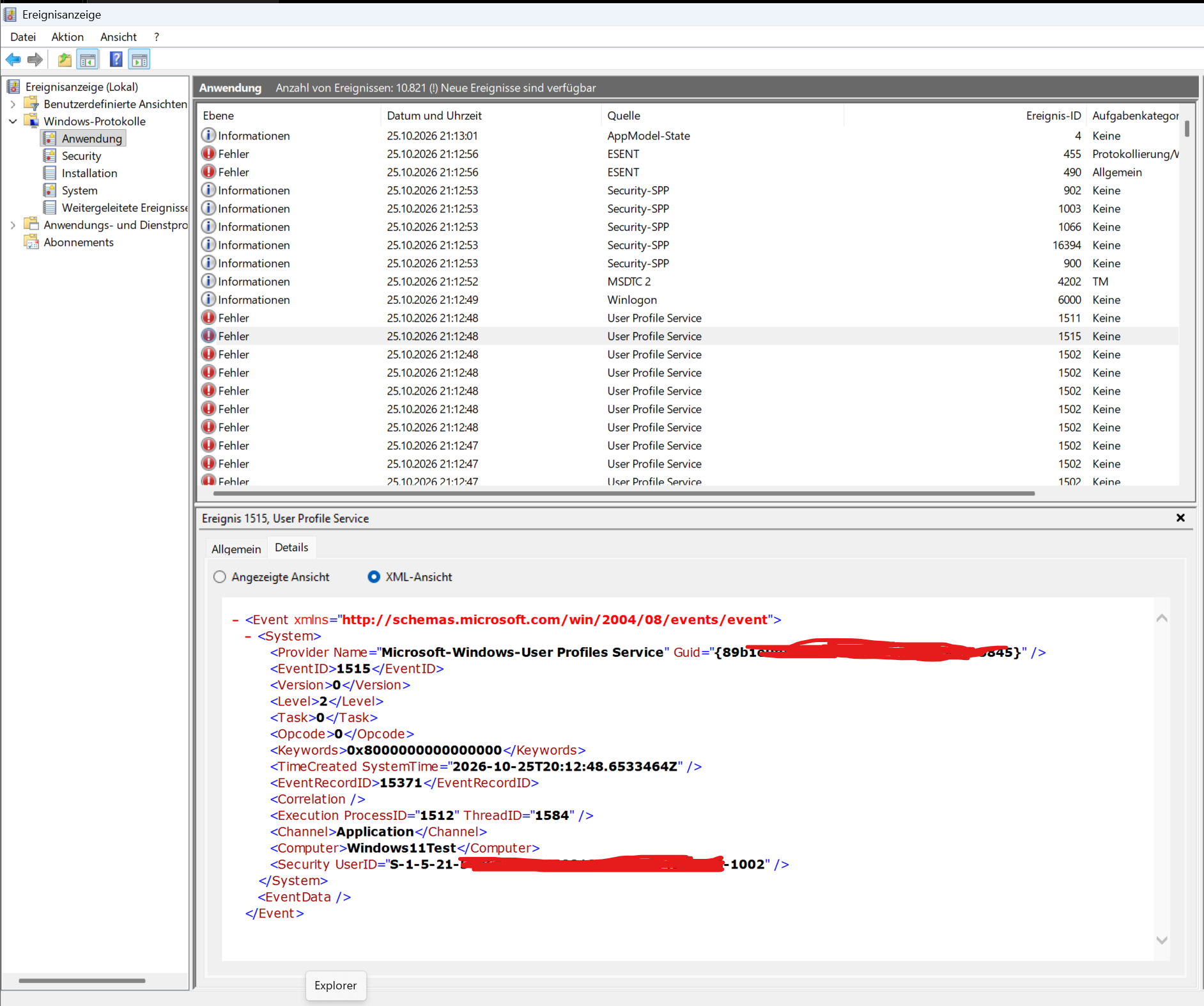

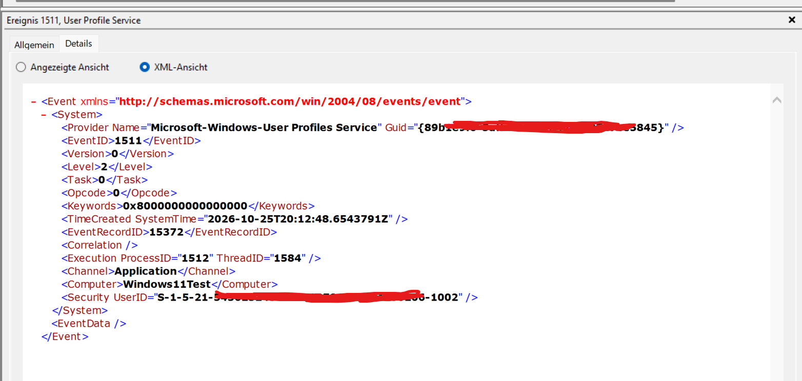

So hier die Screenshots
Der RAM-Test war übrigens erfolgreich ohne einen einzigen Fehler durchgelaufen.

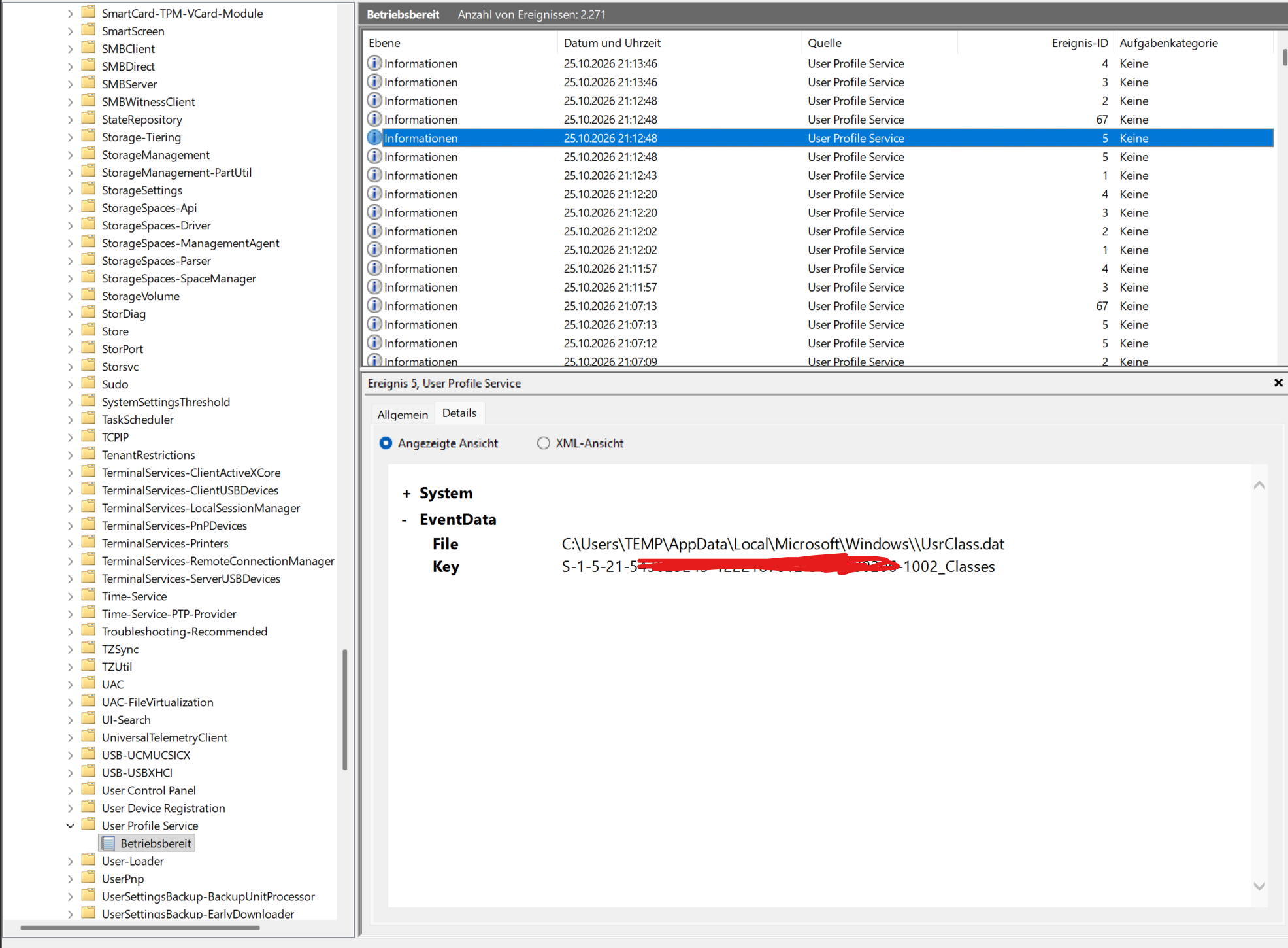

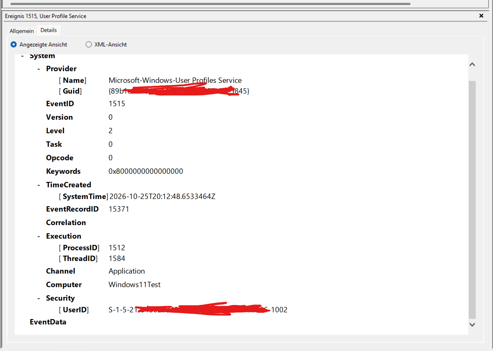

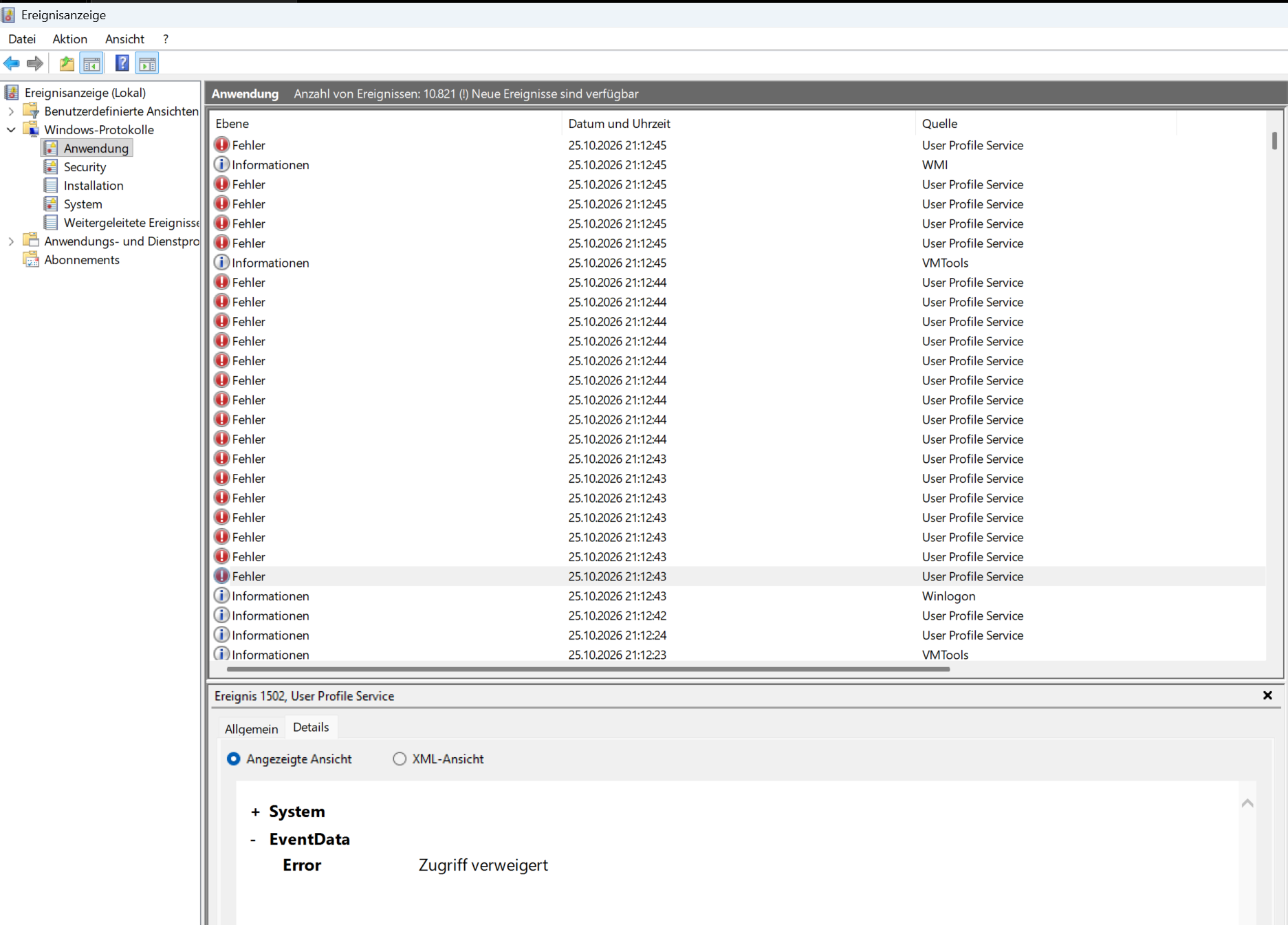

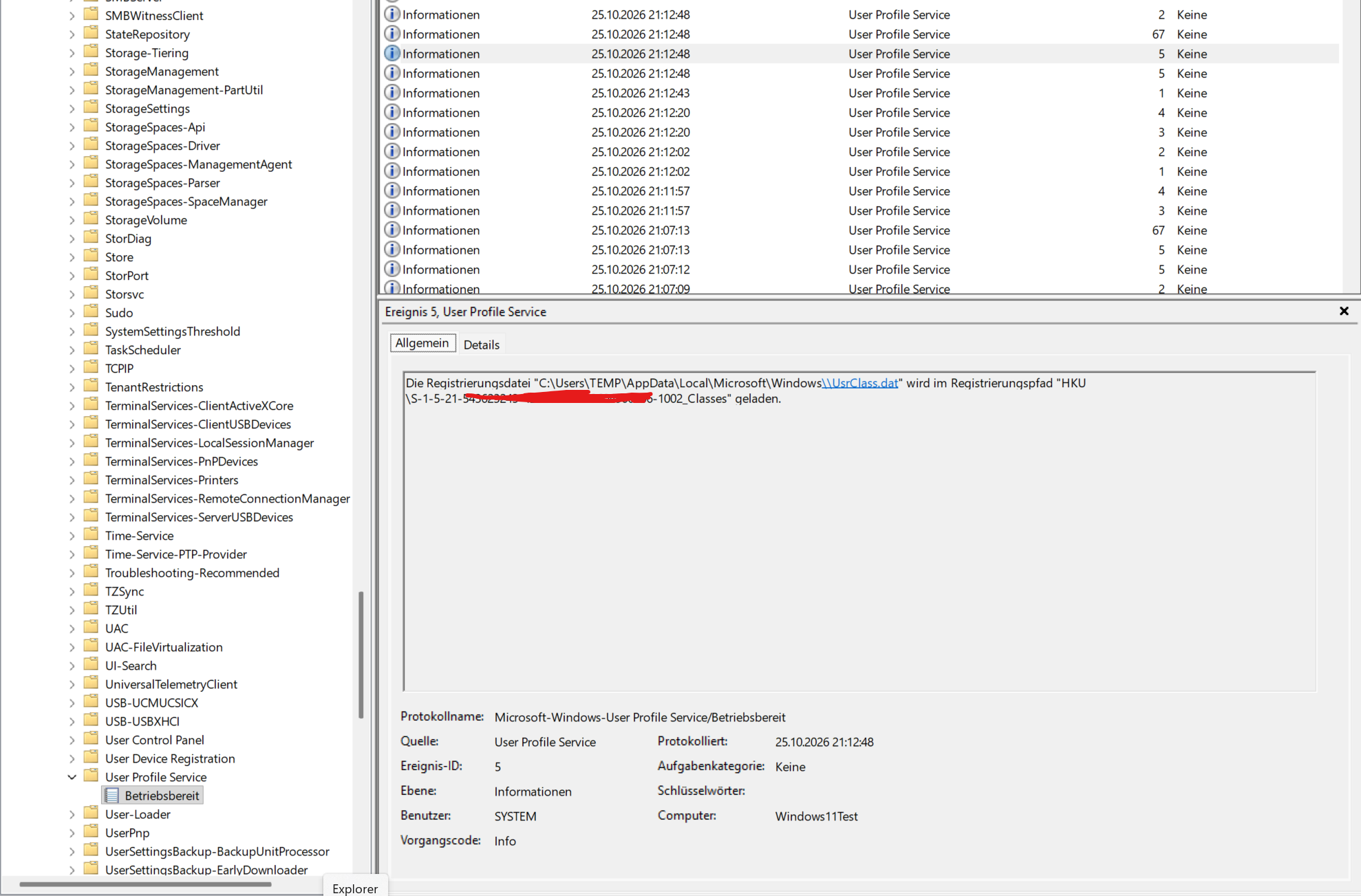

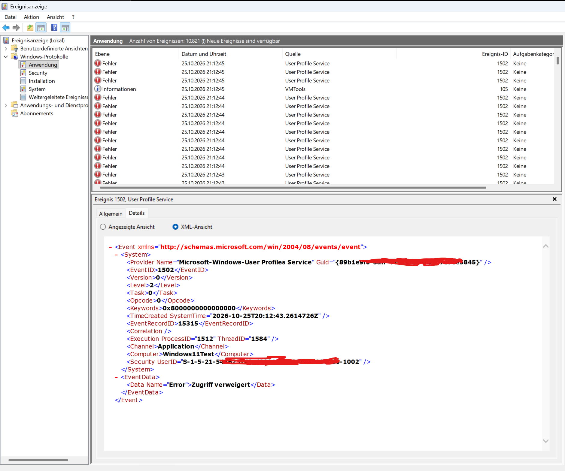

Wie sonst auch habe ich ins Admin-Konto gewechselt, als es noch ging, dann neu gestartet und dann lande ich beim nächsten Login in einem temporären Profil.
Event ID 1502:
Event ID 1515:
Event ID 1511:
User Profile Service:
Und lässt sich da die Fehlerursache erkennen?
