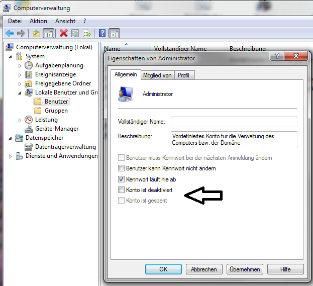

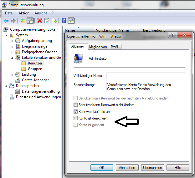

Mach es wie in Post #2 beschrieben, deaktivieren geht auch wenn "active:no" eingegeben wird, dann ist auch nichts super behindert. Und vor allen Dingen den "Administrator" sollte man in Ruhe lassen, ausser das man dem ein Passwort verpasst und nur im Notfall benutzen. Hättest Du ihn jetzt noch, könntest Du den Rest auch damit richten. Was passiert denn wenn Du den abgesicherten Modus und nicht
"normale WinPE" oder Computerreparatur startest, diese geht nur als "Administrator", dann in die Benutzerkonten >> rechte Maustaste auf Arbeitsplatz >> Verwalten >>Lokale Benutzer und Gruppen >> Benutzer nachsehen ob überhaupt noch ein Adminkonto/"Administrator" Konto vorhanden ist, das man evtl mit der rechten Maustaste aktivieren könnte.

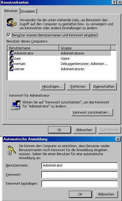

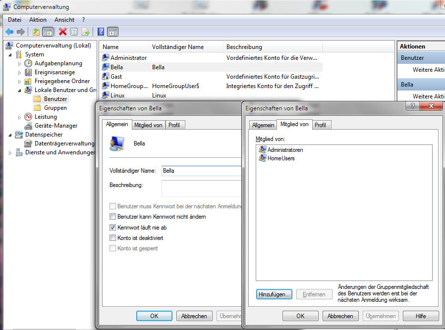

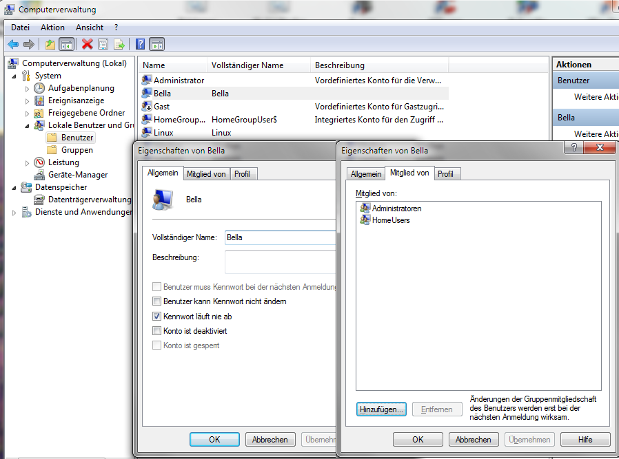

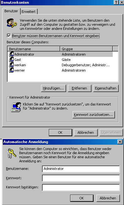

Mach mal ein Bild der Benutzerverwaltung von W7 Pro. Als welcher Benutzer hast Du Dich denn angemeldet im abgesicherten Modus, von dessen Berechtigungen auch ein Bild, sollte so ausssehen wie auf dem angehängten Bild. Müssen sich denn Deine Benutzer immer anmelden oder reicht es wenn der Standardbenutzer ohne Anmeldefenster direkt geladen wird, dann kannst Du ja als Administrator/mit Adminrechten "control userpasswords2" unter ausführen eingeben und einstellen das die Benutzer kein Passwort eingeben müssen und den Benutzer wählen der Standardmässig gestartet werden soll, dessen Passwort muss dann 1 x eingegeben werden, beim nächsten Neustart wird automatisch dieser gestartet. Ob das jetzt im Moment hilft sei dahingestellt, wenn Du keinen Admin mehr hast, kannst Du ja auch die Einstellungen nicht ausführen.
