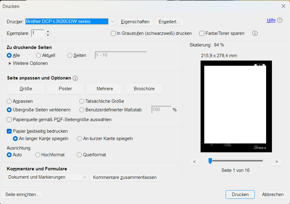

Mit dieser Beschreibung kann Dir niemand helfen.
Da musst du zumindest mal deine Einstellungen zeigen, also bevor der Druck weggeschickt wird (STRG+P oder Menü --> Drucken
Beispiel:
Das ist die Grundeinstellung meines Adobe Acrobat und damit kann ich problemlos drucken auf einen Din A4 Brother Farblaser.

Ansonsten bitte genaue Beschreibung, ggf Bilder machen von vorher und nachher.

Der Screenshot hat uns nun etwas näher der Lösung gebracht. Denn beim Kollegen Prian, war der Haken bei "Papierquelle gemäß PDF-Seitengröße auswählen" nicht getickt. Bei mir schon - dann hab ich enttickt und zack funktioniert schonmal besser. Wenigstens werden nun die Seiten korrekt gedruckt.
Der Fehler liegt wohl im Wort: Papierquelle.
Der BizHub hat insgesamt 4 Fächer, davon einer für A3 und zwei für A4... Offensichtlich ABER kommuniziert die Druckeinstellung von Adobe nicht mit die der Druckereigenschaften, oder sie sind gestört. Was heißt, dass z.B. wenn ich "in Graustufen" anticke, dass trotzdem in Farbe gedruckt wird --> Weil wohl die Einstellung HINTER Adobe die Macht hat.
ABER dann schießen die beiden sich gegenseitig ins aus...
