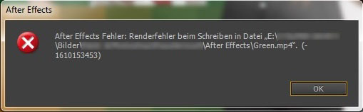

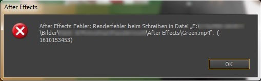

AW: Adobe After Effects CS6 und CC 2017 - Renderfehler beim Schreiben in Datei
Hallihallo,
bin ein bisschen am Verzweifeln und ich würd's nicht posten, wenn ich nicht schon Google und Konsorten bemühte hätte.
Erstmal kurz mein System:
Windows 7 64bit SP1
AMD Phenom II X4 940
GeForce GTX 560 Ti
8,0GB RAM
Problem:
Ich möchte ein 30-Sekunden Test-Video (Greenscreen, einziger Effekt ist ne Farb-LUT) final rendern und wähle dafür den H.264 Codec aus, Bitrate Ziel und Max. bei 46MBit/s. Gerendert wird auch, doch am Ende spuckt er mir die angehangene Fehlermeldung aus. Zum Einsatz kamen After Effects CS6 und After Effects CC 2017 - bei beiden das Gleiche. Quicktime ist nicht installiert, dafür aber die aktuellsten "Quicktime Alternatives". (<- könnte es daran liegen?)
Also im Grunde das gleiche Problem, wie beim Threadersteller. Wie gesagt, habe Google etc. bemüht, jedoch keine befriedigende Lösung gefunden, da die meisten "Hilfs-Threads" vor der Lösung abbrechen oder erst gar keine Antwort gegeben wird.
Vielen Dank für jedwede Hilfe.
EDIT:
Das Problem hat sich erledigt, da ich grade vor wenigen Minuten doch die Lösung gefunden habe.
Es lag am Datei-Pfad, dieser darf auch bei After Effects KEINEN Umlaut (ä,ö,ü) enthalten. Also am besten direkt auf dem Desktop rendern/speichern und von dort aus weiter machen. :daumen:
