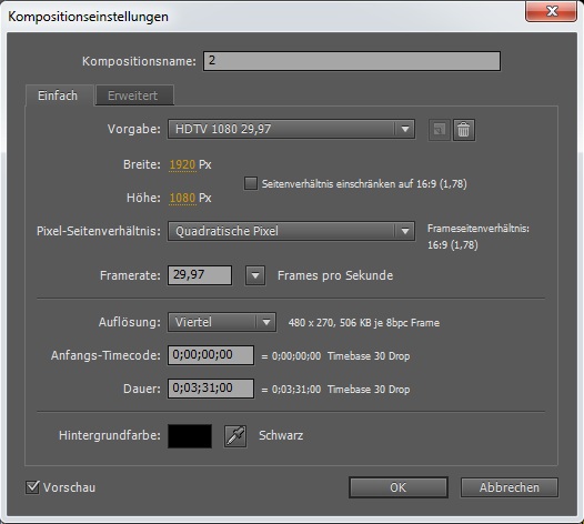

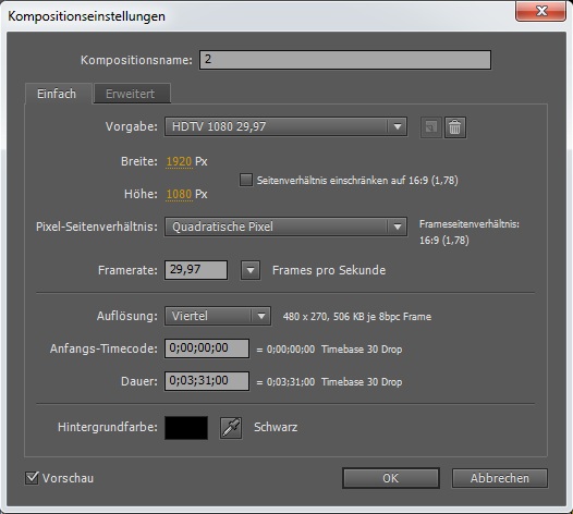

ich habe mit ein paar Freunden einen Kurzfilm gedreht und diesen komplett zusammengeschnitten (was in Sony Vegas passierte), dort gerendert und nun in After Effects mit einem 70er Jahre Look durch Magic Bullets MisFire belegt. Das heißt in meiner momentanen After Effects Komposition befindet sich eine Intro (.mov format) und der geschnittene Film (im .mp4 Format). Jetzt haben wir uns ziemlich viel Zeit genommen diesen Film mit verschiedenen und gekeyframedten Effekten an einen 70er Jahre Look anzupassen. Das hat auch sehr gut geklappt und sieht super aus, jedoch kommt es beim finalen Rendern zu einem immer wieder auftretenden Fehler.

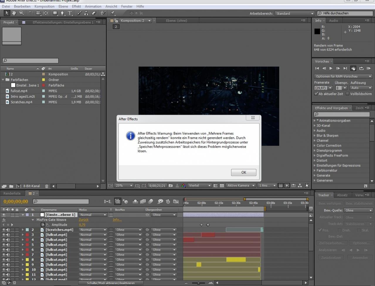

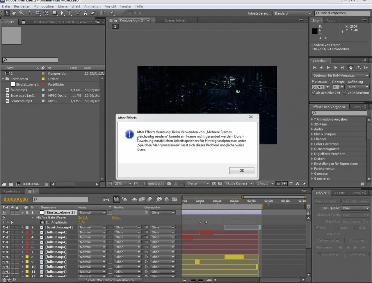

Es sieht so aus, das sich "vor" dem Schnitt die selbstgemachte Intro befindet, welche Problemlos und wirklich schnell gerendert wird. Wenn diese dann fertig ist und After Effects anfängt den eigentlich Film zu rendern, fängt es sofort an zu laggen (was aber nichts besonderes sein sollte, da das Video immerhin in 1080p aufgenommen wurde), dann bricht der Vorgang allerding IMMER an der gleichen Stelle ab, was in dem Fall Sekunde 21, Frame 21 ist. Es kommt leider keine Fehlermeldung, sondern unten im Status der Renderansicht steht nur "Fehlgeschlagen bei 0;00;21;21".

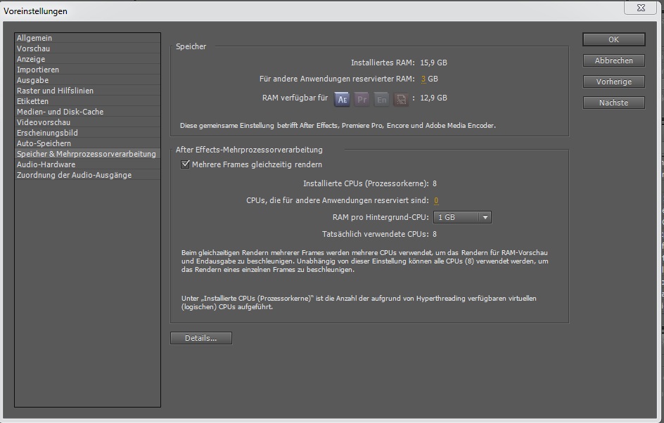

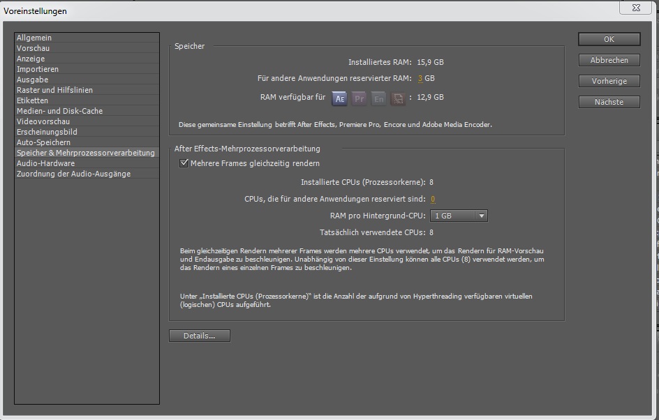

Wenn ich eine Rendervorschau mache, ist es so, dass genau zu dem gleichen Zeitpunkt eine Fehlermeldung kommt die besagt, dass Beim Verwenden mehre Frames gleichzeitig rendern ein Frame nicht gerendert werden konnte und ich Hintergrundprozessen mehr Arbeitsspeicher zuweisen sollte. Ich habe daraufhin allerdings die Option mehrere Frames gleichzeitig Rendern komplett ausgeschlatet und auch den Arbeitsspeicher aufgeteilt.

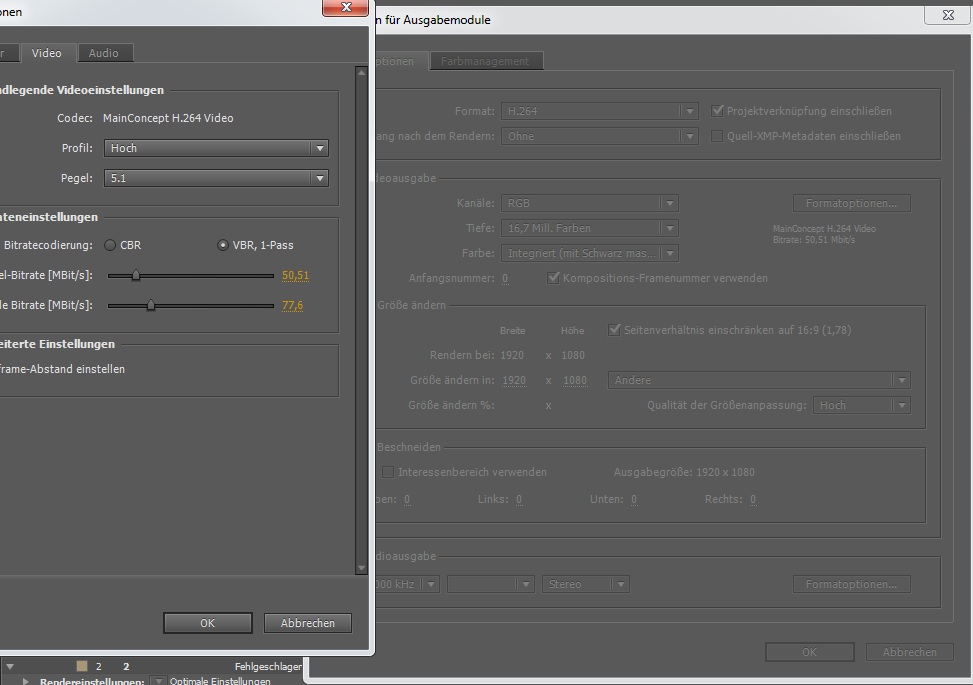

Da mein Freund und ich auch schon dachten, es könnte eventuell an dem Format des Videos liegen, haben wir unser Sony Vegas Projekt auch shcon in .m2t und.avi gerendert und die "stellvertreter" Option von After Effects genutzt, es kam jedoch wieder ganz genau der gleiche Fehler.

Hallo Simon,
versuch doch mal bitte das Video im TGA-Format (als Einzelbilder) auszuspielen und die Audiospur als .wav zu exportieren. Die TGA-Sequenz kan dann wieder in jedes Schnittprogramm (oder AE) importiert werden und in das gewpünnschte Endformat exportiert werden.

also keine Anmerkung zuerst, die 21 sec ist nicht der 21 Frame :D Nach deinem Screenshots eher den 630. :)

Das problem war das MB Plug in MisFire.
Wenn man dort einen der beiden Effekte "Splotches", oder "Dust" aktiviert schlägt der Render fehl. Deaktiviert man diese jedoch kann ich das Video komplett exportieren. Liegt wohl an einem Kompabilitätsfehler :)
