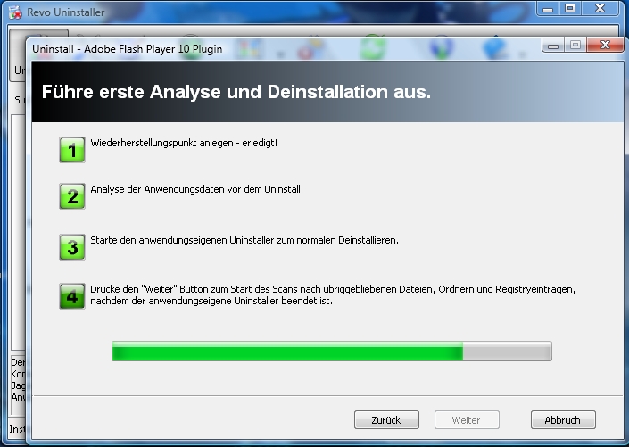

Ich habe den Revo Uninstaller und versucht den Flash player zu deinstallieren aber der ist wieder stehen geblieben (siehe Bild unten).
