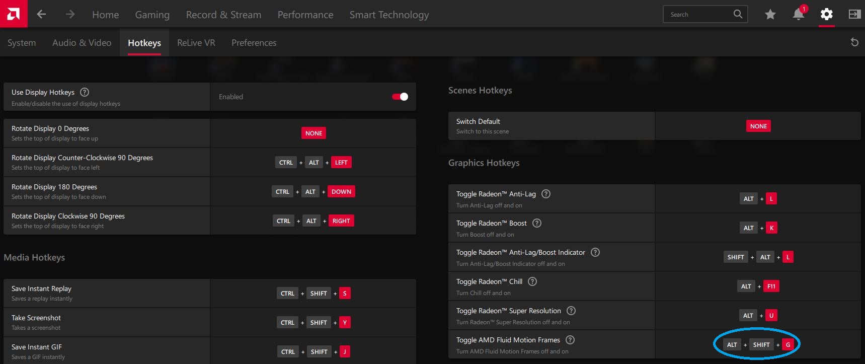

SWDennis schrieb:
... und dabei an und ausschalten. Geht auch direkt im Treiber im Spiel ohne Neustart.
über den HotKey
(k.A. wie stabil das Ganze dabei bleibt, wenn mans mehrfach macht)
Reaktionen: SWDennis

GerryB schrieb:
über den HotKey
Jo danke, das ist super praktisch.
Und ja, nach mehrfachem An- und Ausschalten hat die Radeon Software schon angefangen zu laggen. Kein Absturz, aber das Overlay hat etwas gebraucht um die Eingaben und Fensterwechsel zu verarbeiten.

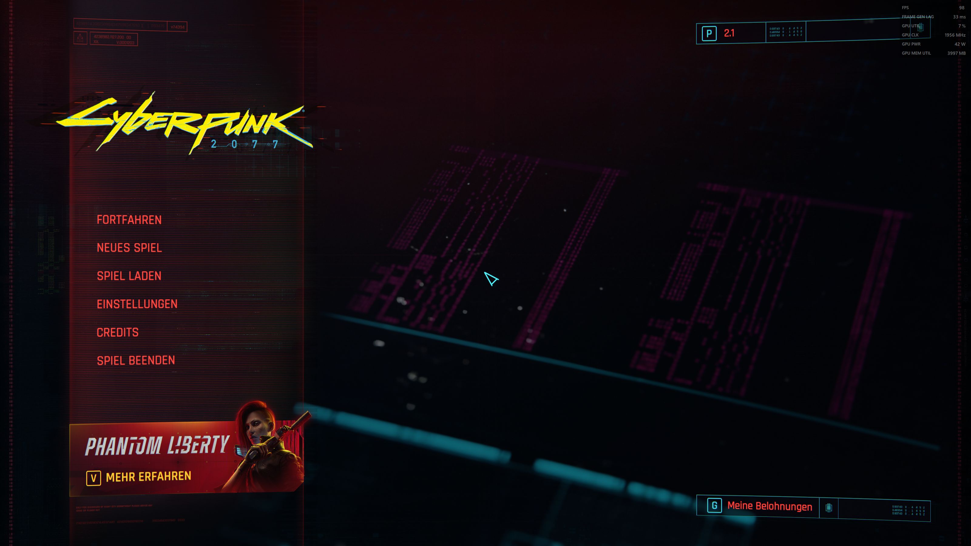

Gerade mal Cyberpunk 2077 getestet.

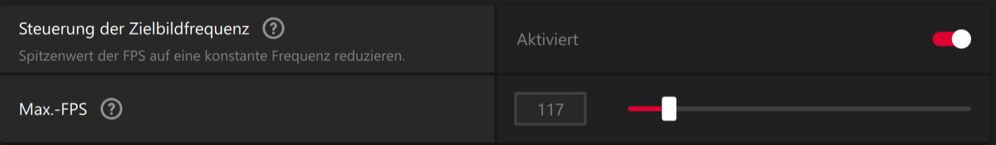

was leider nicht mehr greift komischer weiße, ist der FPS Limiter von 117 auf 120 Monitor
Sowohl im Game und im Amd Treiber selbst.
sehe als mehr wie 225FPS im Grafikmenü von Cyberpunk selbst. Der FPS Limiter scheint aktuell nicht zu greifen.
hier mal wie. ich es bei mir laufen habe und eingestellt ist.

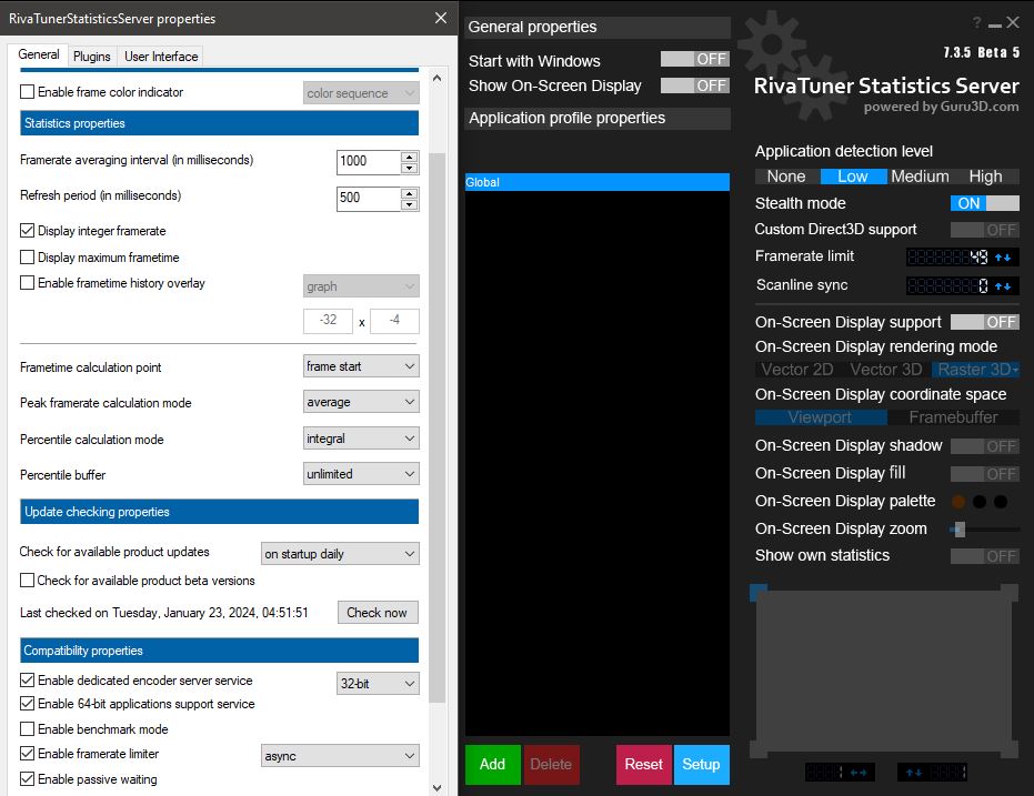

könnte mal noch versuchen ob im RivaTuner die FPS von 117 greifen, wenn ich sie für cyperpunk dort fest setze.
