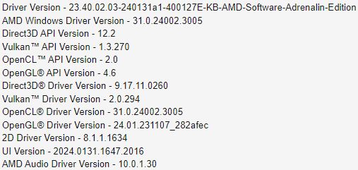

Hast Du mal den neueren Enshrouded-Treiber probiert?IXI_HADES_IXI schrieb:Mein Feedback ist das der 24.1.1 Treiber fehlerhaft ist. Mit Multimonitor bzw 2 Monitoren spinnt meine XTX extrem. Keine 100%ige Auslastung möglich. Die Watt springen auf und ab, Microstutter ohne Ende. Hab viel probiert und bin schlussendlich zum vorherigen Treiber zurück. Der läuft wenigstens.
Mich wundert es das offiziell mal wieder nichts erwähnt wird. Bin auch kein Einzelfall. Die Foren sind voll damit.
https://www.amd.com/en/support/kb/release-notes/rn-rad-win-23-40-02-03-enshrouded
