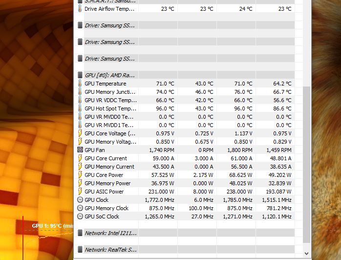

Ich hab jetzt mal ein paar Min Furmark laufen lassen, hier wird nur die gpu gestresst und ich hab auf das Alternative Bios gewechselt, was leiser sein soll.
Bei CB hieß es, die Lüfter gehen von 1600 auf 1400 runter... wie man sieht, ist der Lüfter bei mir bei 1800
Das ist aber wohl wiederum temperaturabhängig.
Du bist hier immerhin auf 71°C.
Vor allem sollte man beachten, dass Furmark das System bzw. die GPU deutlich mehr belastet, als Spiele das jemals könnten.
70grad sollten für eine Grafikkarte doch völlig normal sein... Ich mein ich weiß ja, das die neuen Karten wohl mehr strom verbrauchen wie die alten, aber meine gtx970 war auch unter last deutlich leiser.

Ohne mehr Informationen zu deinem Setup in Bezug auf Airflow (Gehäuse, Lüfter, richtig montiert?) ist das ohnehin nur Rätselraten. Dass die Nitro ab Werk nicht die leiseste Karte ist, war auch vorher schon klar. Ob "Turbine" ist natürlich jetzt Definitionssache. Wie sehen denn die Temps und Lautstärke bei angemesseneren Szenarien (Spielen, meinetwegen auch synthetische Benchmarks wie 3DMark und Superposition) aus?
Ich hab jetzt mit furmark mal meine gehäuselüfter getestet sowie seitenwand offen.
Wenn die Seitenwand offen war, war die hotspot temp bei 94 max, statt bei 98, was finde ich schon mal ein indiz dafür ist, das es wohl an der Belüftung liegen kann, bzw. hier noch verbesserung herscht.

mit Lüfter auf der Seite und Seitenwand geschlossen ist der hotspot wieder höher, bei ca. 96 grad, max 1800 Umdrehungen.
Habt ihr auch so hohe hotspot Temperaturen, oder stimmt was mit der Graka nicht?

Ich glaub ich hab jetzt den Grund, was los war
Ich hab das neue Bios, v1.6 seit heute online installiert und jetzt erkennt das Bios das VGA Bios, weil jetzt brauch ich angbelich nicht mehr als 200W Leistung, und vorher waren es 280W teilweise.
Die Drehzahl der Lüfter ist jetzt auch bei 1300 statt bei 1800, und der Hotspot ist jetzt nur noch bei 88, statt bei 98 Grad.
Jetzt ist es echt angenehm leise und macht schon viel mehr Spaß beim zocken.
Auch die Leistung vom 3dmark ist jetzt geringer, was auf die Leistung/Taktraten zurückzuführen ist.
Für mich ist es egal, ob jetzt 100mhz mehr oder weniger im Spiel, hauptsache es läuft gut.
88°C wäre noch ok als Hotspot, aber 96-98 wäre mir eindeutig zuviel.

Gerade Anno1800 gespielt, und da war hotspot wohl bei 90grad, aber Lüfter war nicht höher als 1500u/min.
Laut CB ist Junction temp bei 90 normal, die Referenzkarte hat wohl 100grad, von daher denke ich mal das es okay ist.
