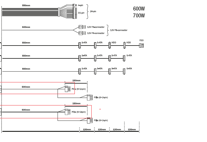

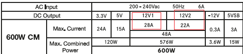

Dann in jedem Fall zwei Kabel verwenden von PCIE 1 und 2!
Damit beide 12V Schienen vom Netzteil an der Grafikkarte angeschlossen sind.
