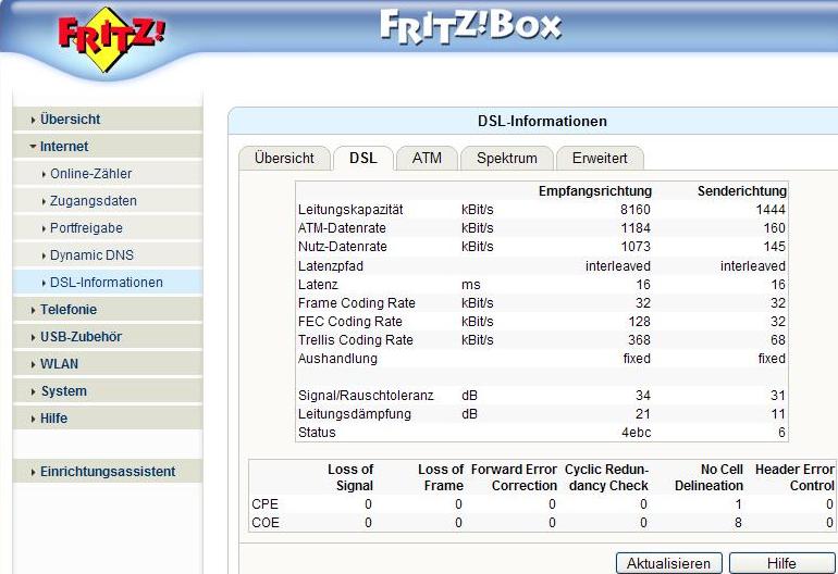

Ich habe bei 1 & 1 3DSL bestellt(max 16mbit). Nun haben die vergessen mir nen Splitter zuzuschicken, sodass ich ein altes von der Telekom rausgekrempelt habe. Doch als ich alles angeschlossen habe, war ich sehr enttäuscht-> nur 1mbit kommt raus! Der Provider hat mir auch noch kein schreiben gegeben, mit welcher Geschwindigkeit geschaltet werden soll/kann. Hab schon den ganzen Tag rumtelefoniert jedoch ohne Ergebnisse. Hier mal ein Protoll meines Fritz Routers:

so wie ich das aus deinem Bild ablesen kann, ist bei dir DSL 1000 geschaltet.
wann haste den bestellt, von der Bestellung bis zur Schaltung können schonmal 4- 8 Wochen vergehen. Und wenn du noch kein Schreiben von 1und1 hast wann geschaltet wird, wird auch nochnicht 16 MBit verfügbar sein. Und bei deiner Leitungsdämpfung wirds schon knapp. Die schalten die 16000er erst wenn man 18dB und weniger leitungdämpfung hat. Und der Splitter ist egal, der trennt ja nur die Frequenzen.

So wie ich deine Daten interpretiere bist du noch auf einem ADSL Port und nicht ADSL2+ Port geschaltet.
MfG
Wie aus dem Screenshot des TO zu sehen ist, ist noch ADSL und auf max. möglichen 8 Mbit - mehr kann ADSL auch nicht - geschaltet.
Um auf 16 Mbit geschaltet zu werden ist auch ADSL 2+ erforderlich und kein "altes" ADSL.

Jo danke an euch alle. Und noch ne frage: was hat denn die Leitungskapazität von 8000kbits zu bedeuten?

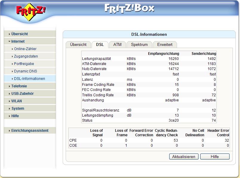

ein wahres wunder:
hab vor lauter frusst maln bischen sanft gegen die tae dose gekickt und siehe da... der router resynct nach 10 sekunden und jetzt hab ich volle 16 mbit! jedoch kriege ich maximal 800 kilobyte pro sekunde raus

obwohl ich 16mbit kommt bei mir mit bestem willen nicht so viel raus! vielleicht grad mal so 700 kbyte und die geschwindigkeit schwankt so ziemlich!
hier mal das neue protokoll:
