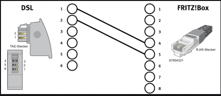

So muss aus verbindungstechnischer Sicht das Ergebnis aussehen...
Behelfsmäßig kannst Du die beiden abgehenden Adern auch an der TAE-Dose bei 1 und 2 mit unterklemmen...

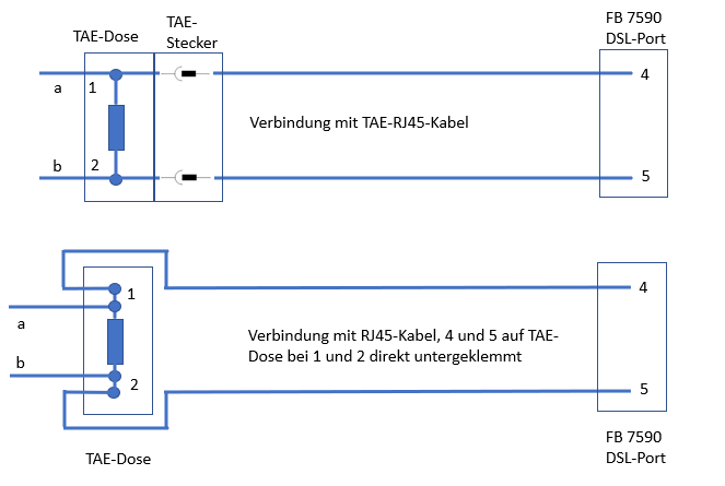

Davon ist dringend abzuraten. So eine Parallelschaltung ist eine der häufigsten Fehlerquellen für Verbindungsabbrüche bei VDSL nach Profil 17a oder höher. Wenn schon, dann bitte korrekt an 5 und 6 zu einer Reihenschaltung verknüpfen.
Reaktionen: TheCadillacMan, Myron, fanaticmd und eine weitere Person
Ich meine keine Parallelschaltung, das Abnehmen des TAE-Steckers und das Unterklemmen von 4 und 5 (Kabel) auf 1 und 2 (TAE-Dose) ändert aus galvanischer Sicht nichts an der Verbindung, man hat sogar eine Steckverbindung weniger...
Bei mir läuft dieser "Behelf" seit vielen Jahren mit der mittlerweilen dritten Fritzbox ohne Probleme, was auch zu erwarten ist.
Du hast im 2. Schaubild das offene Ende zum TAE Stecker einfach weggelassen. Das verdeutlicht deinen Denkfehler.
Genau dort nämlich entstehen Reflexionen. Für HF ist galvanische Verbindung nur ein Parameter. Die Strecke für VDSL Signale sollte keine offenen, nicht terminierten Enden enthalten und seien sie noch so kurz.
Das kann gut gehen oder im schlimmsten Fall eine Resonanz im Nutzsignalbereich bedingen. Dann geht gar nix mehr.
Reaktionen: lhmac
Über wieviel Millimeter sprechen wir, 10? Die Wellenlänge bei 35 MHz beträgt 8,6 m.
Ich bin kein Nachrichtentechniker, aber nach meiner Kenntnis ist ein Leitungsstummel mit einer Länge von 0,12 % der Wellenlänge unkritisch.
Aber sich lasse mich gerne auf Basis einer theoretischen Herleitung vom Gegenteil überzeugen.
Eine Reflexion entsteht am nicht terminierten Leitungsende unabhängig von der Länge bis dorthin. Es entsteht eine gegenläufige Welle mit gleicher Länge aber veränderter Phasenlage und Amplitude.
Offenes EndeBearbeiten​
Sind Innen- und Außenleiter nicht verbunden, wird der Spannungssprung phasengleich reflektiert. Das führt zu einer Verdopplung der Spannung und der überlagerte Spannungssprung läuft mit cmedium zurück zum Kabelanfang (siehe Bild rechts oben). Zurück am Einspeisepunkt, wird er dort nicht reflektiert, weil der Innenwiderstand der Stromversorgung der Leitungsimpedanz entspricht (reflexionsfreier Abschluss). Sobald der Spannungssprung am Einspeisepunkt eintrifft, ist der Gleichgewichtszustand erreicht, es fließt kein weiterer Strom und an jedem Punkt des Kabels misst man zwischen den Leitern die Spannung U. Mit einem Speicheroszilloskop lässt sich diese „Spannungstreppe“ auf zunächst U/2 und dann – ab dem Zeitpunkt 2T – auf U aufzeichnen.
Quelle: https://de.m.wikipedia.org/wiki/Reflexion_(Physik)
Das Ausmaß der Reflektion ist aber abhängig von Leitungslänge und Wellenlänge (Frequenz).
Man kann es sich auch so herleiten, dass man den Stummel als Antenne ansieht, die Antennenlänge für 35 MHz beträgt ca, 4,28 m für Lambda/2 und ca. 2,15 m für Lambda/4. D. h. für die 35 MHz um die es hier geht, ist der Stummel mit 1 cm viel zu kurz um nennenswerte Energie einzufangen. Im GHz-Bereich sähe dies natürlich anders aus.
Du hast ja im Prinzip recht, Stummel sollte man vermeiden, deshalb habe ich auch von einem "Behelf" gesprochen. Ich hatte das Problem, dass ich vor meine Unterputz-TAE-Dose eine Schrank direkt an die Wand stellen wollte, da haben natürlich die Blende und der TAE-Stecker gestört, deshalb habe ich die beschriebene Lösung gewählt. Oder man hat kein TAE-RJ45-Kabel zur Hand, dann tut es auch ein abgeschnittenes Patchkabel.
Ein "Behelf", der zu 99,9 % denselben Zweck erfüllt, hat in den genannten Beispielen m. E. seine Berechtigung.
Ich würde die alte TAE-Dose nur als „Wandverblendung“ nutzen und die Kabel dahinter (sowohl die zwei „heißen“ Adern als auch die Schirmader) mit drei Scotchklemmen verbinden (also keine Verbindung mehr zum Anschlussfeld der alten TAE-Dose, welche in Verbindung mit der verlagerten neuen TAE-Dose eine unnötig erhöhte Parallelkapazität und auch auch eine impedante Fehlanpassung darstellen würde).
