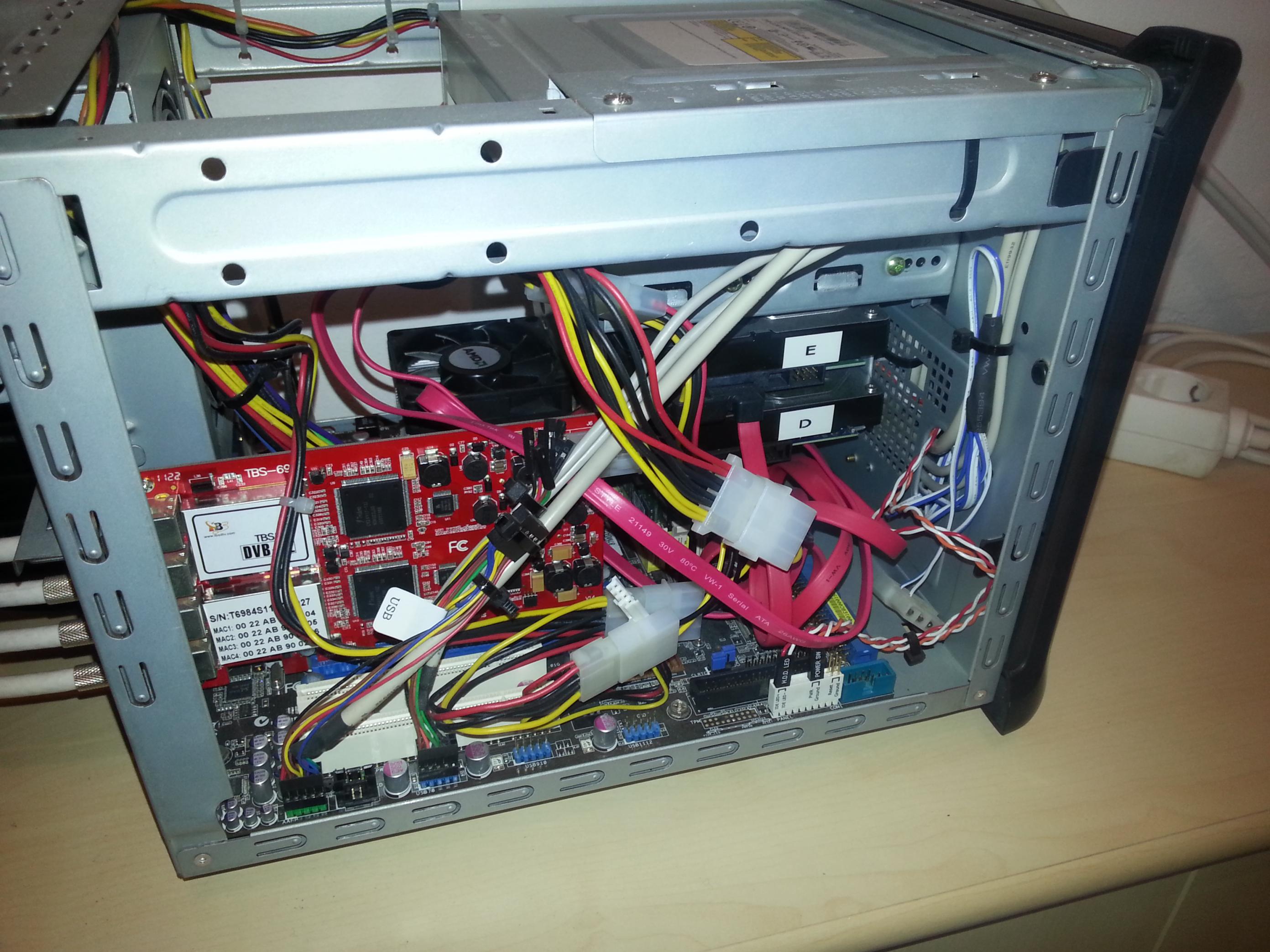

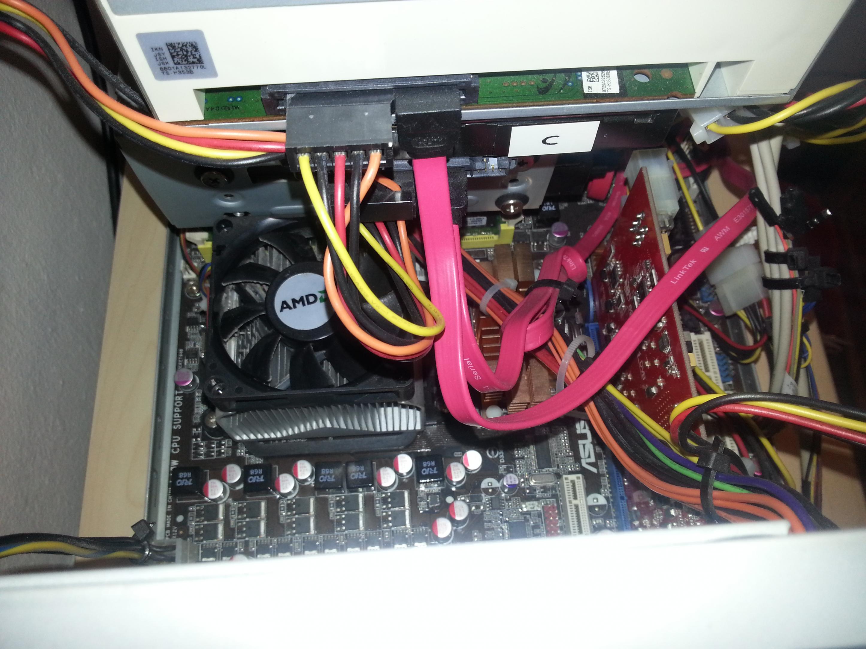

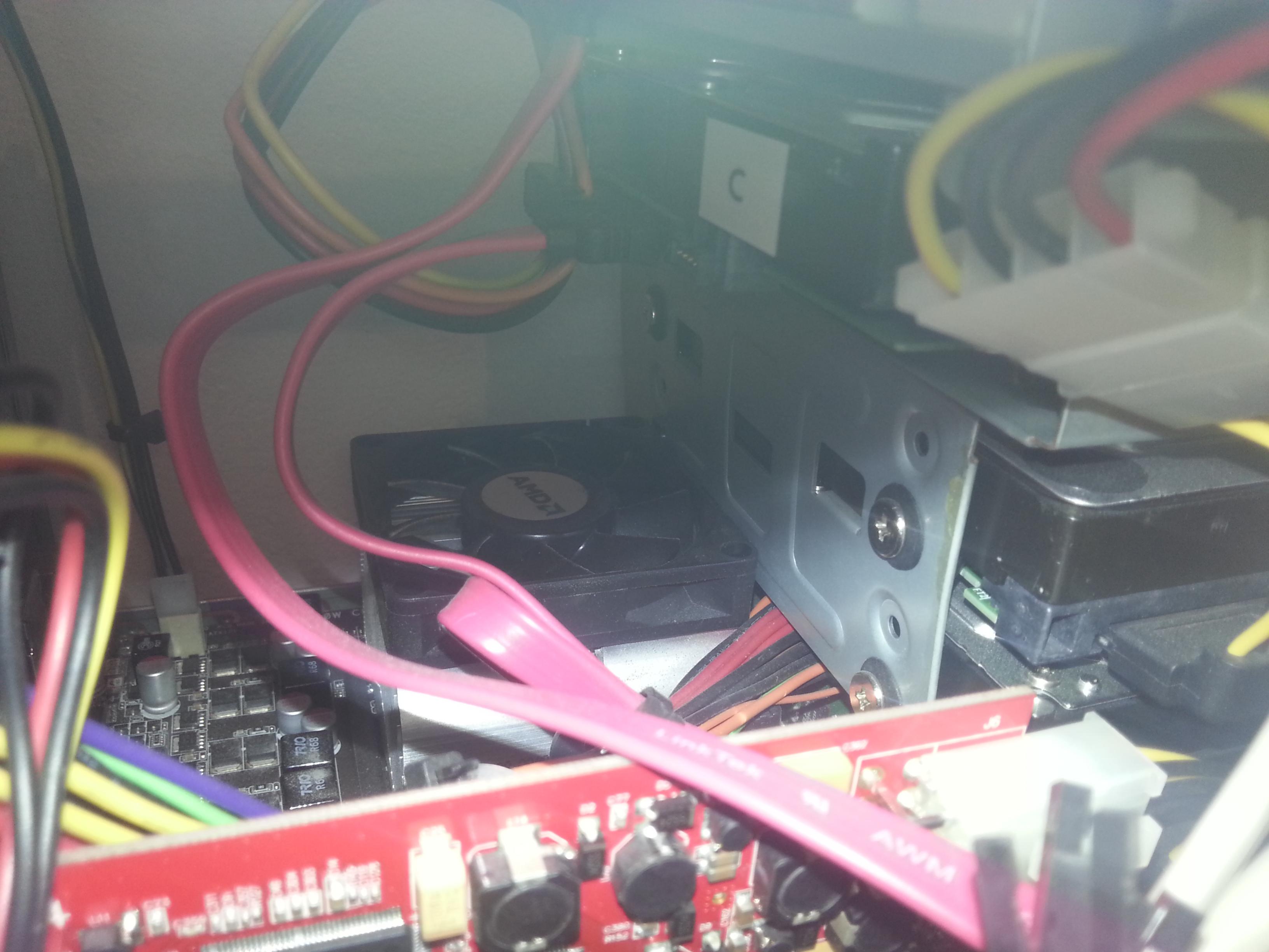

Zu beachten ist aber, dass das Gehäuse sehr klein ist und nur extrem wenig Platz zwischen Festplattenkäfig und CPU-Kühler sind. (Siehe Bild 3, rechte Seite des Kühlers. Musste damals den Käfig etwas verbiegen, da sonst ständig Druck auf dem Kühler wäre.)
Ich hatte mir auch überlegt, ob ich einen besseren Kühler verbauen sollte. (Dann bräuchte ich aber ein anderes Gehäuse und dann käme auch wieder ein anderer Formfaktor in Frage.)
Danke :)

Der Kühler könnte passen, wenn ich ihn Richtung Netzteil montiere. Darf allerdings nicht zu hoch sein, weil dort schon die Kabel der HDDs sind.

kühler drehen ist meines wissens auf 1155 nicht möglich.
