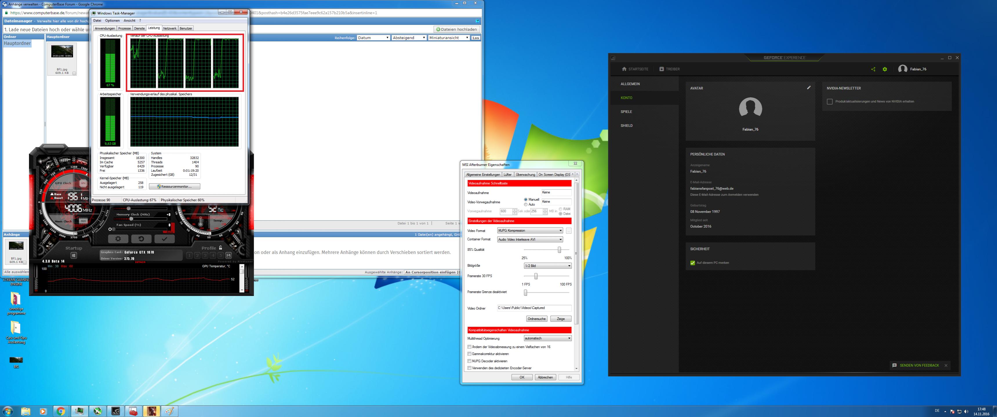

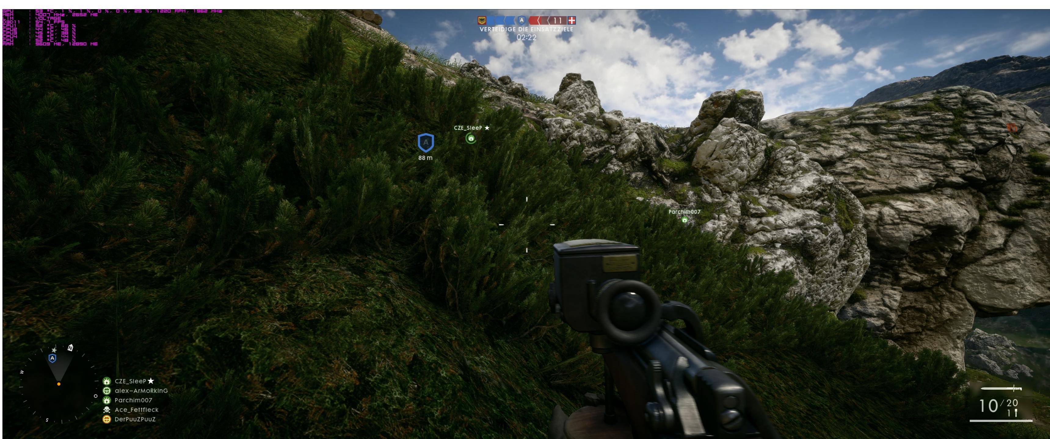

Auf dem ersten Bild ist Leider nicht so gut zu erkennen, das die CPU zu 100% ausgelastet ist(Im Spiel, auf Bildern irgendwie nur 50%). Dafür habe ich auf dem zweiten Bild es ein bisschen besser dargestellt bekommen ^^
Wenn die CPU wirklich ausgelastet ist, was glaube ich hier der fall ist müsste ich Upgraden, da hatte ich folgendes im Sinn:
