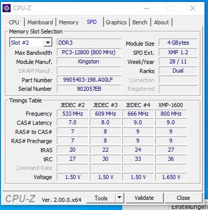

ich besitze einen älteren PC, den ich aktuell aber wieder in der Freizeit für 3D-Modelling benutze und daher für schmales Geld den RAM aufrüsten will (Mir ist bewusst, dass die CPU und Grafikkarte älter sind, ich habe aber aktuell keine Möglichkeit einen neueren anzuschaffen).
Meine Daten:
Intel Core i5 3570K
Mainboard: ASRock Z77 Pro4 , PCI-Express 3.0 (8.0 GT/s)
Nvidia Geforce GTX 660
RAM : Aktuell sind 2 von 4 Slots belegt (Slot 2 & Slot 4) mit 2x 4gb PC3-12800 , Kingston KHX 1600 C9D3K2, XMP-1600 : 800 MHz
Nun meine Frage als vollkommener Laie auf dem Hardware-Gebiet:
Soll ich genau die gleichen 2 Module nochmal kaufen (gibts tatsächlich noch auf Ebay) und hätte dann voll nutzbare 16gb (4x4) oder soll ich die bestehenden Module gegen 2x 8gb austauschen ?
Auf was muss ich achten, sodass das System noch technisch stabil bleibt und die Erweiterung mir auch von Nutzen ist?

Eigtl. einfach ein KIT DDR3 1600 dazu installieren,
aber deine "miesen" Kingston wollen hier für 1600MHz 1.65V VDimm.
Fast alle DDR3 1600er haben hier 1.5V, das macht die Voll/Mischbestückung nicht gerade optimal.
Am besten welche nehmen die hier auch 1.65V @ 1600MHz wollen, evtl. die gleichen Module.
