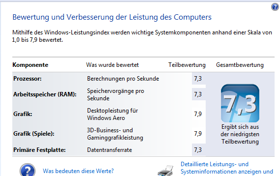

mach ne HD7970 (R9 280) rein...hab ich auch.....der q9550 reicht dafür(min Fps 55)
da kannste alles auf Full HD spielen mit guten details
das ganze sieht mit HDD(an 3GB/usb2) so aus.:
