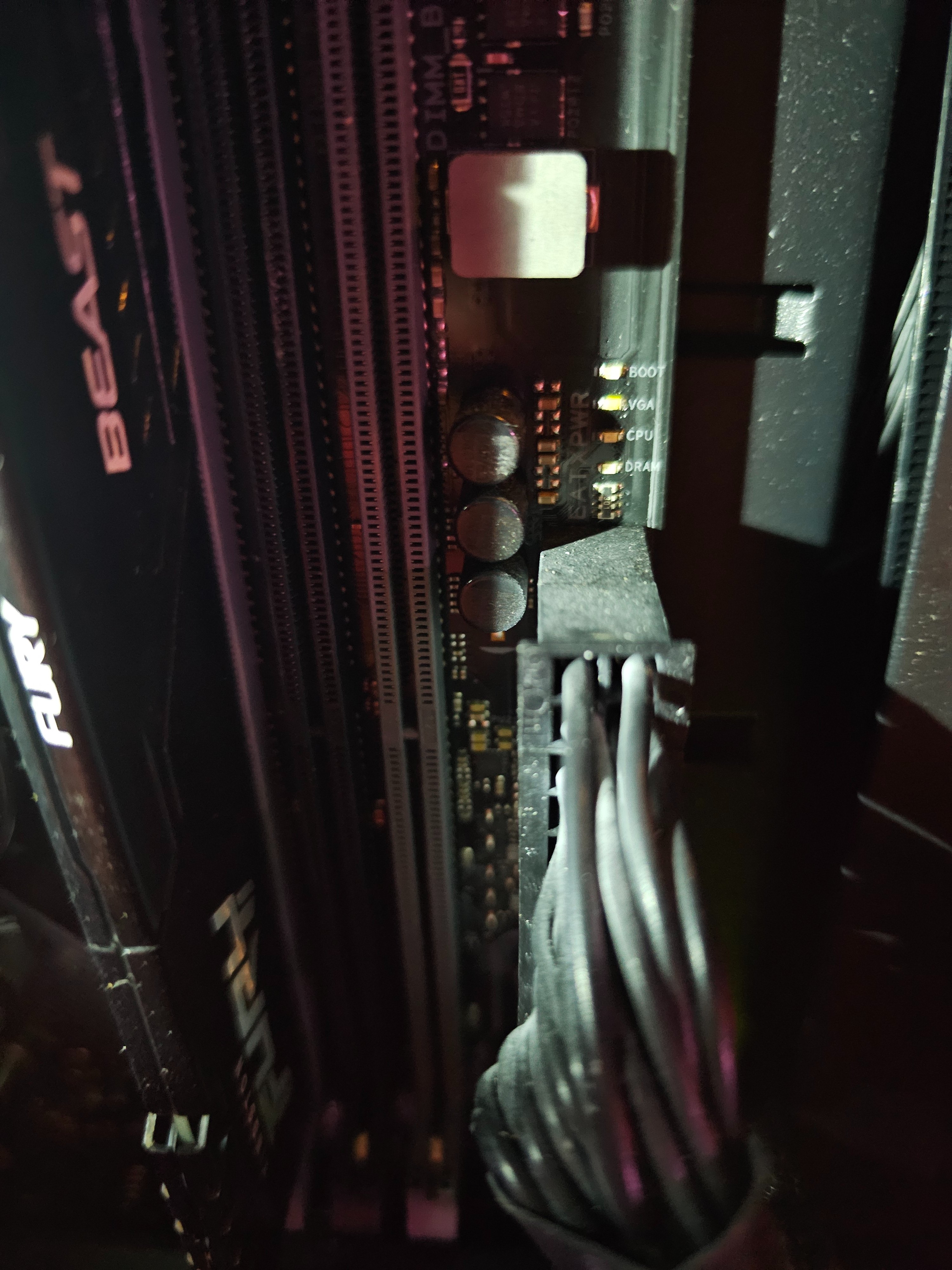

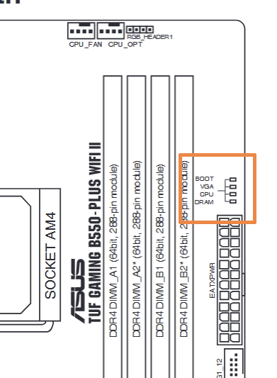

leuchtet eine oder mehrere LEDs auf dem Board?
ASUS Q-LED (CPU [red], DRAM [yellow], VGA [white], Boot Device [yellow green])
Puhh, das hab ich gerade nicht auf dem Schirm. Ich schau da heute Abend wenn ich zu Hause bin, genau hin und werde berichten.
Sooo, hier sind die Bilder vom inneren des PCS. Wenn ich das richtig sehe, leuchtet nur die VGA LED?
Jop, was auf ein Problem mit der Grafikkarte hindeutet.

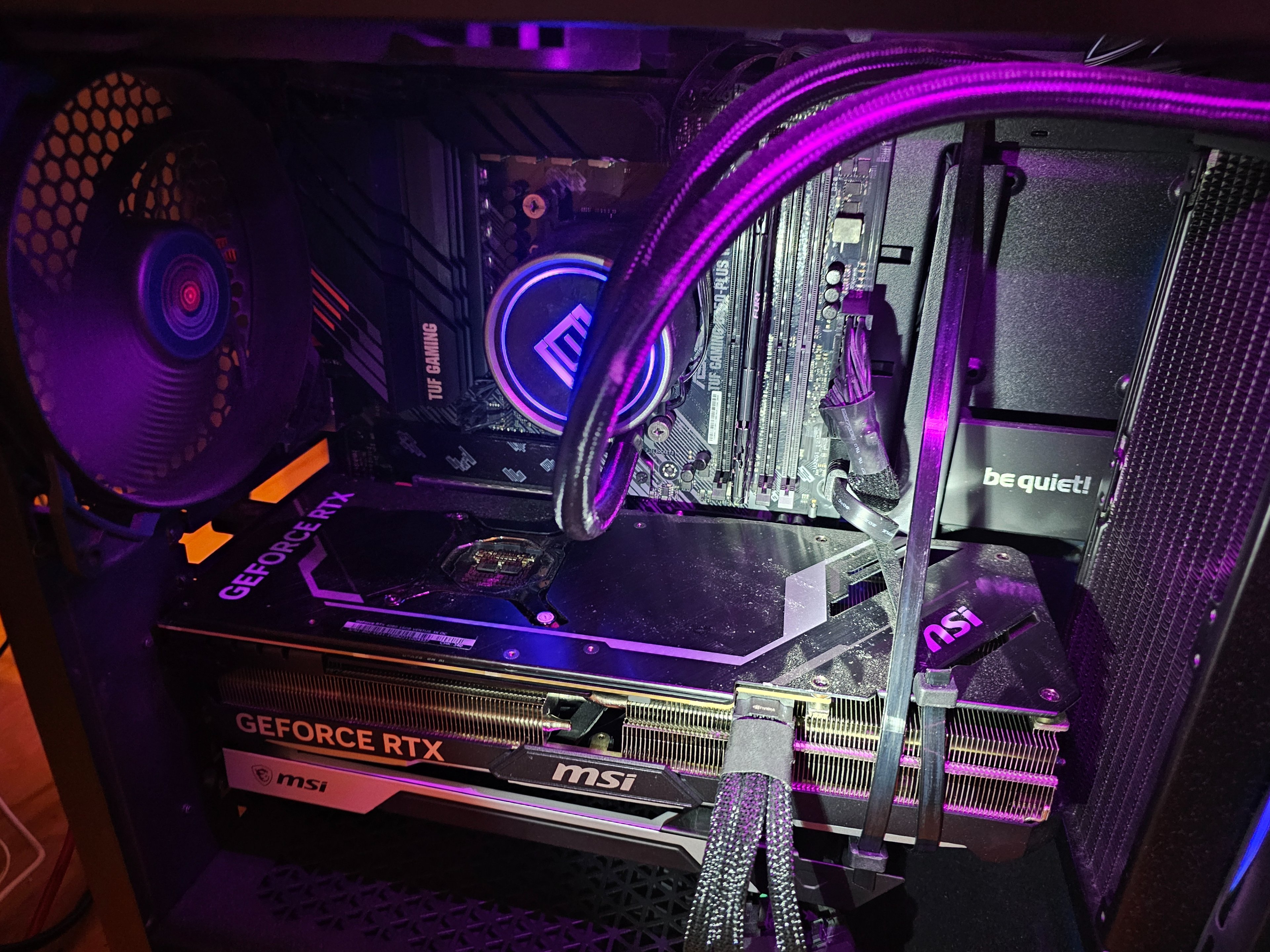

bisschen abenteuerliche Konstruktion mit den Kabelbindern, aber wenn es hält... sitzt die GPU den korrekt und gerade im Slot? Zur Stabilisierung der GPU ist eigentlich das Bauteil unten drunter, das Winkelblech, welches mit dem Slotblech hinten verschraubt ist, gedacht...
So zusammengebaut wurde der PC geliefert 😅 also ich denke schon, das die GPU ziemlich stabil sitzt. Sollte ich da etwas ändern ?
Was natürlich auch noch sein kann, dass es Probleme mit der Spannungsversorgung der Grafikkarte gibt, es hängt ja noch ein Adapter dazwischen
Okay, was würde das konkret bedeuten? Was müsste ich hierfür ändern ?:)
war das vll als Transportsicherung gedacht und sollte dann ab? Nicht dass der Kabelbinder den Lüfter am Drehen hindert... was sagen die Temperaturen?
Die Temperaturen waren eigentlich immer im Normbereich(?), meistens zwischen 60-76, einmalig bei 85*C.
