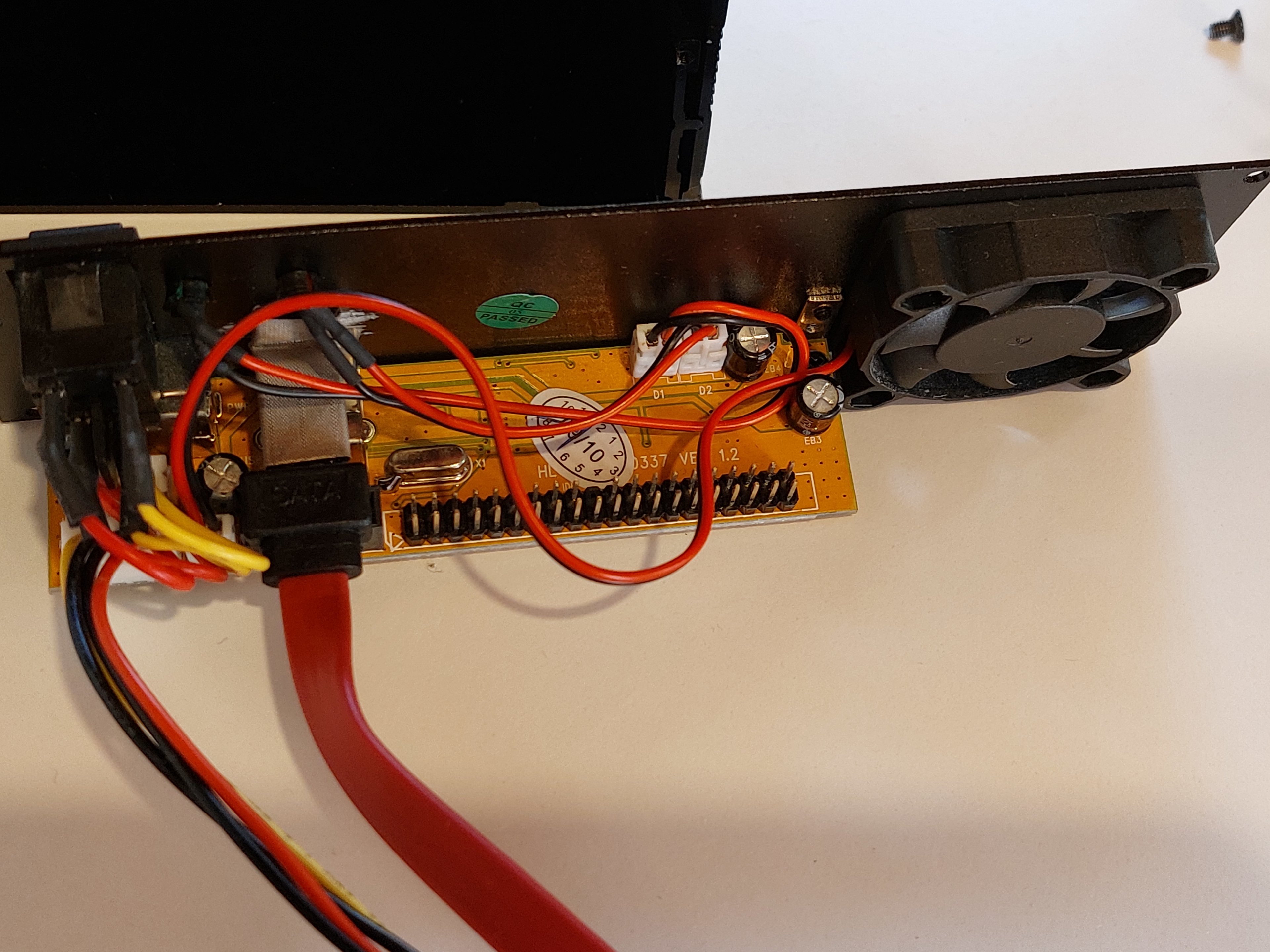

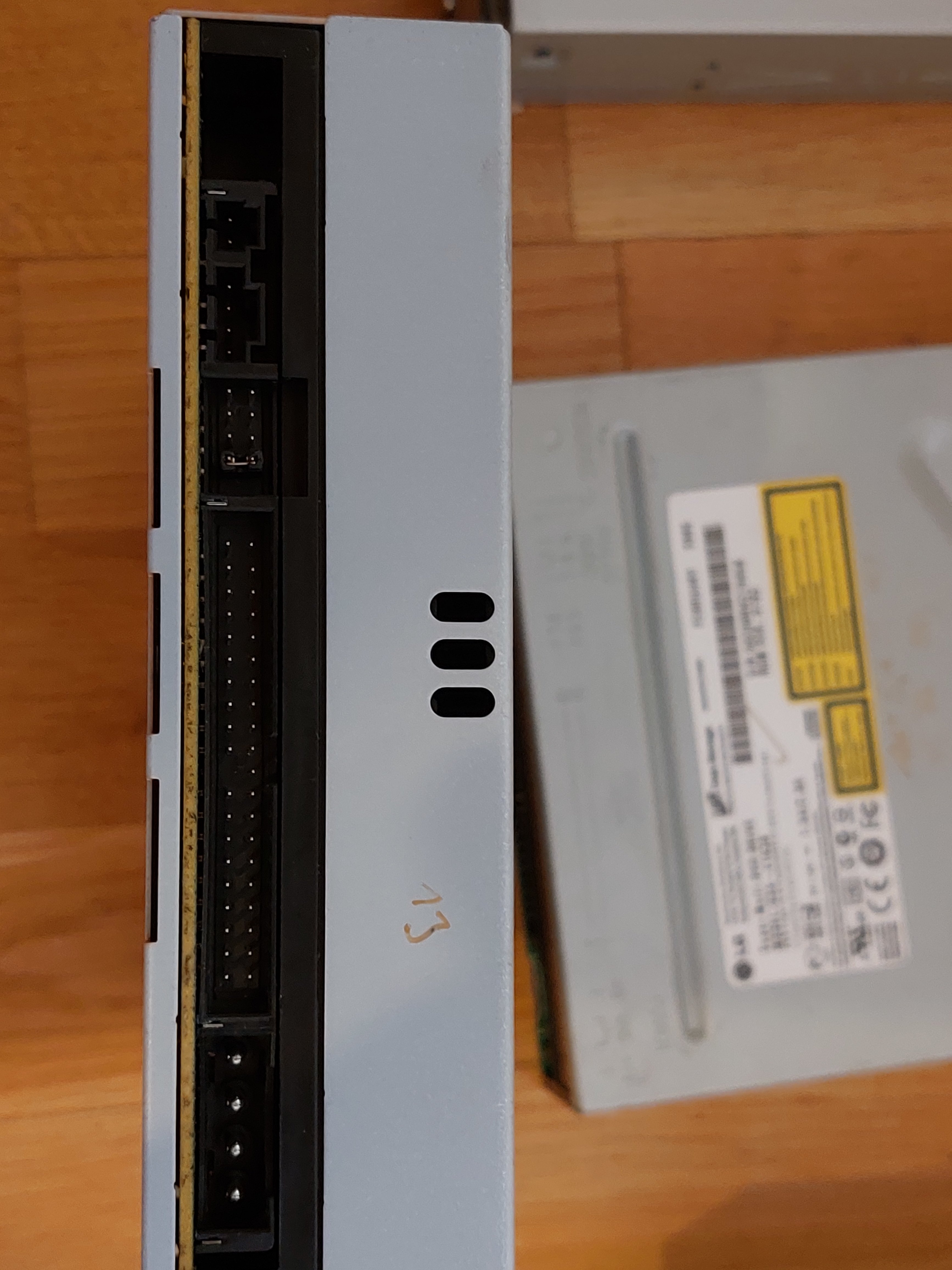

Hallo, ich brauch mal den Rat der erfahrenen Leute hier. Ich möchte aus bestimmten Gründen ein Plextor 712a mit diesen Anschlüssen in ein externes Geäuse einbauen. Auf dem Gehäuse steht SATA/IDE, die Stecker passen aber mechanisch nicht.
Geht das, wenn man andere Kabel nehmen würde?

sieht aus als bräuchtest du noch ein IDE Kabel ...
Gute Frage. Bleibt nur ausprobieren. Die 40 Pin Pfostenleiste in Bild 2 und das Laufwerk mit entsprechendem Flachbandkabel verbinden. Strom adaptieren (SATA->Molex).
Ein anderes Gehäuse oder ein anderes ODD erwerben ist keine Option?

Broni schrieb:
Kann man für ODD eigentlich diese Adapter ohne Gehäuse verwenden?
Klar. geht das. Einfach machen.
ODDs sind im gegensatz zu HDDs meistens geschlossen ohne offen liegende Elektronik.
Reaktionen: Broni
Für die Daten brauchst Du ein IDE-Kabel, für Strom 'nen SATA auf Molex-Adapter.
Reaktionen: Broni

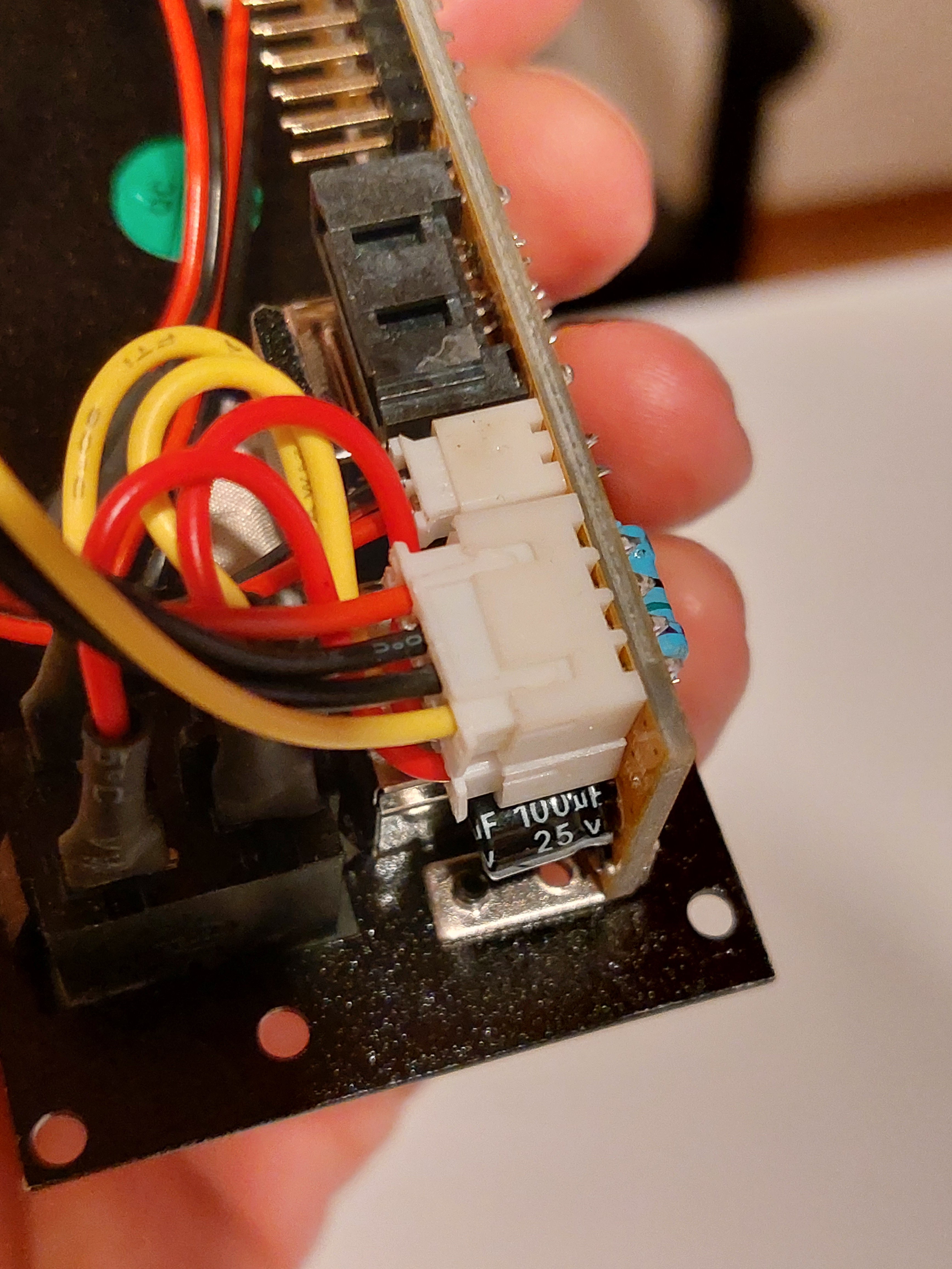

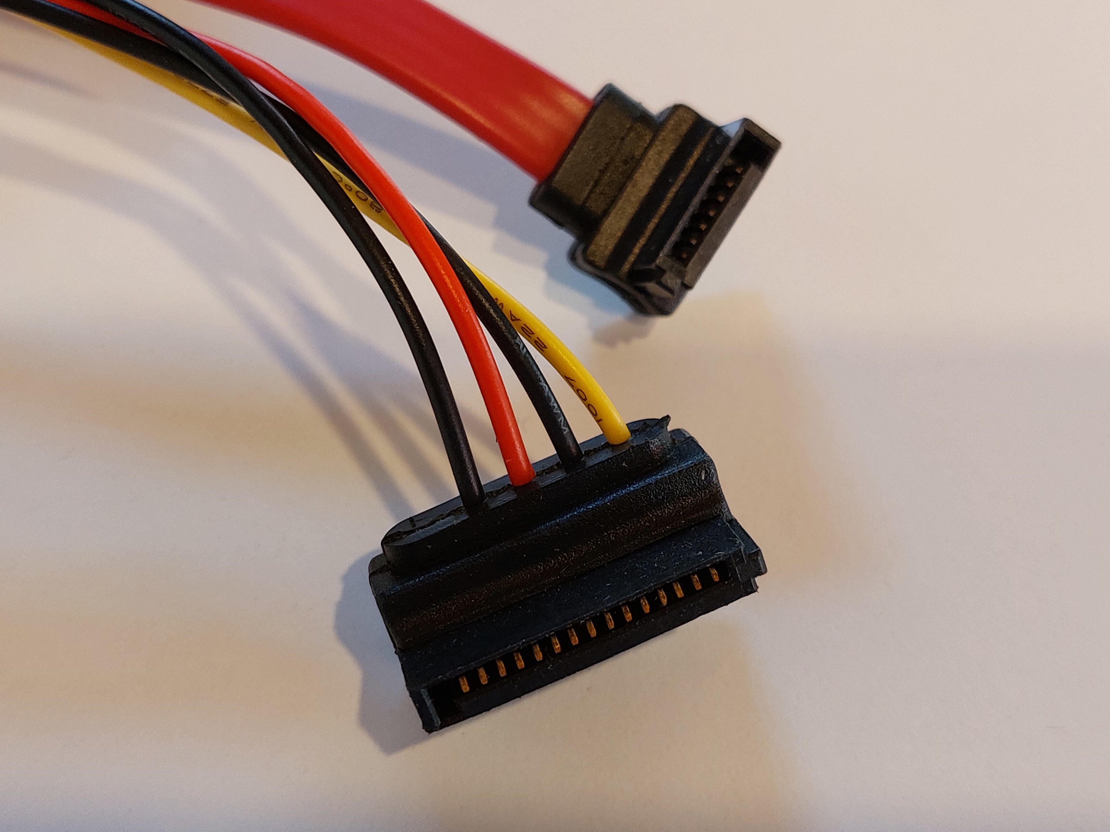

Ich hab doch noch eine Frage. Scheinbar gibt es bei den SATA-Steckern unterschiedliche Ausführungen. Wie nennt man denn den auf dem Bild? Der hat so eine Einkerbung auf der einen Seite.
Das SATA-Kabel ist aber nicht auf der Platiene festgelötet, sondern hat einen weißen, kleinen Stecker. Wie nennt man denn den? Wonach muss ich denn da suchen? Wenn es solche Kabel nocht gibt, würde ich vielleicht besser gleich so ein Kabel nehmen statt SATA auf Moldex?
Danke!
Vielleicht kannst Du es mit einem IDE-auf-SATA-Buchse-Adapter passend machen. Leider könnte es dann immer noch so sein, dass dann zwar alles mechanisch passt, die Hardware aber trotzdem nicht miteinander harmoniert.

Broni schrieb:
[...] Das SATA-Kabel ist aber nicht auf der Platiene festgelötet, sondern hat einen weißen, kleinen Stecker. Wie nennt man denn den? [...]
Das wird tatsächlich eine proprietäre, also nicht-standardisierte Eigenlösung des Gehäuseherstellers sein.
