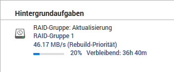

Falls sich jemand wundert warum ich so genervt bin - ich hatte jetzt den Rebuild um ziemlich punkt Mitternacht angestoßen, der Status von vor 3 Minuten:
Die jetzige Situation ist kein Zustand - lass mal eine HDD während des Rebuilds aussteigen...
