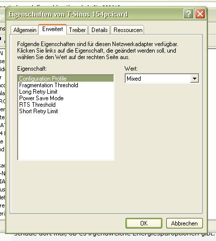

also was bei erwiter is siehste auf bild!

Was ist bei den erweiterten Einstellungen bei "Power Save Mode" eingestellt?
