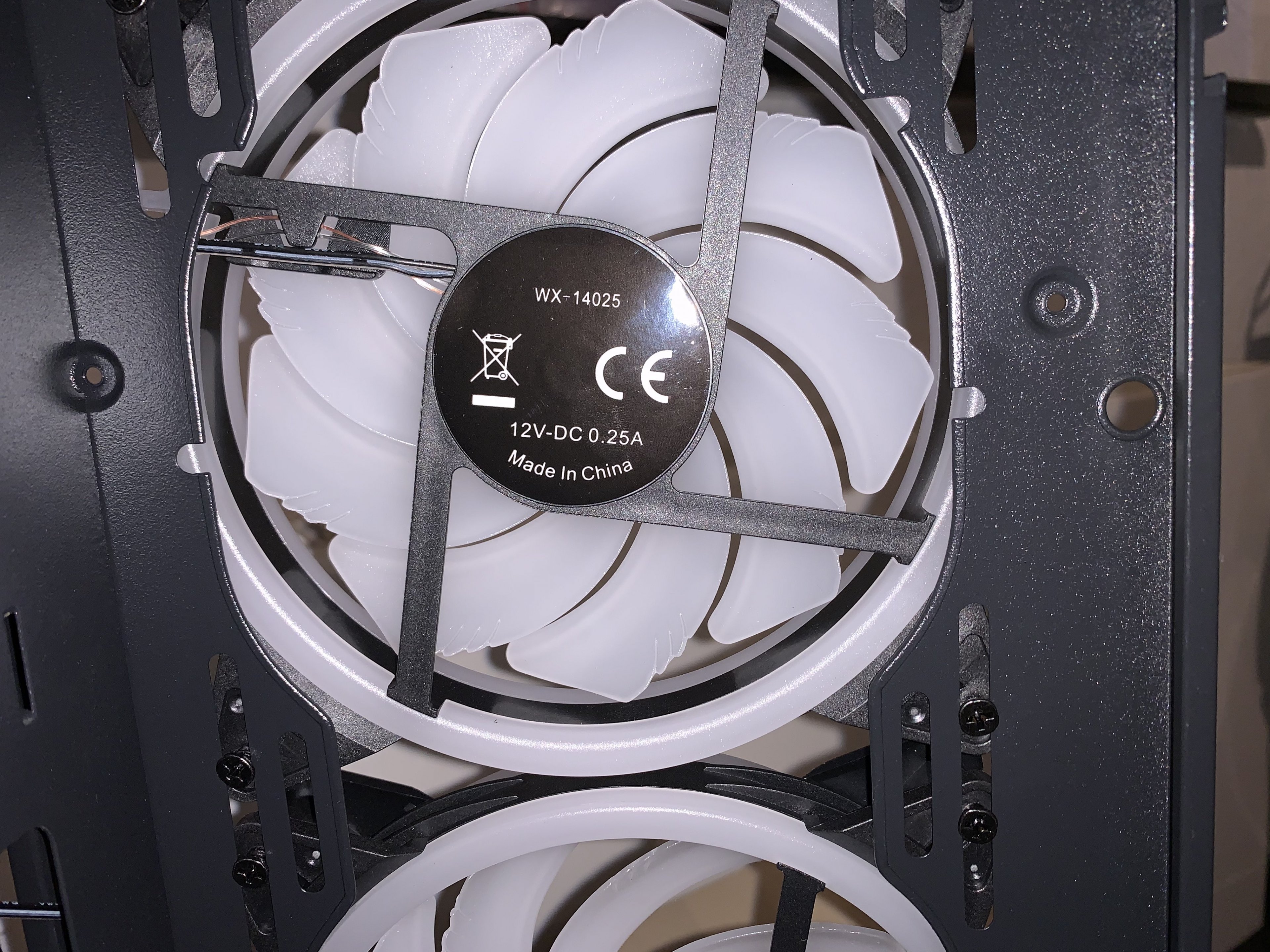

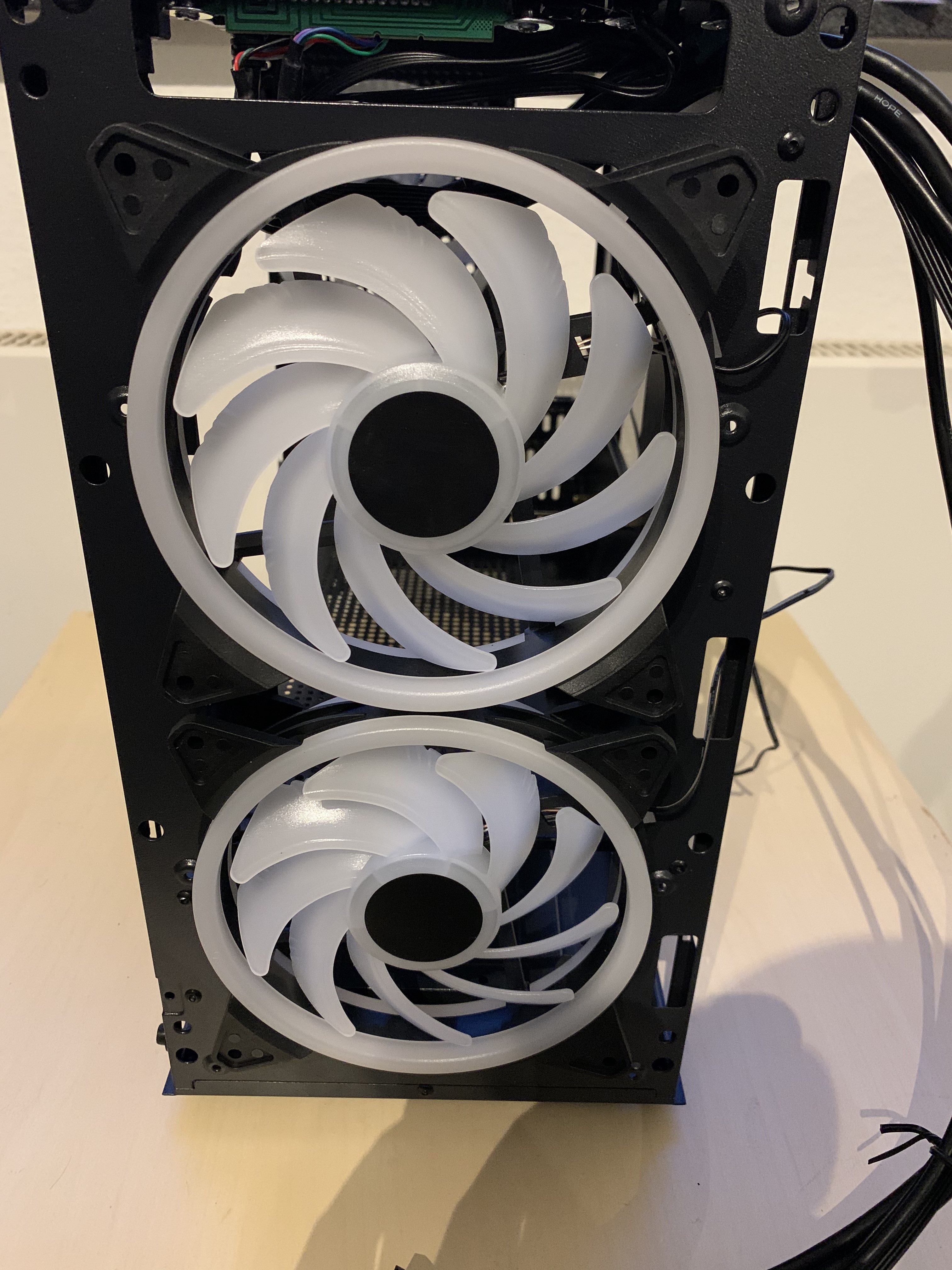

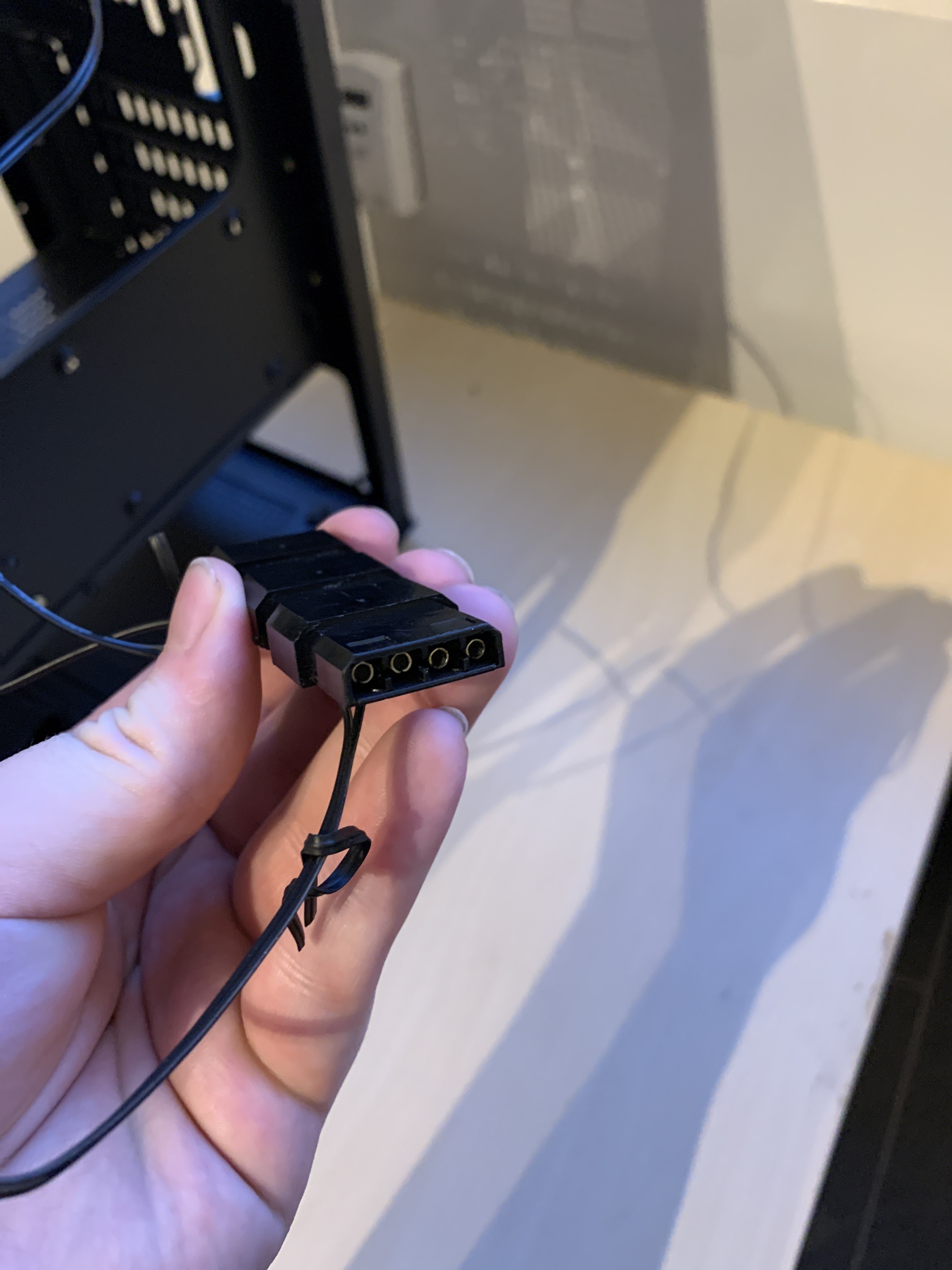

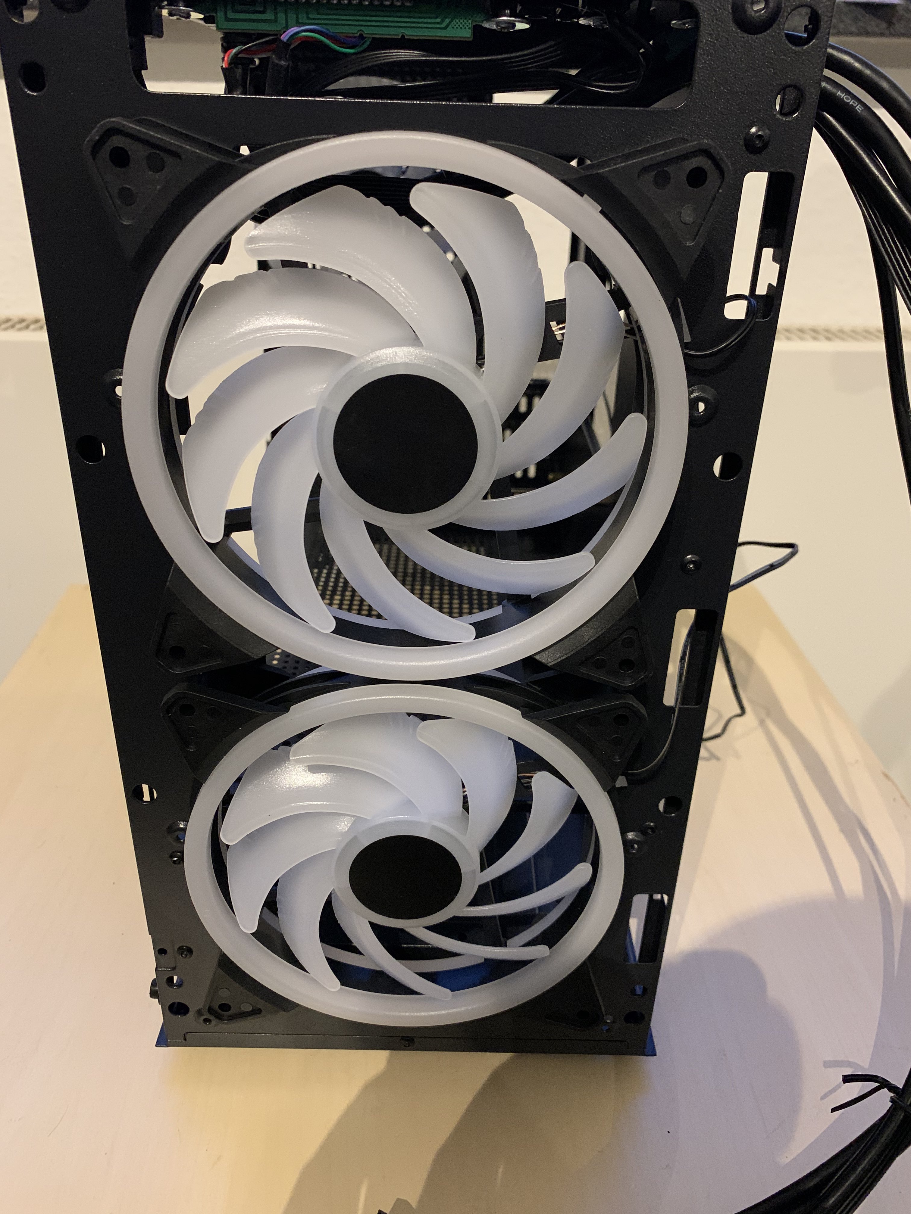

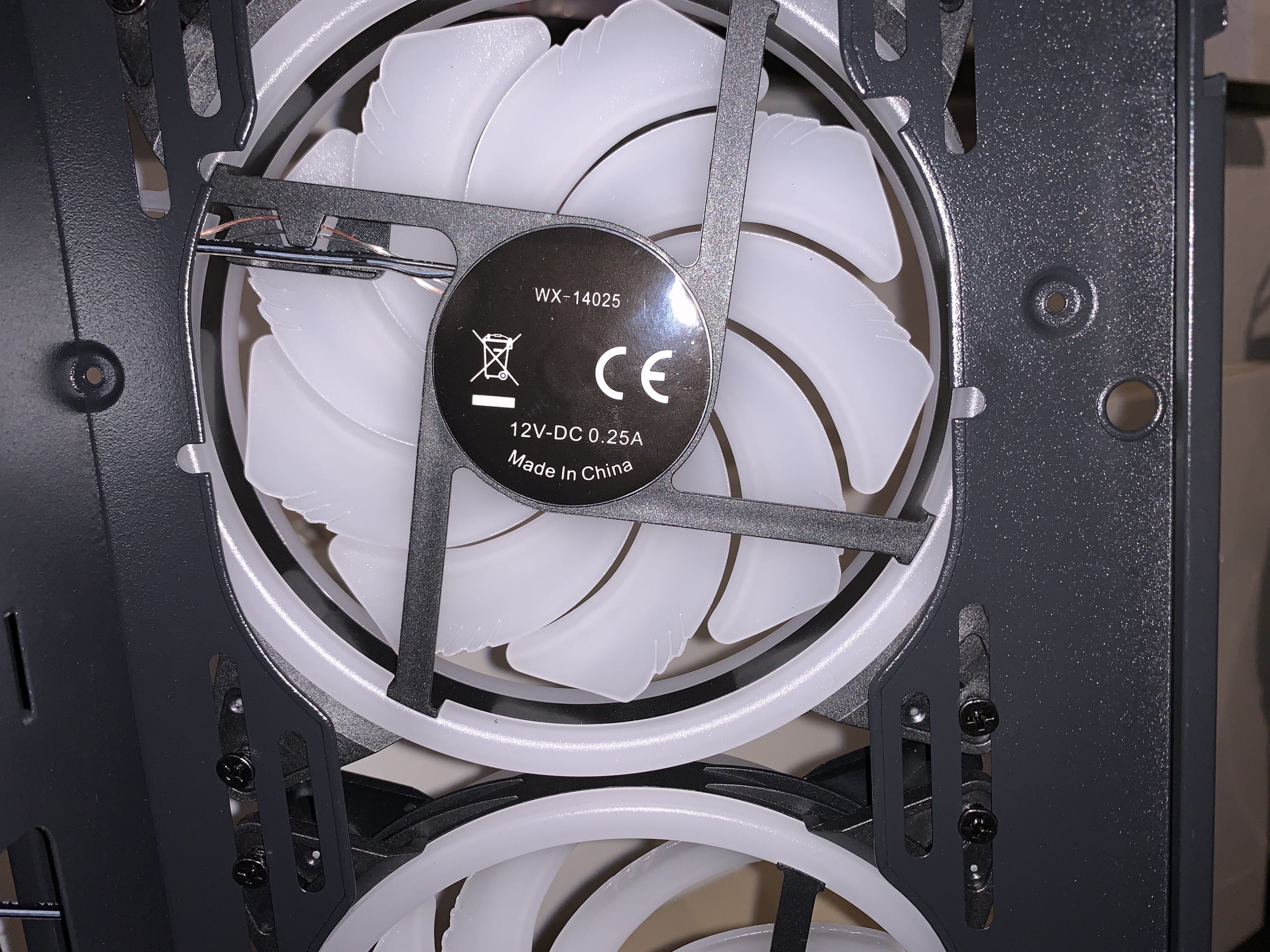

Moin,
ein Kumpel hat sich das AeroCool Trinity Mini v2 geholt und fragt mich jetzt wie er die Lüfter anschließen soll. Kann man die 3 Molex Stecker, welche auch der einzige Anschluss der 3 Gehäuse Lüfter ist, hintereinander mit einem Molex Stecker vom Netzteil befeuern kann oder muss man alle einzeln anschließen? Ich finde auch sonst nirgends eine vernünftige Bezeichnung der Lüfter um mal vernünftig danach zu suchen.

Hintereinander ist Garkein Problem :)
Geht ja nur um Strom.
Soviel Leistung brauchen sie auch nicht
haben die nur Molex Anschlüsse?
Weil so kann man die natürlich nicht regeln...

Je nachdem, wie die Lüfter nun angesteuert werden, müssen sie aber nicht unbedingt laut sein. Dieser Molexanschluss kann 5V, 7V und 12V, je nachdem welche Pins belegt sind. Falls tatsächlich alle vier Pins genutzt und die Lüfter damit mit 12V angesteuert werden, könntest du mit einem Molex Pinremover zwei rausnehmen und sie stattdessen mit 5V oder 7V ansteuern.
Ist bloß fraglich, ob sie anlaufen und die RGBs noch gehen, aber das wäre es mir persönlich wert, auszuprobieren.
