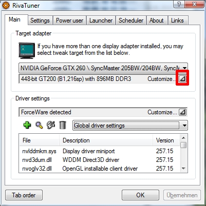

Das geht aber auch besser, mit den 2D und 3D Einstellungen hat man ja erst wieder keine stufenlose Regelung, aber so gehts:
Oben in Rivatuner auf den Power user Tab klicken, scrollen zu RivaTuner \ Fan und dort bei AutoFanSpeedControl den Wert 3 eintragen. Dann Rivatuner neu starten. (Ganz beenden, auch das Taskleistensymbol muss weg).
Danach kann man die Automatische Steuerung benutzen. Die findet man unter dem am Bild markierten Button, Eintrag Low-level system settings.
Dort anhaken: Enable low-level fan control (Detect now), und auf Auto.
Die Werte unten sind von Karte zu Karte verschieden, aber ich halte mich an die Werte, die du oben gepostet hast.
Duty Cycle min 30
Duty Cycle max 80
T min 55
T range 32
T operating 100
T low limit 0
T high limit 100
Und dann noch die Checkbox bei Apply fan settings at windows startup.
Dein Lüfter würde dann mit 30% drehen, bis eine Temperatur von etwa 62 Grad erreicht wird (zu den 55 wird 7 dazu gezählt, frag mich nicht wieso), beschleunigt dann und bei 94 Grad (62+32 range) dreht der Lüfter mit 80%.
Das würde ich mal vorsichtig austesten und bei Bedarf noch etwas einstellen, wie es passt. Ansich würde ich etwa 80 Grad bei Volllast anpeilen, meistens gibts da einen Balance Punkt irgendwo, ab dem die Temperatur nicht mehr steigt.

Vielen Dank. Ich werde das mal ausprobieren, heute Nachmittag.
Sind die Einstellungen von Riva aktiv, wenn ich bei Afterburner die Lüfterdingsda deaktiviere?
Edit: Ok funktioniert. Vielen Dank nochmals!
