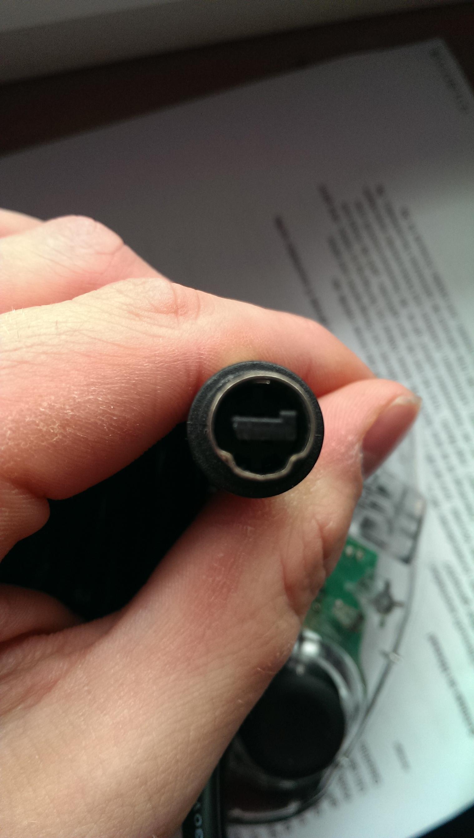

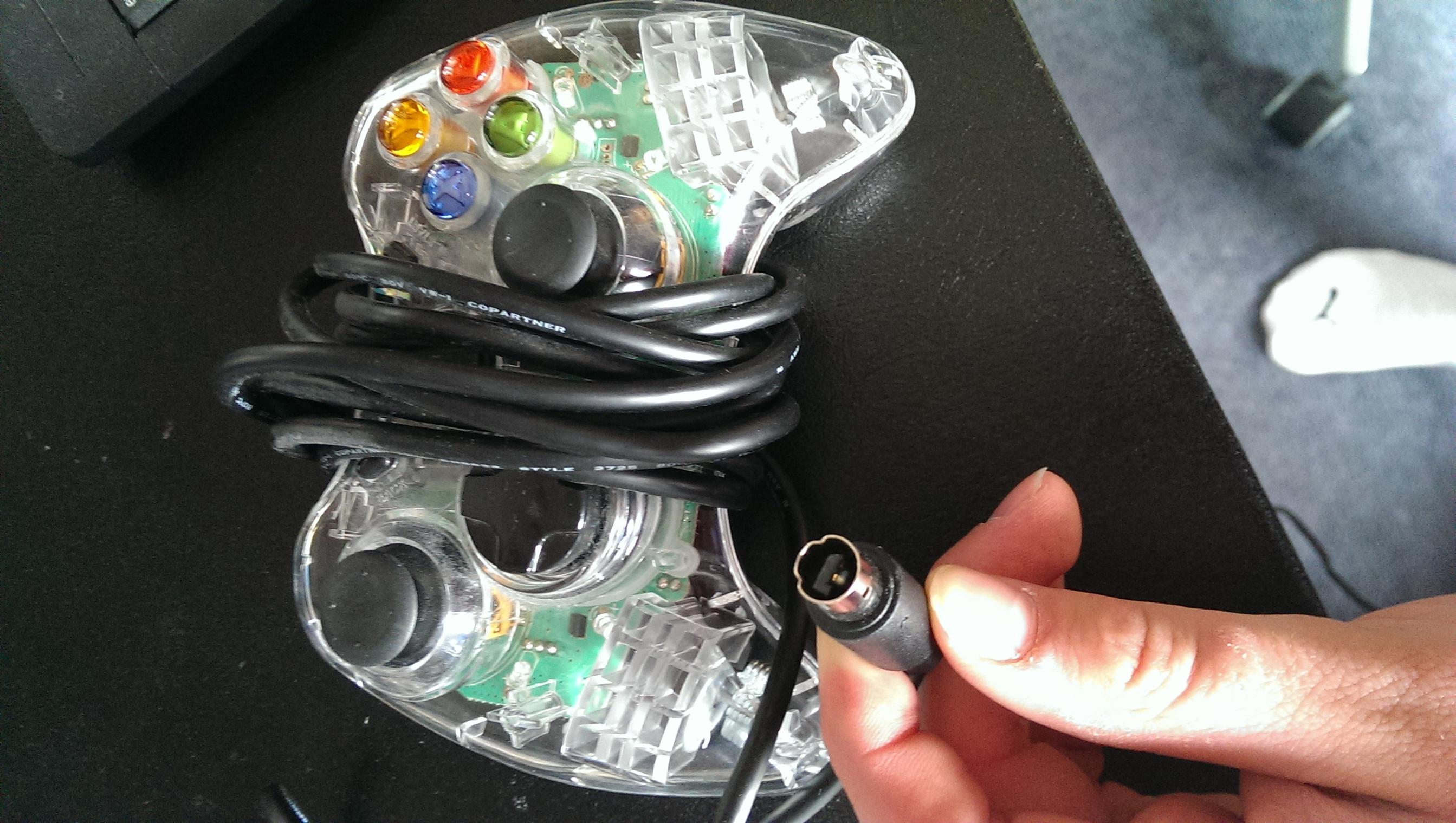

Okay Bilder kommen gleich
Hier sind die Bilder
Das geht nicht. Wohl war. Wenn da so ein Stecker dran ist, dann muss noch ein kleines Adapterkabel bei liegen. Von dieser Runden Buchse auf USB.
Die XBox hat nur USB und fertig.
Da fehlt ein Teil des Kabels.
Die 360 Controller habe einen so genannten Stolperschutz.
So eins war glaube ich nicht dabei :/ Kann ich das irgendwo günstig erwerben? Habe schonmal im Internet geschaut, aber war da jetzt nicht so überzeugt. Schonmal danke für deine/eure Hilfe.
Okay, ich denke mal diese Stolperkabel sind dann überall gleich oder? Oder muss ich speziell eins aus Amerika kaufen?
Nein, die Stolperkabel sind Länderübergreifend. Scheinbar stolpern Amerikaner, Asiaten und Europäer gleich :)
