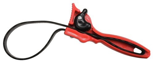

Mehr zudrehen könnt ich schon noch, hätte dazu sogar das ultimative Killertool:
Wieso ich das hab?? Ihr werdet's nicht glauben, aber ich hab den Deckel nach dem Auspacken nie abgekriegt vom AGB, auch nicht zu zweit...:evillol: Von daher, drehen bis das Gewinde bricht :D. Muss das Teil nur noch finden.
