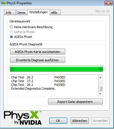

Kannste uns nen Screen von dem Controlpanel von Dir machen und hochladen bitte. Und zwar genau der Tab der auch auf meinem Screen zu sehen ist.
hier im anhang kannste dir angucken was ich da nur einstellen kann
und kannste mir sagen was ich machen muss oder?
Sieht gut aus. Die Karte scheint zu laufen.
