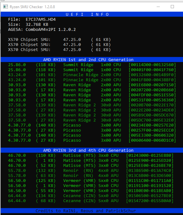

wird weiterhin unterstützt.
Reaktionen: ella_one und n8mahr
ja, funktioniert in der Tat :) danke @All
