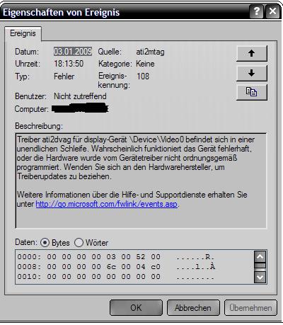

Ja guck halt mal bei System und check die Einträge, die mit einem roten X makiert sind auf Fehler, die mit ATI zu tun haben.
AW: AGP fehler kommt ob woll PCIe drin ist
Habe da nur 5 und es steht das drin.
Treiber ati2dvag für display-Gerät \Device\Video0 befindet sich in einer unendlichen Schleife. Wahrscheinlich funktioniert das Gerät fehlerhaft, oder die Hardware wurde vom Gerätetreiber nicht ordnungsgemäß programmiert. Wenden Sie sich an den Hardwarehersteller, um Treiberupdates zu beziehen.
Weitere Informationen über die Hilfe- und Supportdienste erhalten Sie unter http://go.microsoft.com/fwlink/events.asp.
