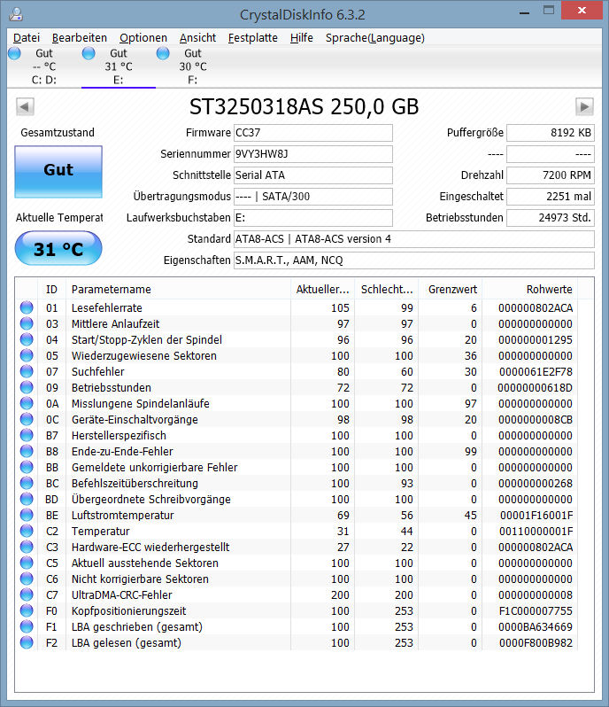

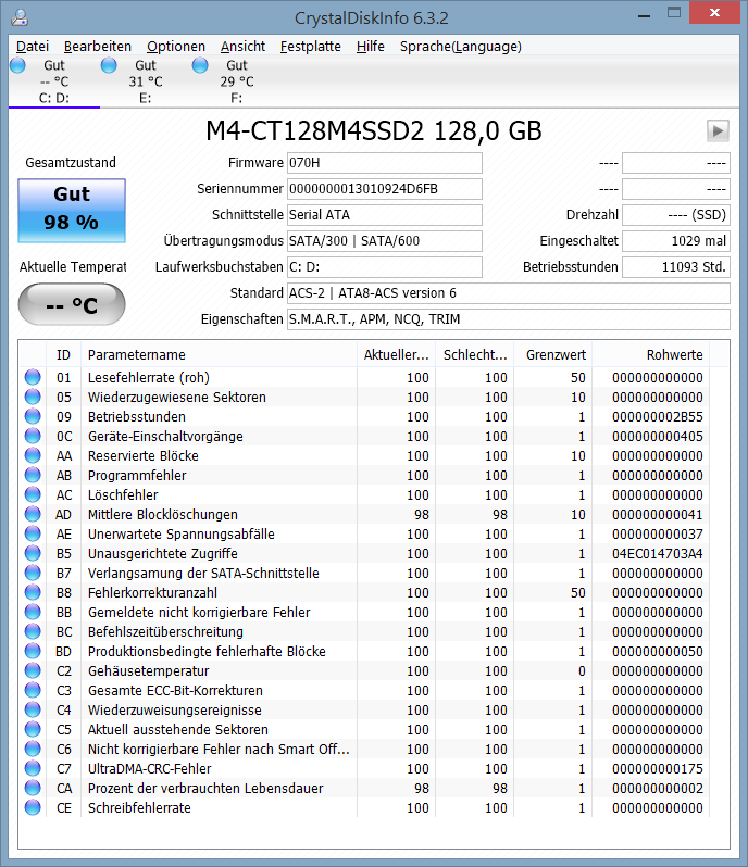

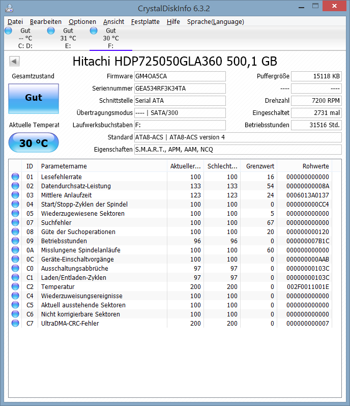

Gebe mal bitte die SMART Werte der Festplatten mit Crystaldiskinfo an.

Festplatten sind alle ok. Ich hab bisher auch nicht ein mal ein Eintrag in die Windows Ereignisanzeige bekommen.

Ach, als ich das letzte mal mit Crystal Disk Info ausgelesen habe, hatte die SSD noch 99%.
Sie muss also kürzlich erst wieder um 1% gealtert sein. Und das mit 28 Monaten. Wenn das zeitlich so bleibt hätte ich noch über 100 Jahre daran :D

Was sagen denn die smart Werte aus? Ich seh da nur Zahlen :) Gibt es da wirklich CRC Fehler?
