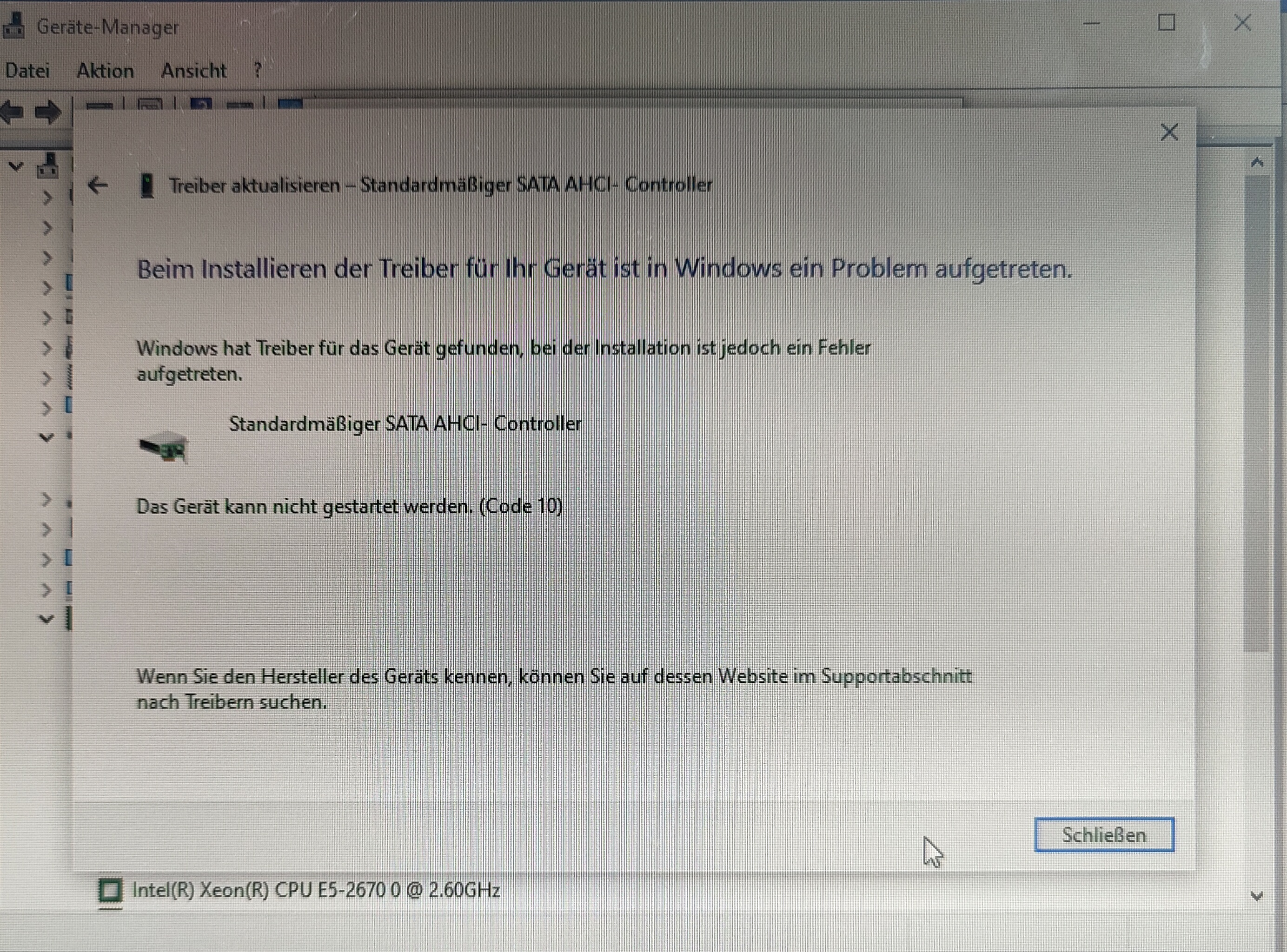

Ich habe folgendes Problem.

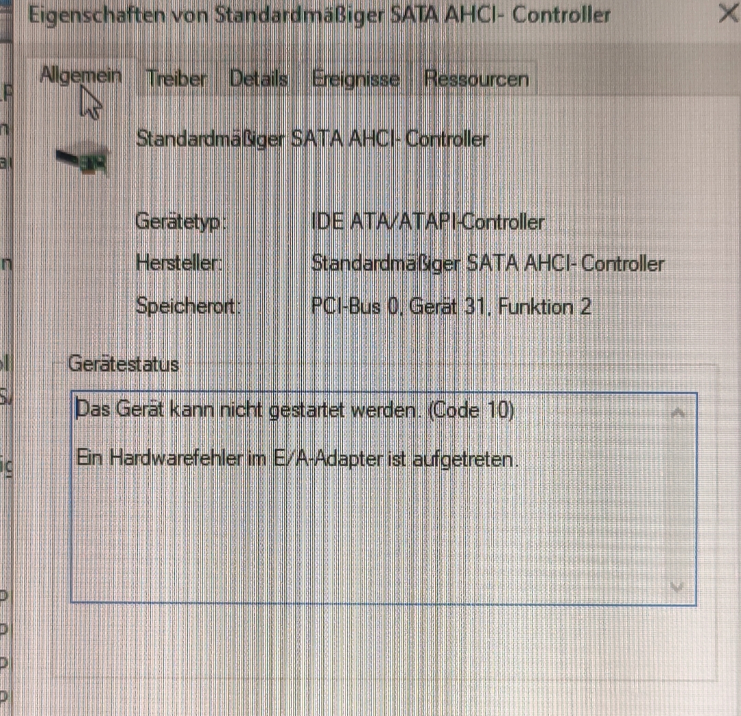

Mein Standardmäßiger Sata AHCI- Controller läuft nicht. Er zeigt folgende Meldung an:
"Das Gerät kann nicht gestartet werden( Code 10)
Ein Hardware fehler im E/ A-Adapter ist aufgetreten."
Ich habe bereits ein Treiber Update versucht. Es kommt folgende Meldung:
Der Support des Herstellers existiert nicht.
Auch im BIOs ist der SATA Adapter auf AHCI umgestellt.

welcher controller ist das denn? der onboard?
Mal mit einem Ubuntu Desktop booten und schauen, ob das auch Probleme macht.
Warum kauft man sich so ein bei uns unbekannten Noname-Board? Wenns da keinen Support mehr gibt, würde ich sogar das Board tauschen.
Reaktionen: Dr. McCoy
Sind auf dem Board verschiedene Controller? Dann wechsel den SATA Steckplatz, bzw. den Controller.
BIOS Reset ausgeführt?
Eventuell wird der aktuelle Controller gestorben sein. Wenn die Fehlermeldung durch verschiedene Installationen gleich bleibt.
Jingsha ist doch einer Chipsatz Recycler, die defekte Mobos zerlegen und die Chips weiter verwerten -also reklamieren oder direkt ersetzen.
Reaktionen: Nero FX
Den passenden Treiber hierfür hat in der Regel Windows 10 selbst, den "storahci".
Wechsel mal den Sata Port (den nativen nehmen) und wechsel auch mal das Sata Datenkabel.

Man könnte auch nach der eindeutigen Hardware ID der Controller den Chipsatz raus finden. Weil eben die Chinesen X79 Bretter nicht mit einem von intel freigeschalteten X79 daher kommen. Da kann sonst was als intel Plattformcontroller verbaut sein.
Sieht mir der Beschreibung zufolge nicht nach einem Treiberproblem, sondern nach einem Defekt auf dem Board selbst aus. Ich empfehle daher auch den Tausch des Boards.
Was ergibt der empfohlene Test mittels Live-Systems?

Leute Vielen Dank für die Hilfe,
die Windows Magie hat wieder zu geschlagen. Das Problem hat sich nach 2 Tagen von alleine gelöst. Ich weiß nicht genau warum, aber die Meldungen sind alle weg und es funktioniert einwandfrei. Ich vermute mal ein Nachträgliches Update. Ich habe zwar mehrmals, nach genau den suchen lassen, aber manchmal geht es doch von alleine.
