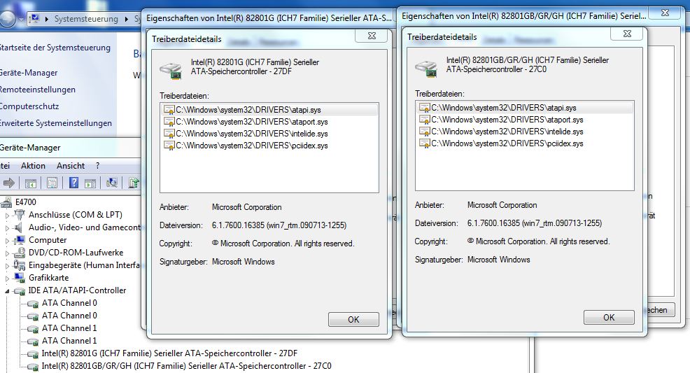

Es läuft prächtig, bis auf eine Sache, AHCI will nicht funktionieren.
Das BIOS hat Version 1.20 und scheint aktuell zu sein.
http://www.asrock.com/mb/download.asp?Model=G41MH/USB3 R2.0&o=Win764
Im BIOS gibt es die Modi Compatible und Enhanced. Es wurden beide probiert.
iata_cd_10.8.0.1003.exe behauptet, es passe nicht.
Weiter habe ich zähneknirschend das hier ausprobiert. http://www.heise.de/ct/hotline/SATA-AHCI-Treiber-nachruesten-321616.html

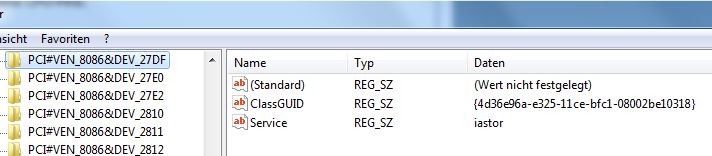

Eigentlich ist der Trick für XP. Laut Registrierung werden den PCI-IDs der iastor zugewiesen (Screenshot). Allerdings scheint das nichts zu ändern und es bleibt der IDE-Treiber laufen (Screenshot).
Kann der ICH7 auf dem ASRock G41NH/USB3 R2.0 kein AHCI? Kennt jemand das Phänomen? Weiß jemand, ob man den Reg-Trick für den ICH7 bei Windows 7 überhaupt anwenden kann oder muss? Es wird nur ein Familien-Surfrechner, dennoch wundert mich diese Macke.

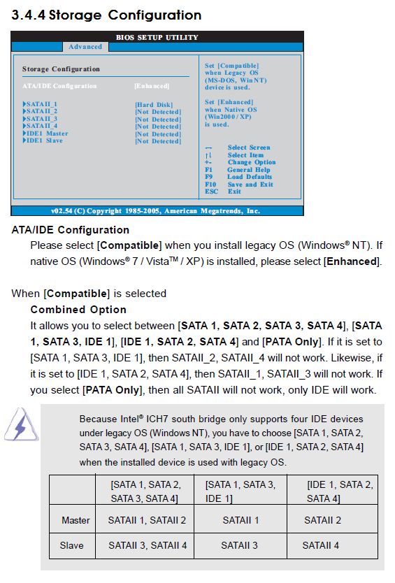

Also zur BIOS-Einstellung Compatible und Enhanced fällt mir auch nichts ein. Dazu ein Screenshot aus dem PDF-Handbuch. Weder noch bringt im Geräte-Manager einen Unterschied. Also ist die Einstellung nicht für AHCI zuständig. Was unterscheidet Compatible von Enhanced? NCQ wird vermutet. Dass NCQ auch per normalen SATA läuft, kam mir auch schon zu Ohren. Kann man das einzeln überprüfen?
Der Trick aus der c't funktioniert also nicht? Bis jetzt tut er das leider nicht. Ich habe den Geräte-IDs ja den iastor augenscheinlich aufgezwungen. Eigentlich hätte ich eine Boot-Verweigerung erwartet. Der Trick setzt voraus, dass AHCI im BIOS aktiv sein muss? Der Trick basiert lediglich auf der Überlistung des Intel-Treibers? Und ist somit hier nutzlos?

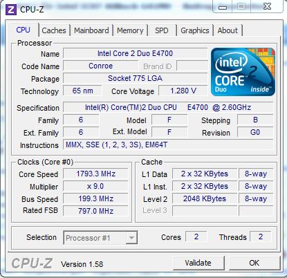

PS und Offtopic: Es ist ein C2D E4700 verbaut und im BIOS ist SpeedStep ausgegraut und kann nicht enabled/disabled werden. Laut Handbuch eben, wenn kein SpeedStep von der CPU unterstützt wird. Laut Intel sollte es der E4700 können. http://ark.intel.com/de/products/34...ocessor-E4700-(2M-Cache-2_60-GHz-800-MHz-FSB)
PPS: Gleich wird mir CPU-Z vorgeschlagen... Bild angehangen. Runterzutakten scheint er grundsätzlich zu können.

Der Trick aus der c't kann nicht funktionieren, da jeder Modus eine eigene Hardware ID hat. Da aber der AHCI Modus nicht aktiviert werden kann, wird dessen mögliche Hardware ID nicht an das OS übermittelt und es bleibt die S-ATA Standard Hardware ID aktiv. Somit kann es kein Bootproblem geben, der Standard S-ATA Treiber bleibt ja weiterhin aktiv und die zusätzlich aufgezwungenen Hardware ID, bzw der Treiber für die AHCI Hardware ID findet seine Hardware nicht und wird daher ignoriert bzw nicht geladen.
Exakt, denn der Treiber sucht die passende Hardware ID und danach wird der exakt zu dieser ID in der INF hinterlegte Treiber geladen.
Jein, der Trick fügt in der INF fehlende Hardware ID's zur Registry hinzu, man könnte das auch in der INF selbst machen, dabei geht aber die WHQL Signatur flöten, weil sich dann die Checksumme der INF ändert. Nutzlos ist der Trick, weil das BIOS den Modus nicht auf AHCI umstellen kann und deshalb die AHCI Hardware ID nicht ausgegeben werden kann.

Möglicherweise kennzeichnet das SpeedStep im BIOS ja eine ältere Version des SpeedSteps der Pentiums bzw Celerons, wenn er runtertaktet sollte es aber aktiv sein.

Laut CPU-Z wurde irgendwie hoch- und runtergtaktet, aber nie die eigentlichen 2,6 GHz erreicht. Im BIOS war auf Default ein CMOS Ratio von 9 eingestellt. Damit scheint der Multiplikator gemeint zu sein. Den habe ich langsam höher gestellt und wieder neu geprüft mit CPU-Z, CoreTemp und wPrime. Als ich auf den Höchstwert 13 ging, war Speedstep auf einmal nicht mehr ausgegraut. Die SpeedStep-Option gibt es übrigens zweimal. Einmal beim Multiplikator im OC-Menü und einmal unter CPU Configuration. Jetzt taktet alles richtig hoch und runter, samt verschiedenen Spannungen. Sachen gibt's.

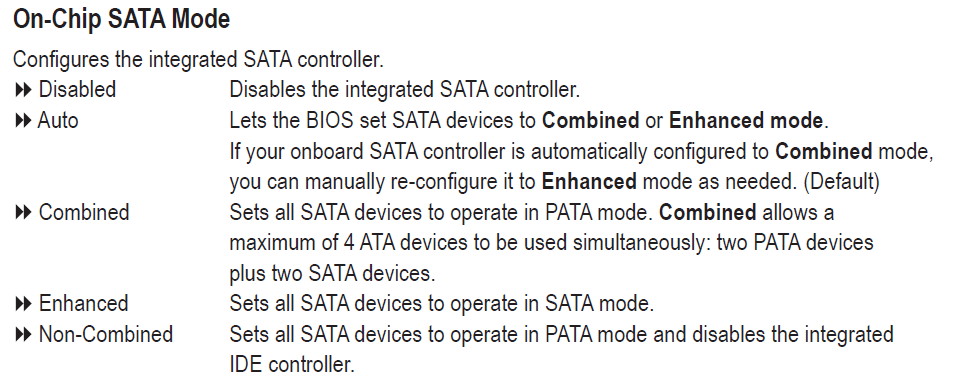

Für Combined und Enhanced einfach mal im Handbuch des Board nachschauen.
Hier am Beispiel eines Gigabyte P41T-D3:
Der Ausschnitt aus dem Handbuch ist oben als Screenshot gepostet. Bei Enhanced laufen SATA-Geräte im SATA-Modus bei Compatible laufen SATA-Geräte im PATA-Modus? Was heißt das jetzt konkret? Es wurde beides ausprobiert und im Geräte-Manager ändert sich nichts. Müsste sich nicht der Treiber ändern? Wo ist der Unterschied?

Guck mal genauer im Gerätemanager unter dem Eintrag Laufwerke, nach dem Umstellen sollte sich da der Eintrag geringfügig ändern in "[Laufwerkbezeichnung] ATA Device" (und deaktiviertem NCQ) und "[Laufwerkbezeichnung] S-ATA Device" ....... es kann auch geringfügig anders heissen, trägt in der Regel aber immer den Zusatz des jeweilig aktiven Modus .....

Bei Compatible kann man verschiedene Modi wählen, siehe Screenshot. Ich habe nicht alle Modi durchprobiert und vielleicht hätte ich auch noch umstecken müssen, um einen Effekt zu haben.

Wenn das System nur eine HDD am ICH7 und ein optisches Laufwerk am P-ATA angeschlossen hat, würde ich auf Enhanced stellen und fertig.

Unter WinXP (und höher) ist der Enhanced Mode die einzig richtige Einstellung, da nur in diesem Modus alle PATA und SATA Kanäle zur Verfügung stehen. Der Combined Mode ist ein Kompatibilitätsmodus für Win9x/ME.
