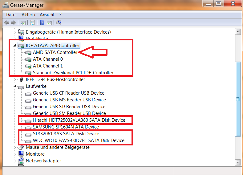

Windows 7 installiert zunächst den Standard AHCI Treiber. Mit diesem sind SATA Platten im Gerätemanager weiterhin als ATA Devices gelistet. Die AHCI Vorteile lassen sich damit trotzdem ausreizen.
Willst du aber den AMD AHCI Treiber installieren, kannst du diesen auf der AMD Seite finden. Diese nennen sich SOUTHBRIDGE und AHCI Treiber. Und zwar für :
32 bit Windows 7 gibt es sie hier
64 bit Windows 7 hier.
Beide hintereinander installiert > Danach stehen im Gerätemanager die SATA PLATTEN als SATA DISK DEVICES ...
Viele Grüße

Diese Einträge bei dir als SATA DISK Devices sind garantiert vom AMD AHCI Treiber gekommen, den du über GIGABYTE dir auf das System geholt hast. Wie geschrieben, der Standard von Microsoft listet als ATA Devices.
Du solltest trotzdem dir den aktuellen SATA AHCI Treiber und den Southbridgetreiber von AMD oben verlinkt installieren. Damit sind deine Treiber AKTUELL, was die Gigabyte Seite nicht bieten kann.
